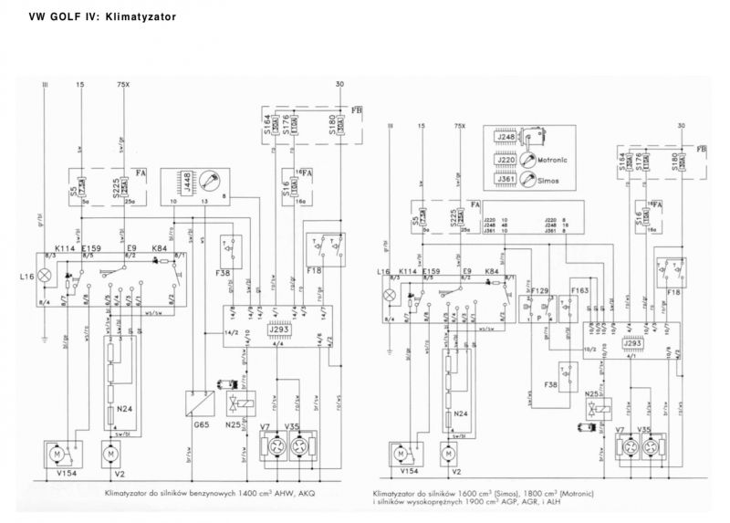

    Poszukuję schematu do podłączenia klimatyzacji. Moduł ECU to Bosch Motronic ME7.5.10. Korzystałem z następującego schematu:
    Skoda Octavia 1.4 MPI - Gdzie podłączyć klimatyzację do ECU Bosch ME7.5.10?
    Piny 8 i 10 na J220 (Motronic) są już zajęte. Gdzie należy więc podłączyć klimatyzację? Ewentualnie, czy dysponuje ktoś pinoutem dla ME7.5.10?
