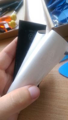

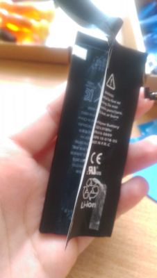

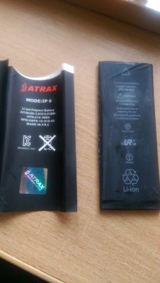

    Ostatnio ktoś pisał na Facebooku na temat tych baterii.
    Strzeżcie się tych baterii do iPhona, już drugi raz mam styczność z tym gównem (ludzie zgłaszają się, bo "krótko trzyma" bo "tydzień temu wymieniana bateria, a telefon wyłącza się sam z siebie"
    Marka Atrax to rewrapy wadliwych baterii których nie wypuszczono do sprzedaży, baterie mają również oszukana pojemność, na naklejce 2210 mAh, a w rzeczywistości 1810 mAh (tutaj na przykład bateria od iPhone 6).
