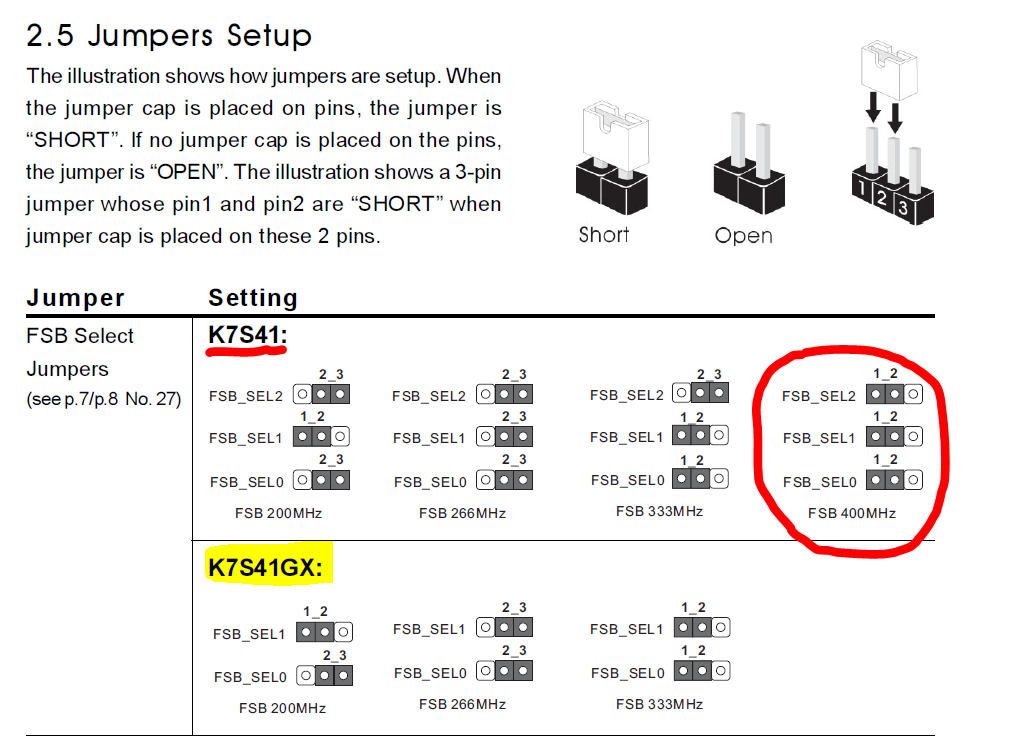

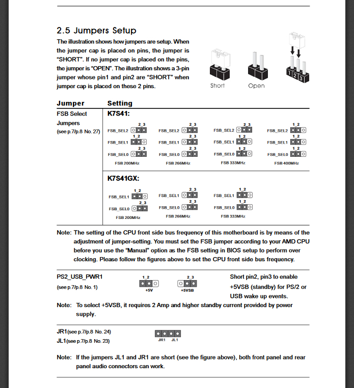

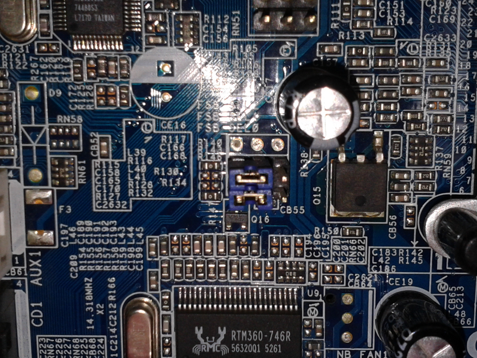

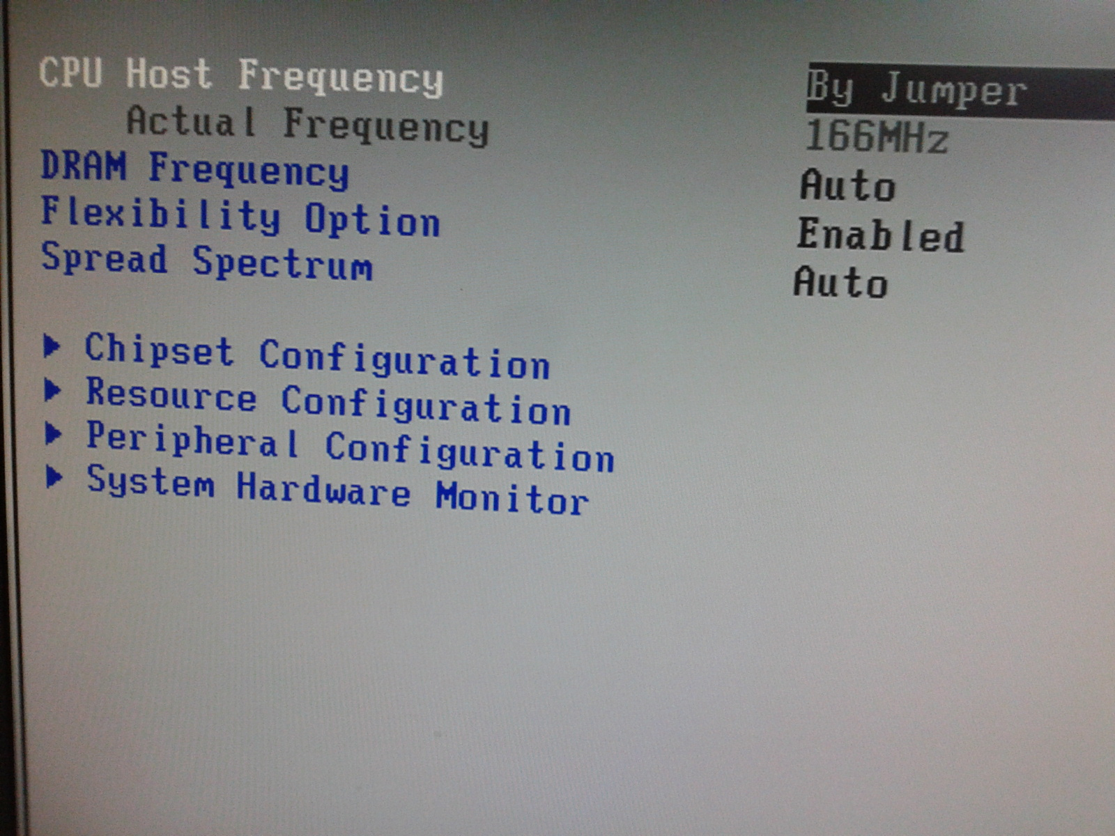

    Witam. Zauważyłem że moje pamięci RAM i szyna FSB pracują z niższą częstotliwością taktowania czyli 166MHz , i chcę zwiększyć taktowanie FSB i pamięci RAM. Chcę się poradzić jak ustawić te zworki FSB_SEL aby magistrala i pamięci miały taktowanie 200MHz?

    Dra98
    Moderator - Komputery Serwis
    Zasadniczo ta płyta nie obsługuje poprawnie FSB 200 MHz dopiero K7S41 - bez GX działa z FSB 200/400 bezproblemowo (jeszcze gdzieś mam).

    dt1
    Admin grupy komputery
    Procesor jest taktowany poprawnie przy FSB 166MHz. Są dwa modele 2800+, oba powinny być taktowane takim FSB:
    Thoroughbred, model AXDA2800DKV3D, 2250MHz (166x13.5)
    Barton, model AXDA2800DKV4D, 2083MHz (166x12.5)
    Wszystkie ustawienia, które Kolega ma zrobione są poprawne.
    Płyta K7S41GX obsługuje FSB do 166MHz (FSB-333) oraz RAM do 166 MHz (DDR-333). Płyta K7S41 obsługuje wyższe FSB oraz DDR-400. Jest to rozpisane w dokumentacji płyty (instrukcji obsługi).
