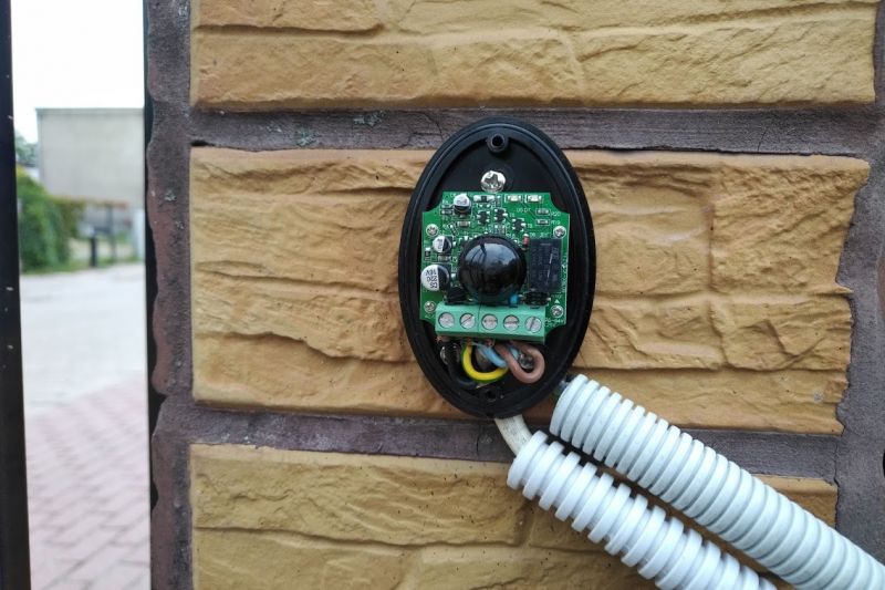

    Proszę fachowców o pomoc.
    Szukam w googlach , ale nic nie znalazłem odnośnie tego zestawu, a sama informacja załączona w instrukcji jest dla mnie nie jasna.
    Fotokomórki połączone ze sobą - widać na zdjęciach co i jak.
    Po podłączeniu jak na zdjęciach - cały czas świeci się dioda i brama nie chce się zamknąć.
    Proszę o informację, co robię źle.
    Brązowy COM do INRF
    Niebieski NO do GND

    A czy komórki się widzą aby działały, można to sprawdzić aparatem z telefonu.
    Bo jak się nie widzą to sygnalizują przeszkodę.
  • Poziom 10  
    Rozumiem, że w telefonie mam widzieć świecącą diodę IR? Jak od pilota TV?
  • specjalista -automatyka bramowa

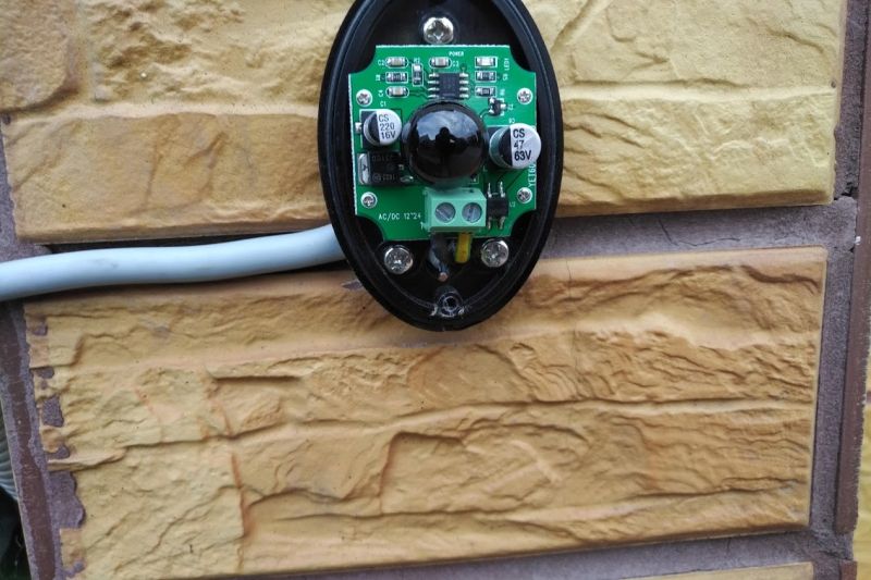

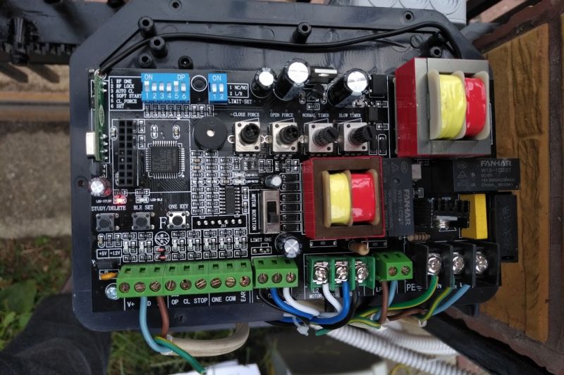

    Oprócz tego w obu fotkach ma się świecić po jednym LEDzie ciągle (zasilanie), w odbiorczej powinna przy braku przeszkód świecić też druga LEDka, przy zasłonięciu wiązki powinna gasnąć, podobnie powinna zachowywać się LEDka nad zaciskiem INRF.
    PS. skąd bierzesz zasilanie fotek (żółty i czarny)? Przy centralce nie widać....
  • Poziom 10  
    A gdzie te fotki mają diodę? Bo nic się nie świeci.
    Zasilanie... hmm, nie wiem, podłączał mi to jakiś magik i się wyłożył na tym temacie, więc sam dzisiaj rozebrałem i się pytam was ;) ogólnie jest problem w moim terenie z fachowcem, dwóch się przymierzało do montażu, trzeci się podjął i jest jak jest.
    A ile kabli powinno iść z centralki do fotokomórki?
    Od sprzedawcy z allegro, dostałem tylko okrojone info, cytuję: "Fotokomórki działają tylko podczas zamykania(2i 3 od lewej, GND i INRF)"
    Więc stosując się do jego wiedzy z centralki wychodzą tylko dwa kable, jak opisałem w pierwszym poście.

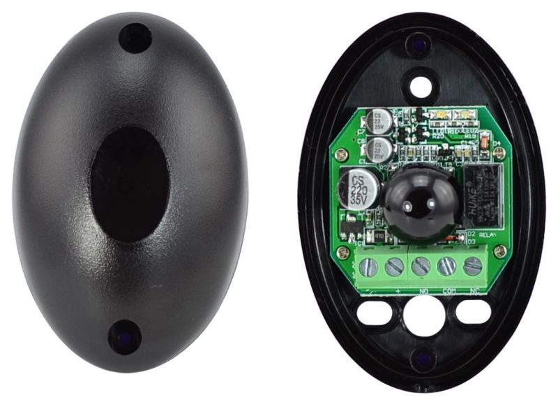

    Jak oczekuje kolega pomocy, to proszę opisać dokładnie co i jak jest podłączone, zastanowić się dlaczego jedna fotka ma 2 styki, a druga 5. Co to znaczy NO i NC. Te kable tak mają zwisać w tych peszlach? Przecież to co kolega nam zaprezentował to nadaje się tylko i wyłącznie do umieszczenia w tym temacie:
