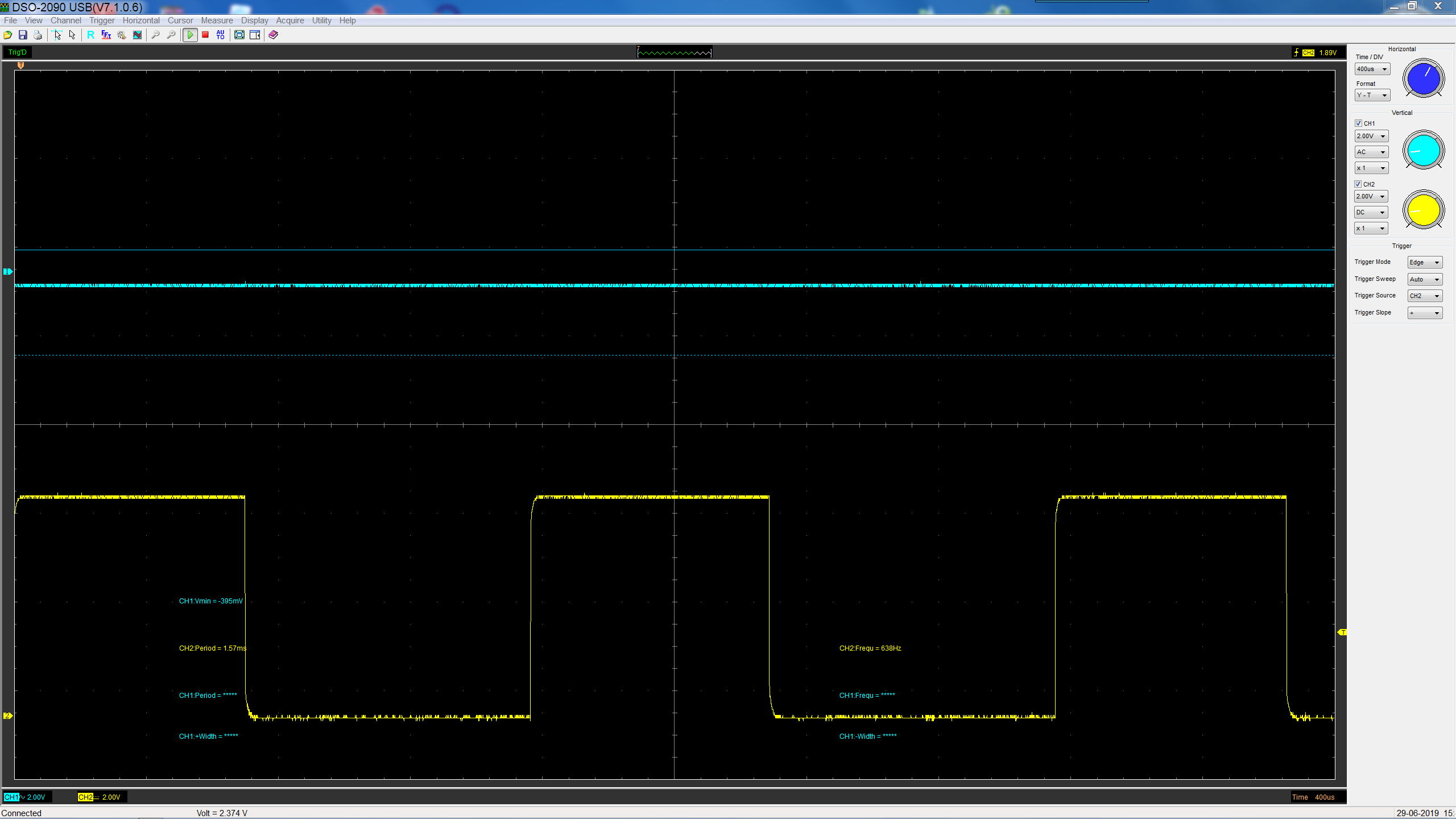

    Witaj Krzysztofie, zacząłem od 120pF i będę zwiększał wartość, na razie trenuję na tej płytce z "trzema złymi" scalaczkami, jak tylko zauważę wymierny efekt poprawy, to spróbuję oblutować wszystkie dwanaście sterowników na płytkach z najnowszą partią drajwerów.
    Poniżej zamieszczam zrzuty z ekranu oscyloskopu, aby zilustrować co tam się dzieje na "chorych" płytkach.
    SCT2004CSOG --- Kto z Kolegów pracował lub wykorzystywał te driver-y? SCT2004CSOG --- Kto z Kolegów pracował lub wykorzystywał te driver-y? SCT2004CSOG --- Kto z Kolegów pracował lub wykorzystywał te driver-y? SCT2004CSOG --- Kto z Kolegów pracował lub wykorzystywał te driver-y? SCT2004CSOG --- Kto z Kolegów pracował lub wykorzystywał te driver-y? SCT2004CSOG --- Kto z Kolegów pracował lub wykorzystywał te driver-y?
    Wykres niebieski pokazuje przebiegi w różnych miejscach opisanych w nazwie pliku, poniżej żółty to ciągle ten sam sygnał sterujący OE (impulsowy) i to co na nim się dzieje.

    Witajcie, zasadniczo możemy ten wątek zamknąć. Wykonałem wiele sugerowanych odkłucań układu, ale nie pomogły, nawet troszeczkę. Dostałem partię 100 drajwerów z produkcji z przed kilku lat i jak ręką odjął. Układ przecuje stabilnie i nawet sztucznie nie można go wprowadzić w stan powodujący generację nieporządaną.
    Pozostanę zatem przy wniosku, że to najprawdopodobniej "chińczyk" sknocił coś w najnowszej parti produkcyjnej. Mam i próbowałem także scalaczki w wersji o połowę słabszej prądowo, z końcówką w nazwie SSOG --- były drgania prawie identyczne.
