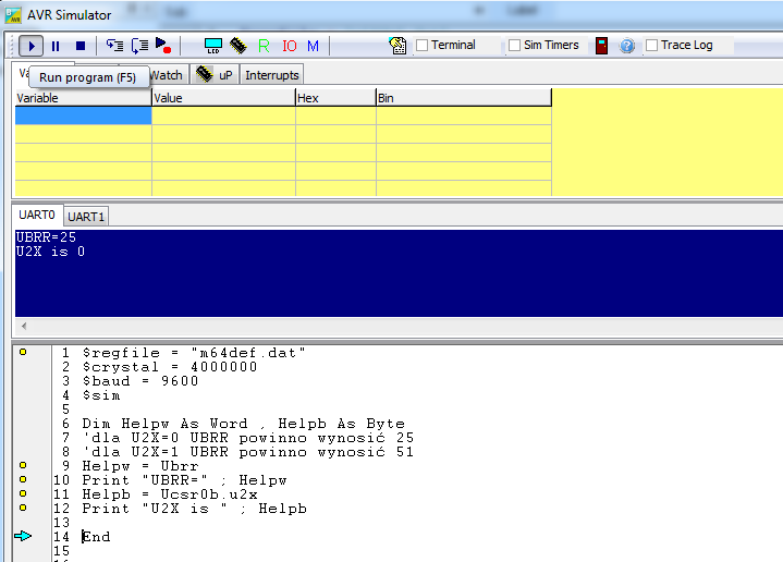

    Może to jakiś stary Bascom?
    Bascom sprawdza kiedy będzie mniejszy błąd dla dwóch z możliwych ustawień bitu U2X w rejestrze UCSR0B.
    Możesz łatwo sprawdzić nawet w symulatorze czy ustawia rejestr UBRR poprawnie.
    Każdy kalkulator pokaże Tobie że dla 4MHz i baud 9600 w rejestrze powinno się znaleźć to co w kodzie poniżej.
    Czasami, po jakichś bootloaderach z innym baudrate, trzeba bit U2X ustawić samemu.

    ...a może masz nowy procesor w którym domyślnie/fabrycznie włączony jest FuseBit "Atmega103C" i go nie wyłączyłeś? Wtedy zachodzi w procesorze kilka zmian...
