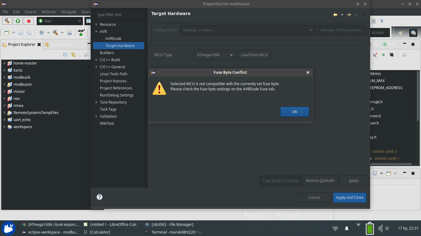

    Posiadam ten nieszczęsny układ z literką "A" na końcu. Układ ten niestety nie znajduję się na liście wspieranych przez najnowszą wersję avr-dude. Próbowałem nieco "oszukać" program, modyfikując plik avrdude.conf, a konkretniej wpis "m169" aby miał device ID taki jak mój układ. W efekcie, coś tam proramuje, nawet weryfikacje przechodzi, no ale chyba źle, gdyż najbanalniejszy możliwie program czyli - zapal diodę, nie działa tak jak powinien. Ma ktoś jakiś pomysł w jakim środowisku mógłbym zaprogramować ten układ ? Dodam że pracuję na linuksie, więc wolałbym się skupić na nie-windowsowych sposobach, ale ostatecznie wysłucham i takich jeżeli będą.

    Dodałem wpis do avrdude.conf, lecz robiłem już analogiczne posunięcie podmieniając tylko device ID w oryginale (bez A).
    Z eclipse nie jest tak różowo jak mówisz, gdyż avr-plugin "wie swoje", i na widok tego procka reaguje alergicznie :
    Alternatywy dla avrdude dla ATmega169A na Linuxie Alternatywy dla avrdude dla ATmega169A na Linuxie
    Także póki co chciałbym skupić się wyłącznie na trybie tekstowym aby osiągnąć działający etap "hello world", aby móc iść dalej z trudniejszymi zagadnieniami.

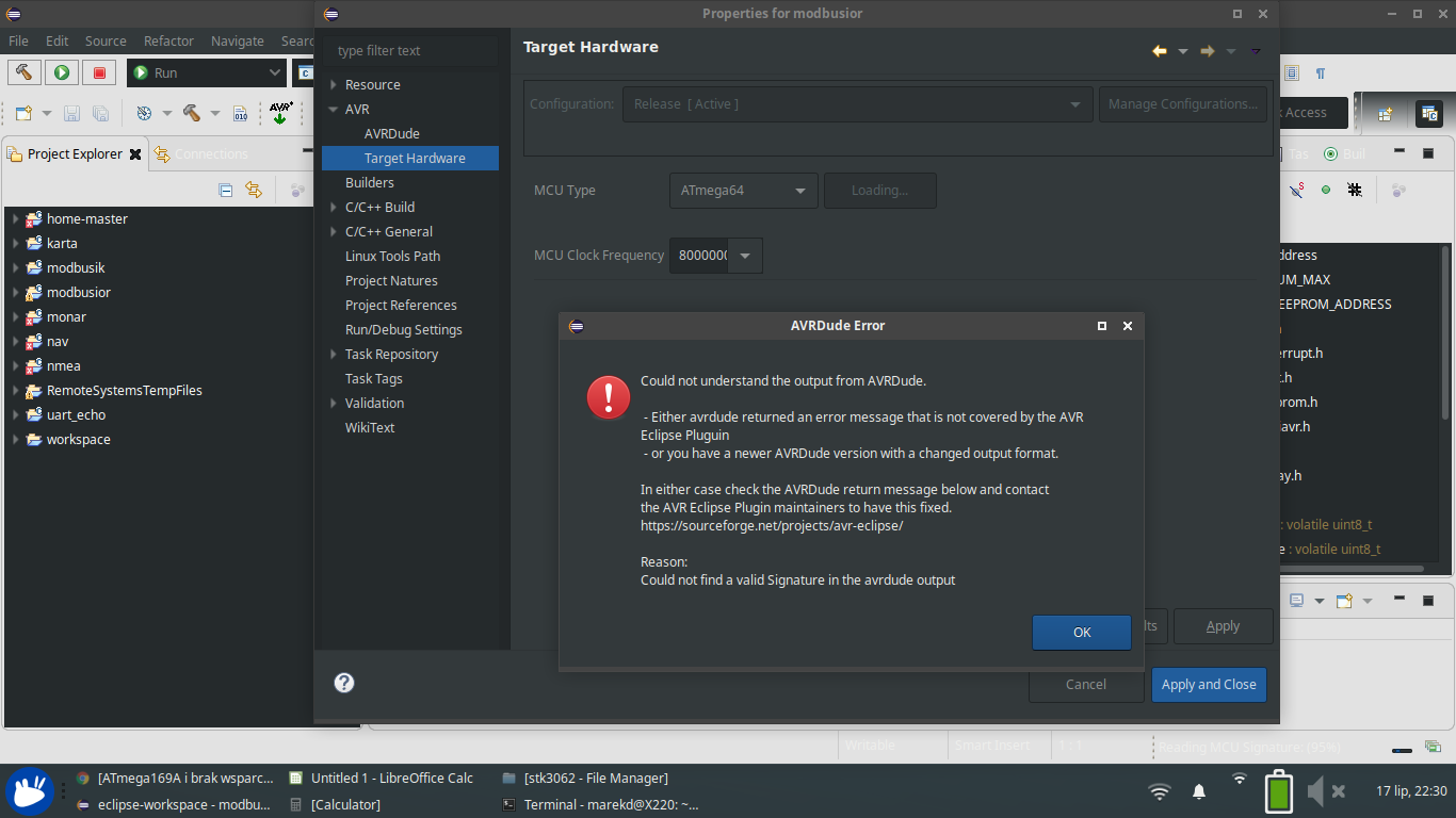

    Pan Kolega Autor pomija istotne informacje, podaje informacje fałszywe albo jakieś szarady. Ja w takich sytuacjach albo w ogóle nie biorę udziału w dyskusji albo się wyłączam. Także, astalawista, bejbe.
    Na odchodnym tylko powiem, że to co widać na skrinach to inny problem, CAŁKOWICIE nie związany z typem procka. Chodzi o to, że avdude od wersji 6.2 wypluwa dane w innym formacie niż przedtem i plugin tego nie rozpoznaje. Niestety plugin w tej chwili, w zasadzie nie jest utrzymywany (i pewnie niezadługo będzie dead) więc nie został dostosowany do nowego formatu. Workaround to downgradeować avrdude do wersji max. 6.1
    Bye.
