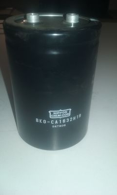

    Uszkodził mi się jeden z kondensatorów w falowniku Mitsubishi A700 45 kW.
    Wypłynął elektrolit. Zdarza się.
    Problem, że kondensator nie ma podanych danych (Napięcie, pojemność). Produkowany jest pewnie na wyłączność.
    Oznaczenie tego kondensatora jak w tytule : BK0-CA1632H19.
    Nie mam niestety danych ani o pojemności ani o napięciu roboczym. Nie mogę namierzyć nikogo kto mógłby mi taki kondensator sprzedać albo podać parametry.
    Chciałbym dobrać jakiś zamiennik ale jak określić pojemność? Napięcie w zasilaczu falownika to ok 590V więc tu problemu nie ma, Trzeba dobierać pewnie 800 - 1000V.
    Prośba o pomoc w rozwiązaniu problemu:
    1. Jaka to pojemność kondensatora?
    2. Jak ją zmierzyć (wartość przybliżona)? Posiadam drugi identyczny nie uszkodzony kondensator widoczny na zdjęciu.
    3. Mo ze ktoś wie gdzie można kupić oryginał (np używany)?
    Dodam, że próbowałem uzyskać pomoc w serwisie ale (co chyba zrozumiałe) proponowali jedynie naprawę u nich na miejscu.
    z góry dziękuję za pomoc.

    Miernikiem pojemności. Wiele uniwersalnych ma tą funkcję.

    Strony obcojęzyczne wskazują na pojemność 4700uF i napięcie 400V.

    Sama pojemność to za mało. Pomiar multimetrem będzie przy dużo niższym napięciu i szanse na uformowanie kondensatora są mimimalne.
    Przydał by się pomiar rezystancji zastępczej. Powinna być dość bliska oryginału, bo ten wymieniony będzie się mocniej nagrzewał gdy rezystancja będzie większa.
    Wg mnie będzie trudno kupić taki kondensator

    Co do pomiaru to oczywiście próbowałem mierzyć ale mierniki jakimi dysponuję mierzą max do 2000 mikro.
    To by potwierdzało że może to być pojemność 4700 tylko nie pasuje mi napięcie bo w obwodzie pośrednim falownika mamy przecież wyprostowane napięcie sieci 3-fazowej czyli ok 550-590V. Kondensator musi mieć chyba napięcie rzędu 800-1000V. Nie sądzę żeby producent urządzenia poszedł na szeregowe łączenie kondensatorów (sprawdzę to na płycie).
    Kolego Piasecki gdzie znalazłeś jakiekolwiek dane? Bo ja szukałem bezskutecznie.

    Nie wiem , czy pomogę ale w falowniku LS typ SV450iP5A-40 też 45KW były stosowane kondensatory 5600uF/400V CE NX Nichicon, niestety nie spisałem wymiarów.
  • #8 18069152
    alio
    Dzieki za ten link. Już zamowione 2 szt. Pewnie przyjdą za 2 miesiące ale lepsze to jak nic.

    Proponuję wziąć elektrolit o zbliżonej pojemności, naładować z sieci przez diodę (310V), zewrzeć przez oporek z badanym i po wyrównaniu napięć zmierzyć - jeśli wyjdzie 155V, to pojemności są identyczne, jeśli nie - wzory z fizyki się kłaniają. :)

    Często się zdarza że kondensatory na 400V są łączone szeregowo po 2. W dużych falownikach.
    Zresztą autor powinien zmierzyć napięcie na tym kondensatorze zanim cokolwiek zaczął działać.
