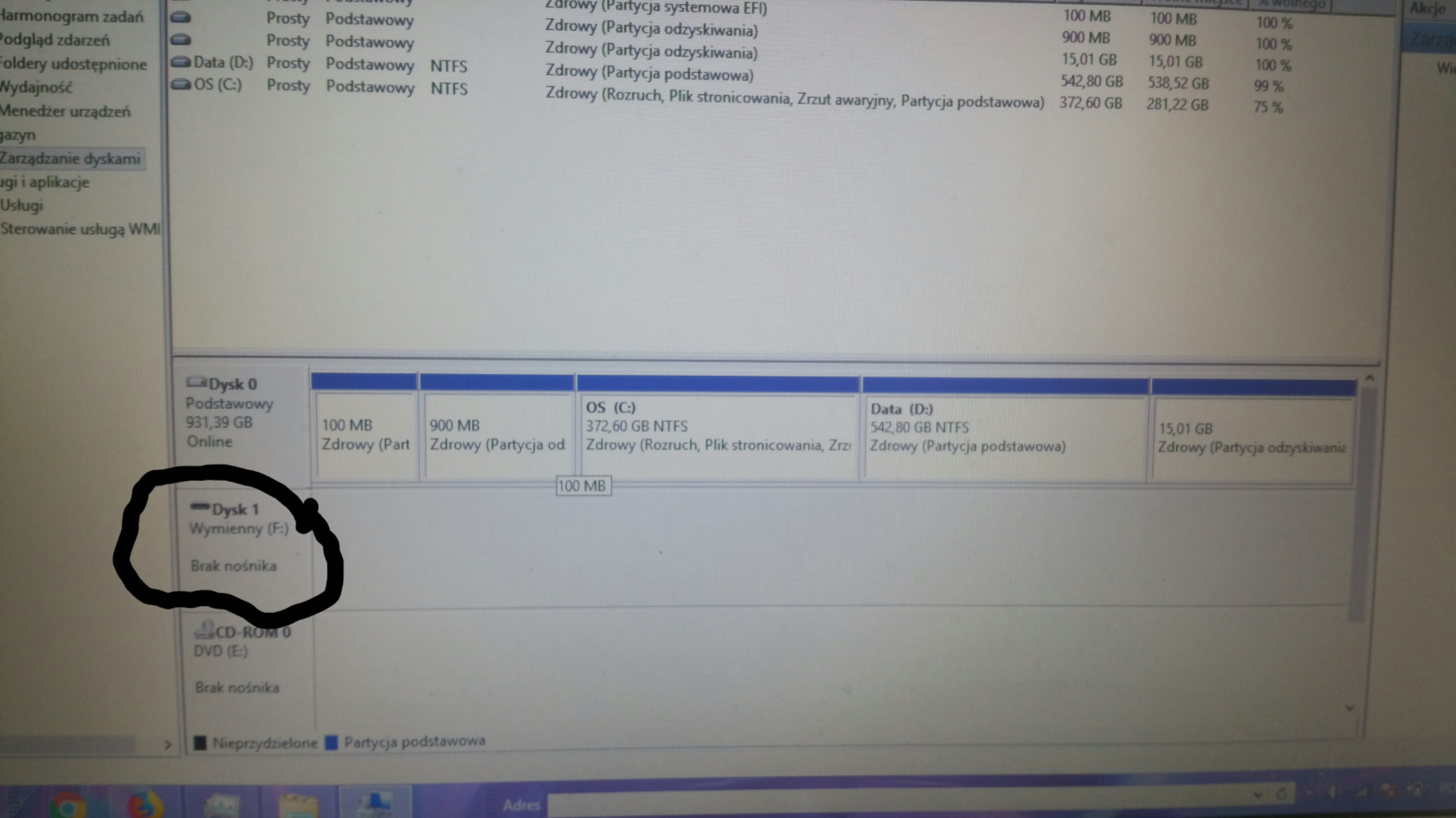

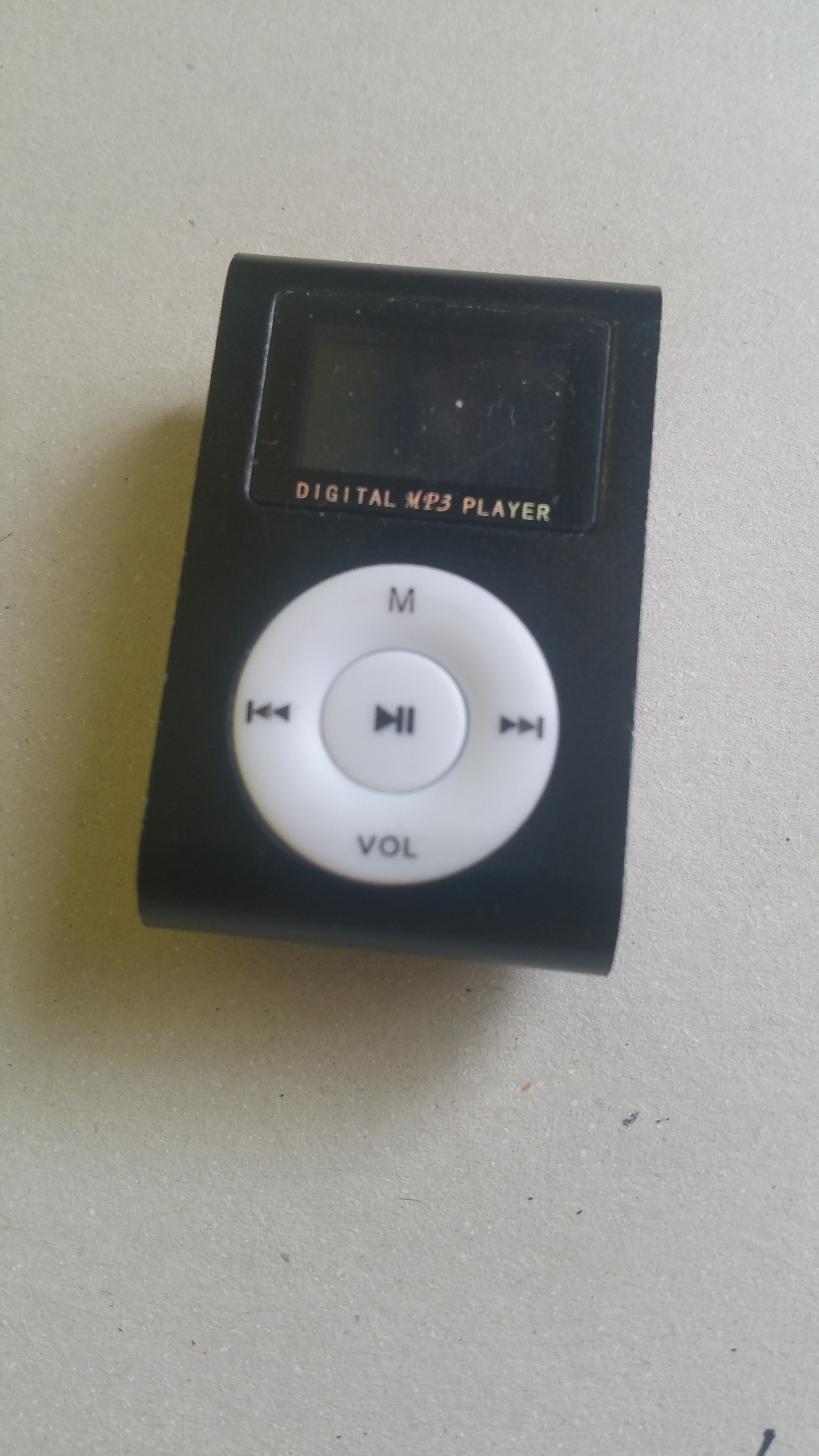

    Witam mam odtwarzać MP3(zdjęcie poniżej) chciałam wgrać do urządzenia muzykę, lecz gdy podłączyłam do kompa to pokazało się że niby łączy się z komputerem ale gdy weszłam w "Mój komputer" to nie widział urządzenia lecz gdy weszłam w opcje "Zarządzanie dyskami" to pokazało mi stacje dysków tego urządzenia ale pisało brak nośnika (dodam zdjęcie na którym jaśniej to widać). Program do zarządzani partycjami też nie widzi dysku. Odtwarzacz MP3 po kliknięciu w music pisze "No File" czyli nie ma żadnej wgranej muzyki.Próbowałam czytać na forach tematy typu komputer nie widzi dysku lub szukać pod tym samym tytułem na youtube ale to nie pomogło. Bardzo proszę o pomoc.Z góry dziękuję za udzieloną pomoc.

    To urządzenie prawdopodobnie wymaga włożenia karty micro-SD. Samo w sobie nie ma nośnika, służy tylko do odczytu z karty.
