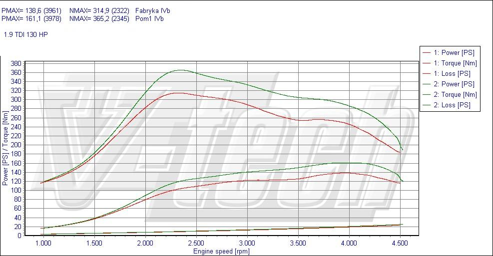

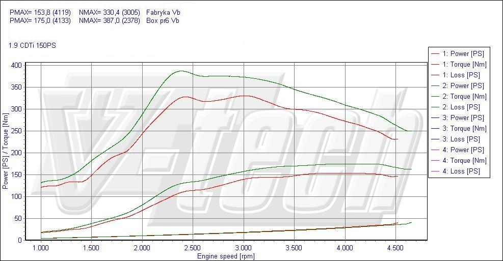

  • #8 18065605
    tzok
    Moderator Samochody
    Strumien swiadomosc... napisał:
    Czyli trzymać na obrotach.
    Czyli wycie i ciągłe mieszanie biegami.
    krysteeeky napisał:
    Jedzie to 1.9 CDTI 150km? choćby w porównaniu do a3 1.9 tdi 130?
    Jechać będzie i to całkiem nieźle ale wielkiej różnicy między 1.9 TDI 130KM a 1.9CDTi 150KM nie ma. Ten drugi trochę lepiej "idzie" powyżej 2500.
    1.9 TDI 130KM vs. 1.9 CDTi 150KM (czerwone przebiegi to "fabryka"):
    Opel Astra H GTC: 1.9CDTI, 2.0T czy 1.8 - dynamika i bezawaryjność? Opel Astra H GTC: 1.9CDTI, 2.0T czy 1.8 - dynamika i bezawaryjność?
    Źródło: vtech.pl
  • #9 18065746
    Strumien swiadomosci swia
    A skąd , skrzynia i masa robi robotę, W wieśwagenach są krótsze .
    Po drugie skoro jazdę powyżej 4000obr nazywasz wyciem, to kup procę i zrób co trzeba z projektantami silników 16 zaworowych.
    Tak jeżdże często w przedziale 4000-6500obr. Często nawet i nie narzekam na lp+ benzyny.
  • #10 18065770
    tzok
    Moderator Samochody
    Ależ benzyna 16V może mieć bardzo przyjemną charakterystykę... pod warunkiem, że ma turbinę ;)
    Astra ma niecałe 20 KM więcej ale jest cięższa o ponad 110 kg, różnica stosunku mocy do masy jest 0,006 KM/kg na korzyść Astry... czyli żadna. Astra ma nieco lepszą charakterystykę przebiegu momentu obrotowego, za to Audi ma "krótszą" skrzynię. Więc tak jak pisałem - przełomowej różnicy nie będzie.
