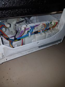

    Zmywarka wyłącza się po kilku minutach i daje błąd E24. Problem narastał od jakiegoś czasu, najpierw czasem podczas mycia stawała, ale po wznowieniu myła dalej. Potem raz na 20 włączeń zamiast błędu E24 zmywarka prawidłowo działała, ale to dosłownie 3-4 razy.
    Wyczyściłem oś silniczka pompy odprowadzającej wodę, sprawdziłem drożność odpływu - wypompowuje wodę bez problemu. Błąd E24 wyskakuje dalej. Po poczytaniu w necie i na forum skłaniam się, że uszkodzona jest pompa myjąca z turbiną i grzałką. Czy jest jakiś sposób żeby się upewnić, że to na pewno to? Jak mam wtopić 400zł to już wolę nową zmywarkę kupić.
    Jak rozumiem, żeby wymienić pompę trzeba zmywarkę położyć na plecach i dostać się od spodu, dobrze kombinuję?

    Bok prawy ściągnij wysun moduł mocy wypnij porty albo odchyl na bok moduł zdejmij gumowy amortyzator pompy i mocno pociągnij pompa zejdzie. Sprawdź grzałke oraz luz na pompie.
    Jakby co turbinka ma lewy gwint ale pewnie i tak nie dasz rady rozebrać bez uszkodzeń.

    A jak wyciągnąć ta elektronikę? Z przodu widzę 2 zaczepy ale gdzieś jeszcze coś trzyma i nie mogę namierzyć.
    Kabel zasilający odłączyłem od tego.

    Kabel wyczep te dwa zatrzaski wystarczy nożem lekko do góry i się wysuwa.

    Pompa wymieniona, zmywarka smiga jak nowa, super wszystko domywa.
