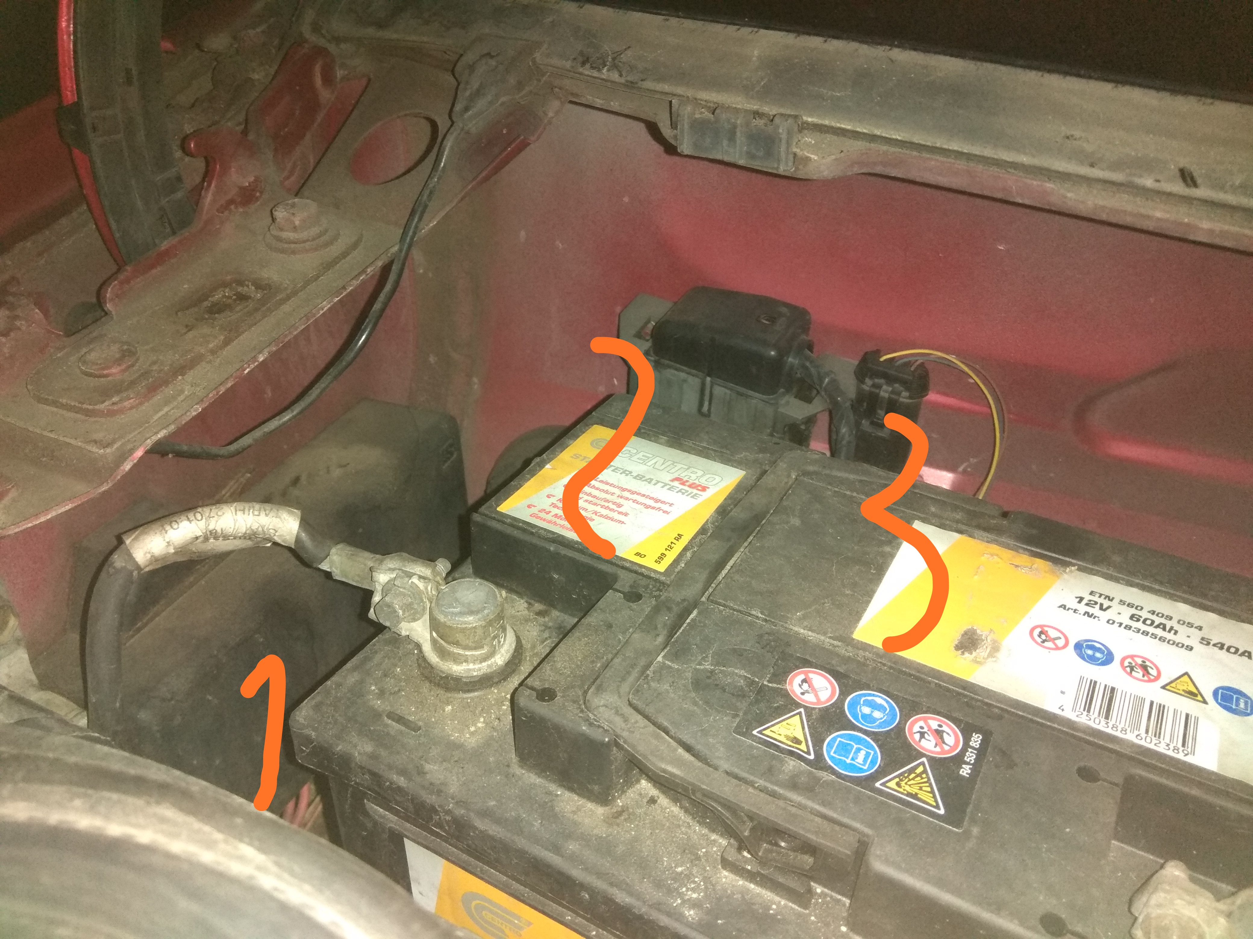

    Od dziś jestem posiadaczem meganki 1.9 CDTI 2001 po lit.
    Nie działa wskaźnik prędkości, zmieniałem zegary i dalej nic. Podobno czasem świruje. Od czego zacząć poszukiwania ? Obroty ok.

    Wiązka pompy ABS.

    szary kabelek od ECU do ABS.

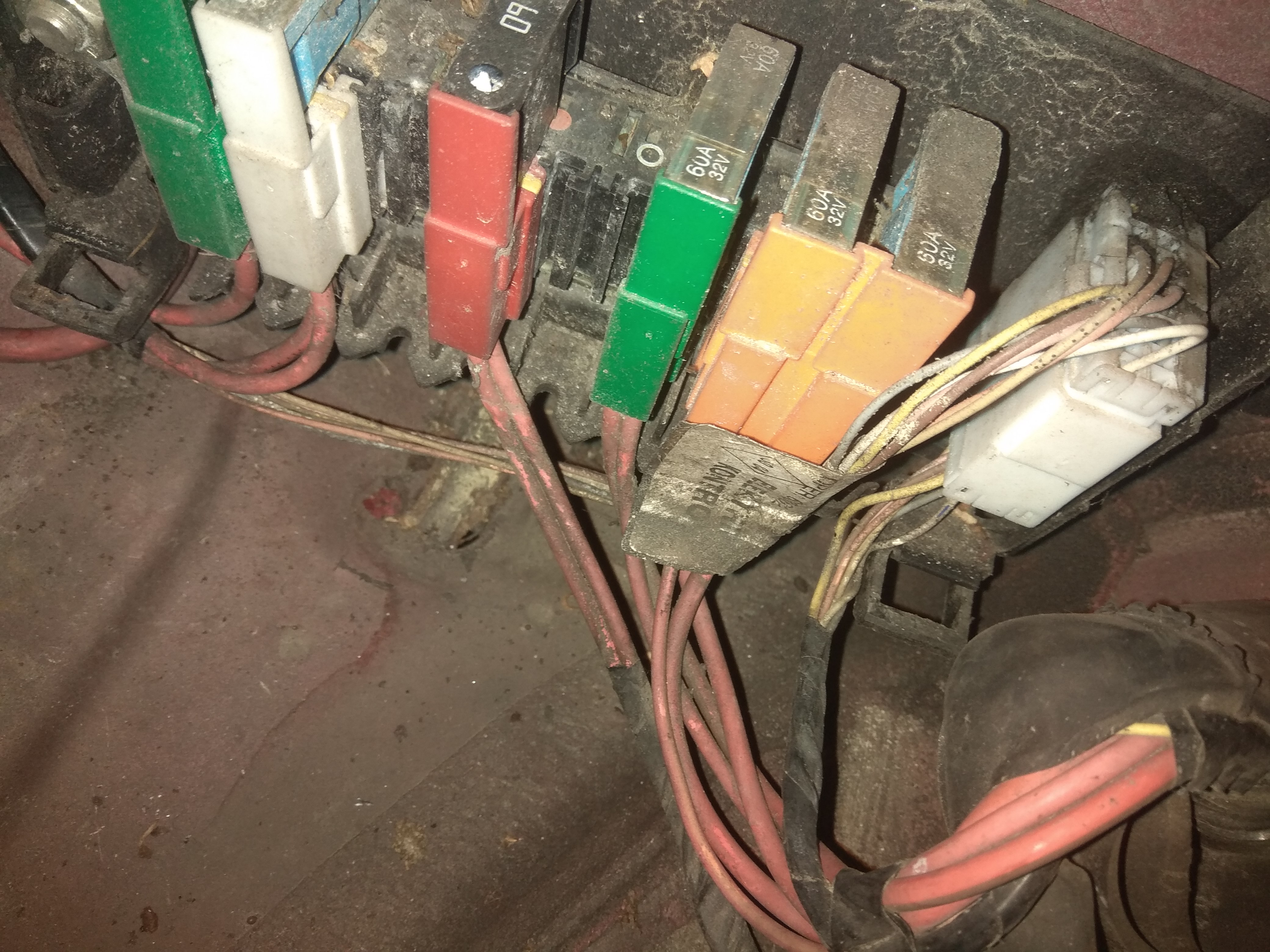

    Pod numerem 2 i 3 są jakieś wtyczki ) przekaźniki - tam jest ok.
    Pod 1 są bezpieczniki i chyba mam winna wtyczkę - zalana.
    Dzisiaj kupiłem auto, nigdy nie miałem meganki, nawet francuz więc podpowiedź " kabel ECU" " kabel ABS" chwilę mi zajmie muszę namierzyć gdzie co tu jest.
    W dobrym miejscu szukam ?

    Idź po wiązce a znajdziesz. A przy okazji zabezpieczysz ją na przyszłość przed zepsuciem.
