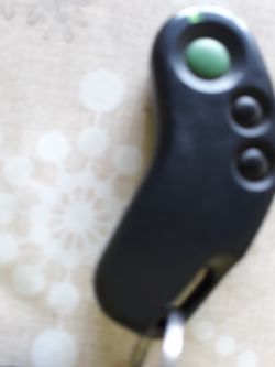

    Mam w peugeot 307 z 2001r, alarm. Wyczytałem w Internecie że jest to Prestige APS 400mx, na płytce pilota jest oznaczenie AT6L, na obudowie pilota jest oznaczenie ELVAT5G.
    Zielony przyciskiem jest do centralnego zamka.
    Mam dwa piloty i w jednym popsuł mi się przycisk centralnego i jak otworzę auto oryginalnym pilotem który jest przy kluczyku, to blokuje stacyjke i nie mogę odpalić auta. Jak otworzę awaryjne z kluczyka to tak samo blokuje stacyjke.
    Ten drugi pilot wydaję się być sprawny, ale chyba nie jest zaprogramowany z tym alarmem i nie reaguje po wciśnięciu zielonego przycisku.
    Co z tym zrobić?
    Jeżeli dioda LED "miga" przy naciskaniu przycisku pilota, to wcale nie oznacza, że pilot wysyła fale radiowe.
    Sprawdzić piloty przy pomocy testera pilotów radiowych.
    Potem możesz próbować dopisać piloty do centralki alarmu.
    Radykalnym i ostatecznym (ale też najbardziej skutecznym) posunięciem będzie usunięcie starego alarmu z samochodu lub zastąpienie go nowym systemem alarmowym.

    Rozumiem, a w jaki sposób można dopisać piloty do centralki alarmu?

    Jeśli ktoś ma problem z pilotami lub odpaleniem auta należy odłączyć tą czarną puszkę podpisaną APS400MX - problemy znikną, alarm będzie odłączony. Puszka powinna się znajdować pod panelem od strony kierowcy.
