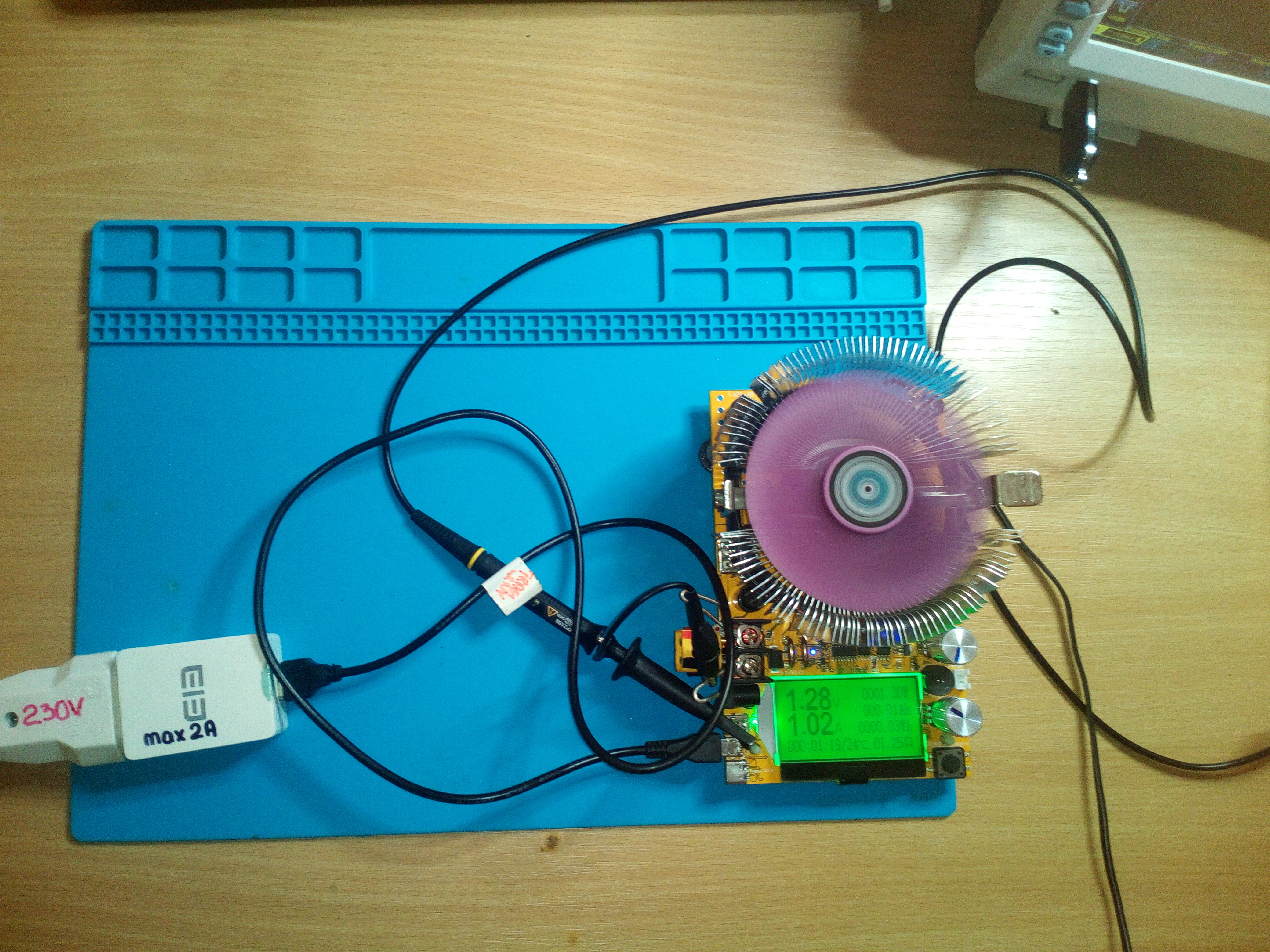

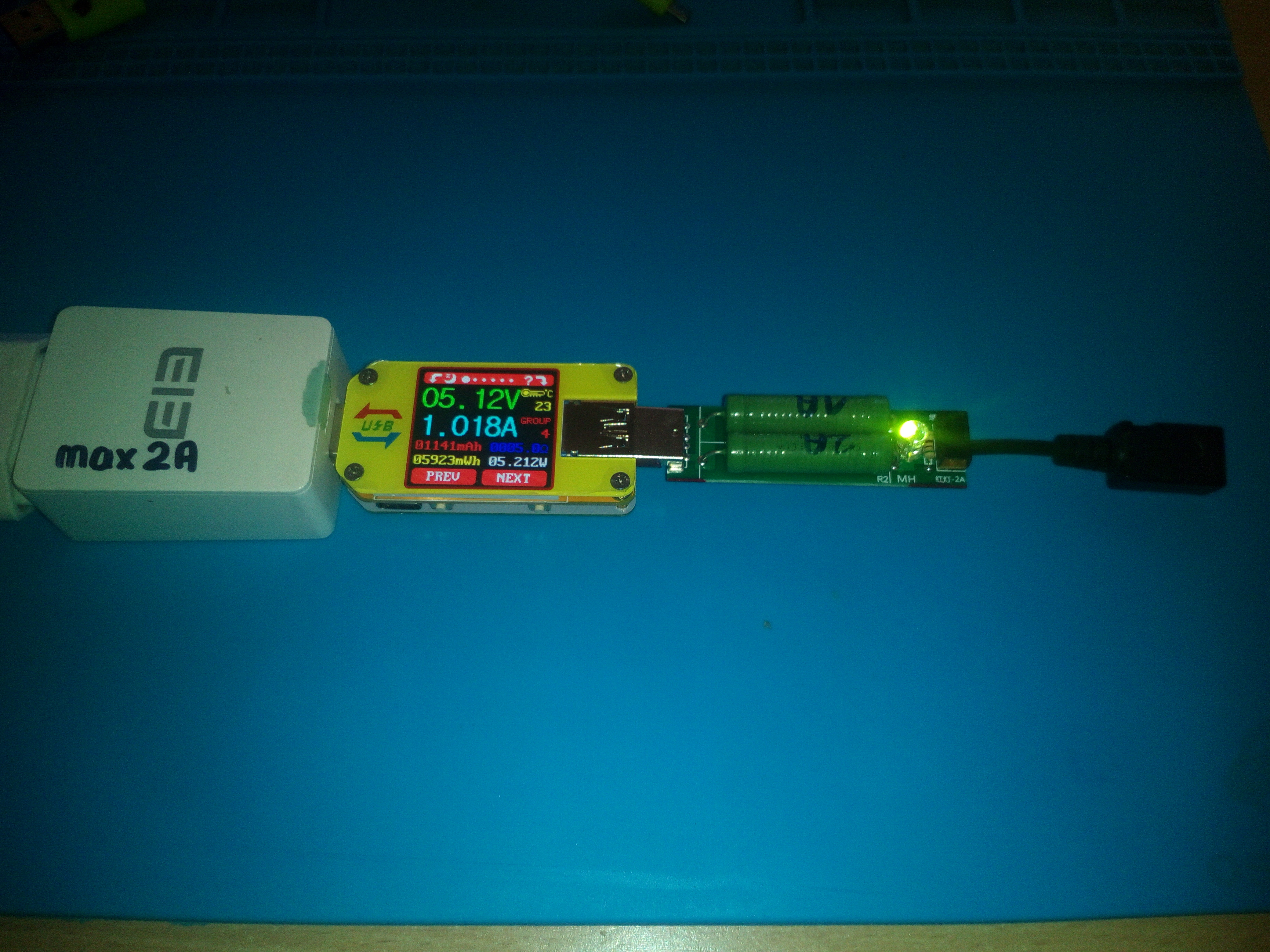

    Mało wygodnie przegląda się zdjęcia, lepsza by była tabela, a po 2 na końcu by się przydał woltomierz.
    Co to za tester USB ten żółty?

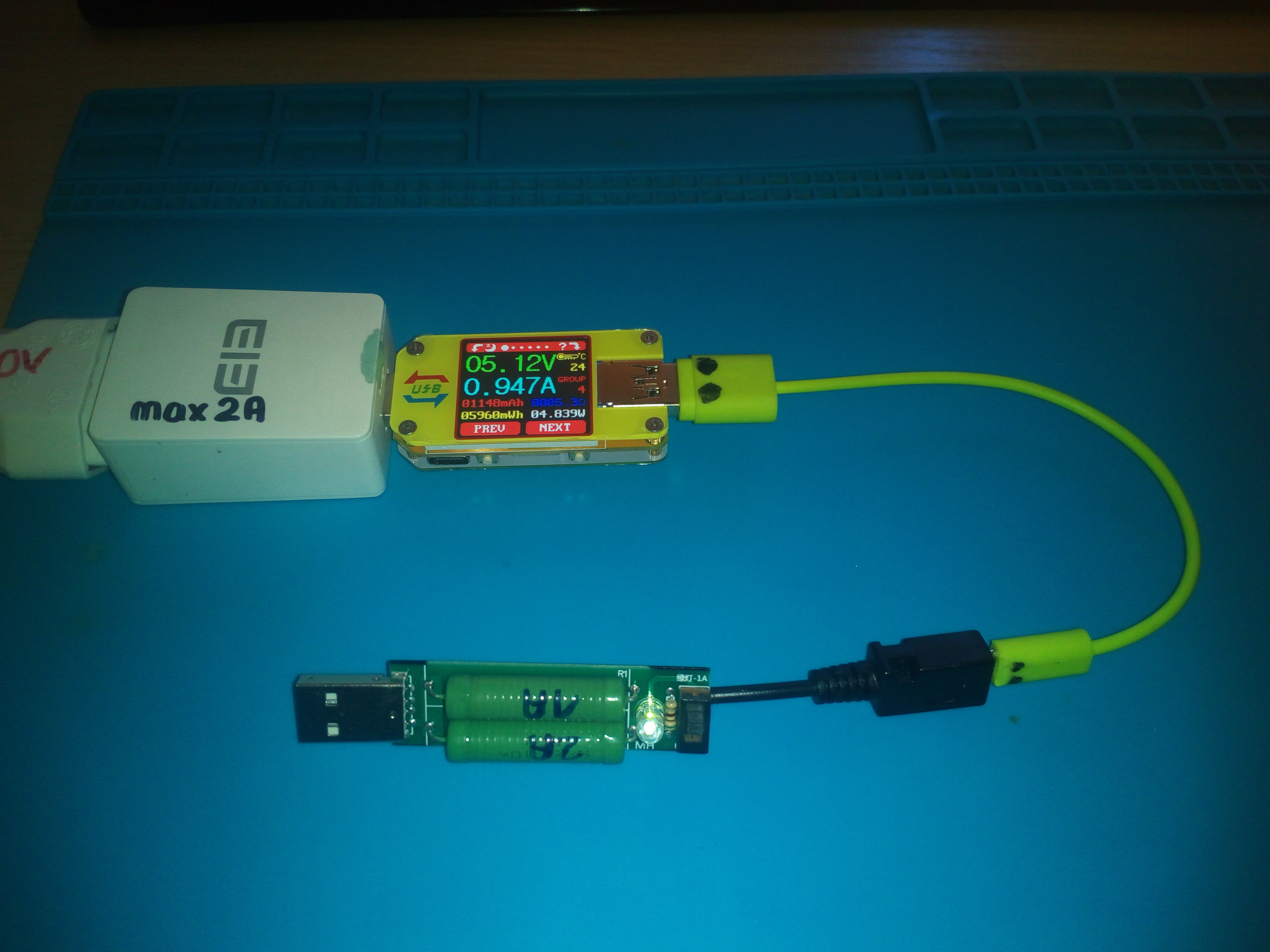

    rdt napisał:
    Mało wygodnie przegląda się zdjęcia, lepsza by była tabela, a po 2 na końcu by się przydał voltomierz.
    Rzeczywiście, tabela byłaby lepsza. Albo jakieś słupki z arkusza kalkulacyjnego, skoro już idziemy w obrazki pomijając słowo pisane.
    Woltomierz na końcu też byłby potrzebny, ale spadek napięcia można z grubsza wyliczyć.
    Skoro bez kabla przy 5,08V jest 1,968A, to R obciążenia wynosi ok 2,58Ω
    Jeśli z kablem mamy 1,484A, na rezystorze odkłada się 1,484*2,58=3,83V
    5,12-3,83=1,29V
    Spory spadek, jak na tak krótki kabelek ;-)

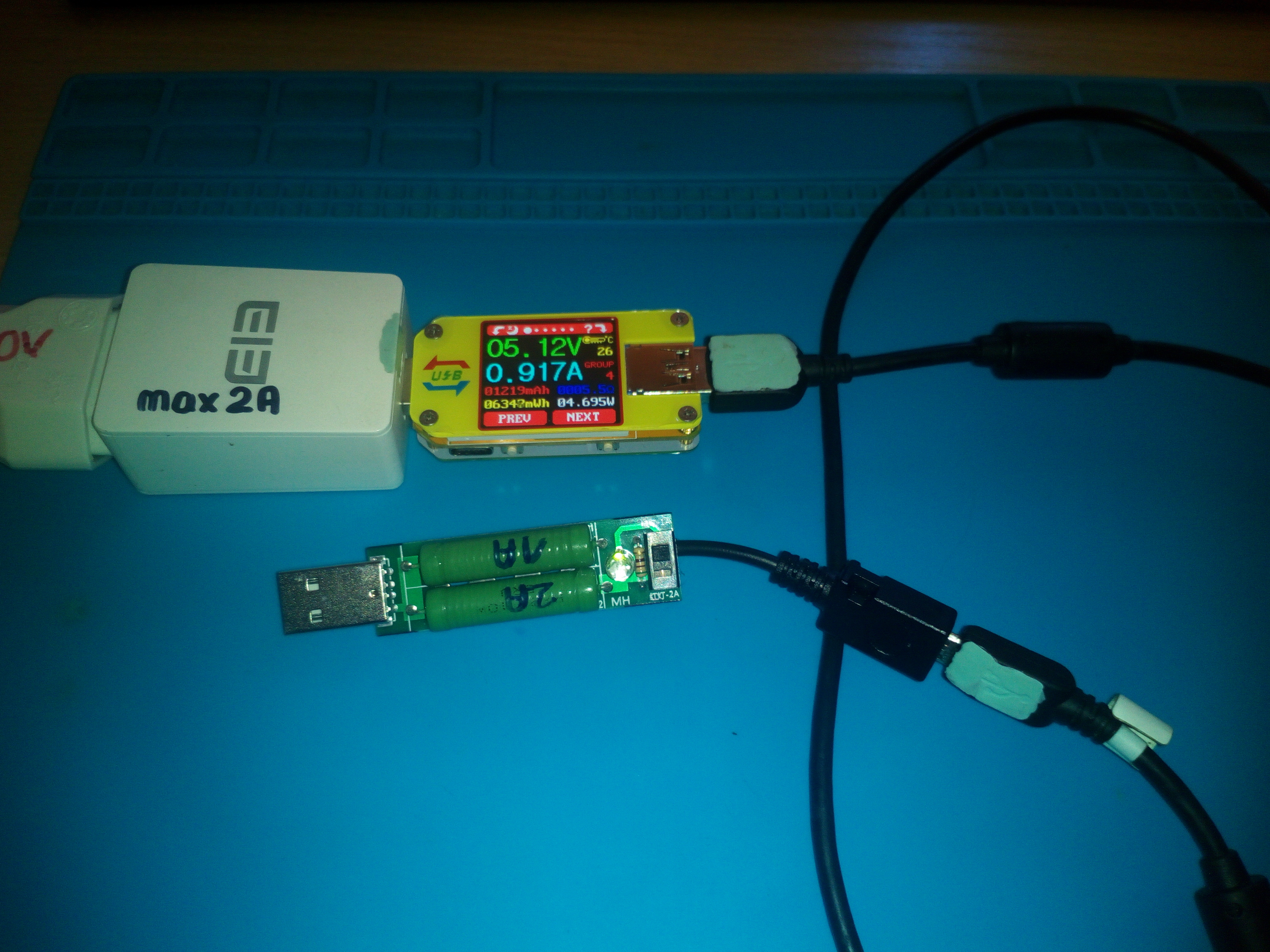

    tplewa
    Bo problemem nie jest przewód więc jego długość nie ma tutaj w zasadzie większego znaczenia (nawet w tych najtańszych gdzie miedzi można szukać pod mikroskopem).
    Problemem są kiepskiej jakości złącza które niestety mają czasem sporą rezystancję styku. Inna sprawa nawet lepszej jakości przewody mają złącza USB o ograniczonej ilości cykli rozłączeń - więc i takie przewody kiedyś zaczynają stanowić problem. Fakt przy najtańszych chińskich złącza potrafią być do wywalenia po tygodniu używania...
