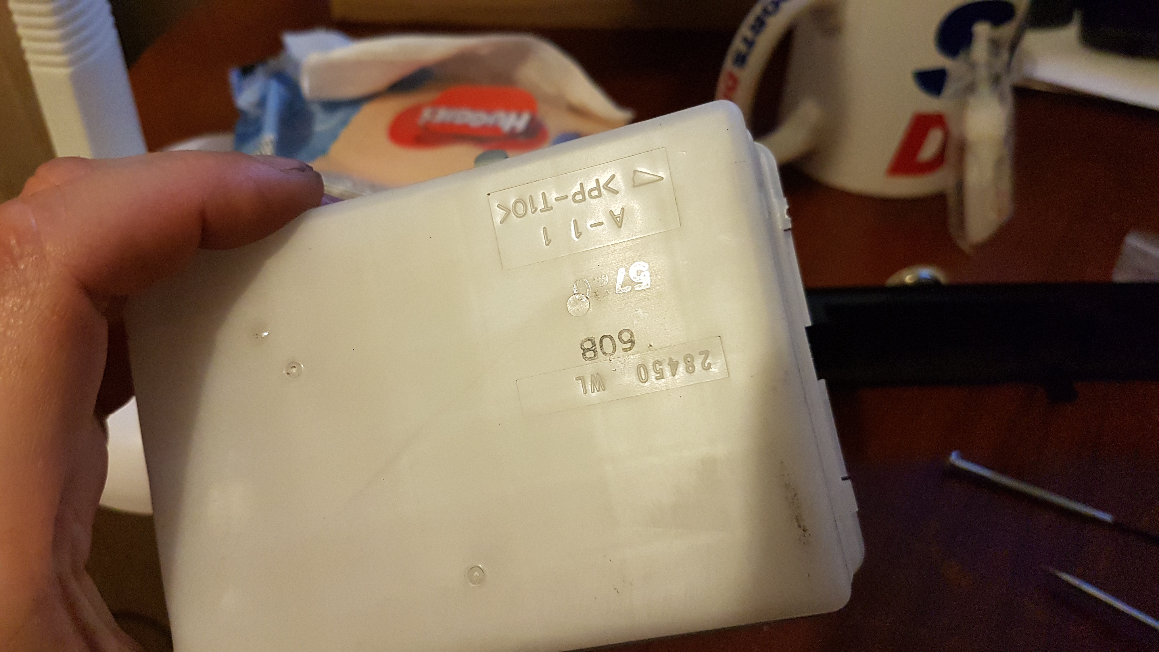

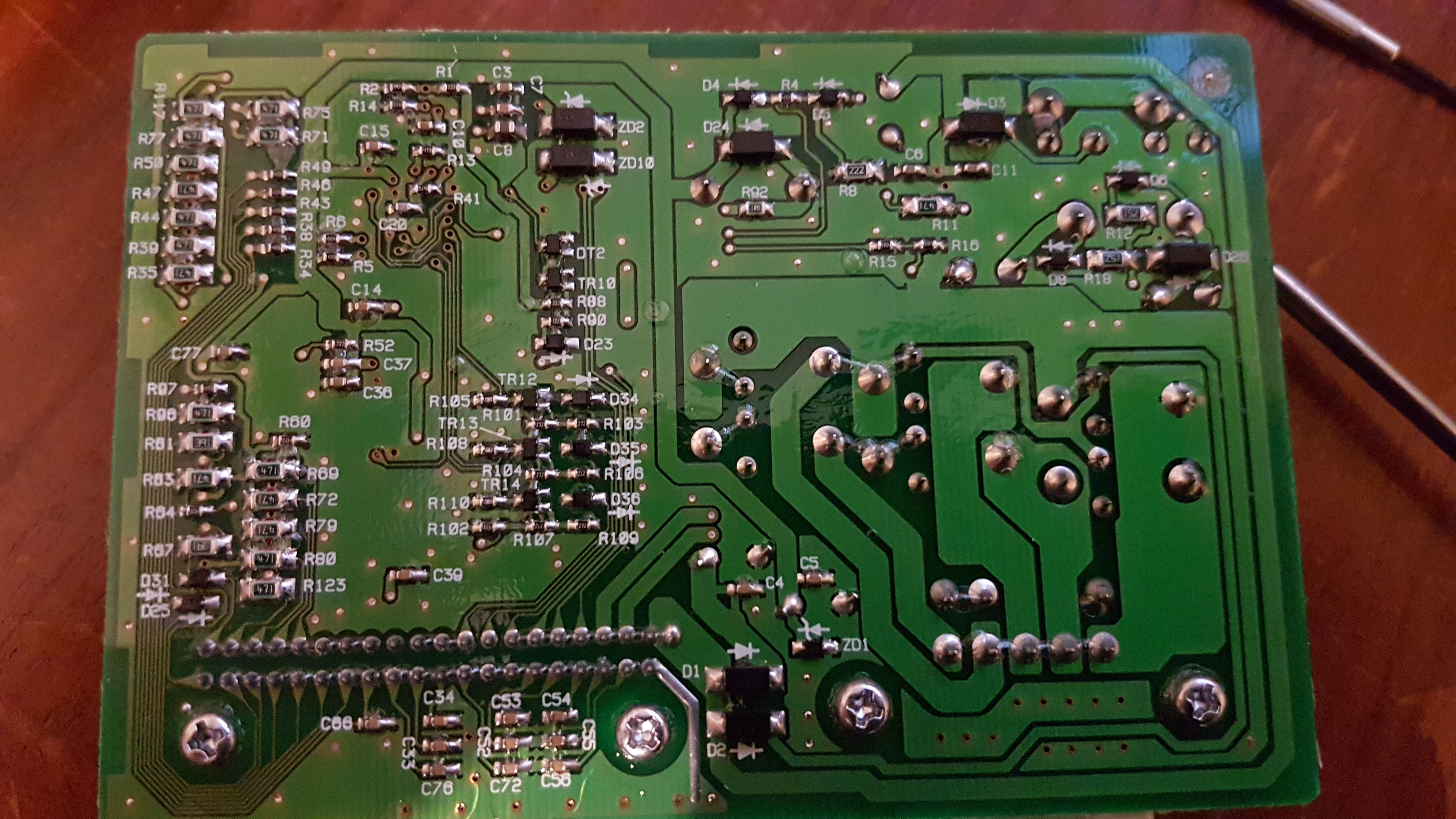

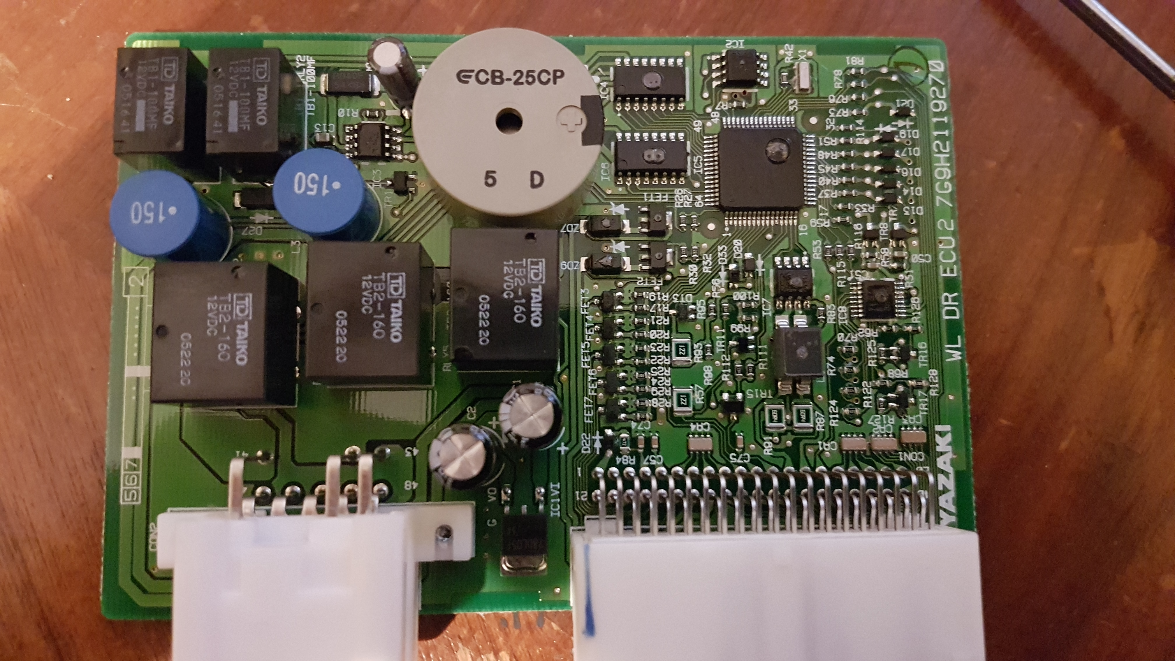

    Witam. Jak za pomocą miernika sprawdzić czy ten moduł komfortu działa?
    Nagle padł centralny w przednich drzwiach , wszystko z panela sterowania szybami oraz sterowanie tylnymi kurtynami.

    Najpierw sprawdzamy masy i zasilania we wtyczce. Centralny rzadko kiedy jest rozdzielony na przednie i tylne drzwi na dwa różne obwody. Czasem ( w szczególności japońskie iamerykańskie jest rozdzielony na drzwi kierowcy i pozostałe otwieranie, zamykanie wszystkie naraz. Jakie tam jest sterowanie do drzwi ? Sieć can itp, czy normalnie wysoko-prądowe przewodami.

    Problem polowicznie sam się rozwiązał. Pewnego dnia nie robiąc nic z auto ożyło. Przyczyną tego galimatiasu był prąd który nie dochodził do BCM. Tam gdzie 12v to było 1V.
    Teraz jest tak że zazwyczaj z rana drzwi działają z pilota, ale jak przejadę chwilkę to drzwi kierowcy nie działają (całą reszta otwiera się i zamyka jak naciskam przycisk na pilocie).
    A jak sprawdzic czy sieć CAN? Do przełącznika idą normalne kabelki na których jest 12V.
