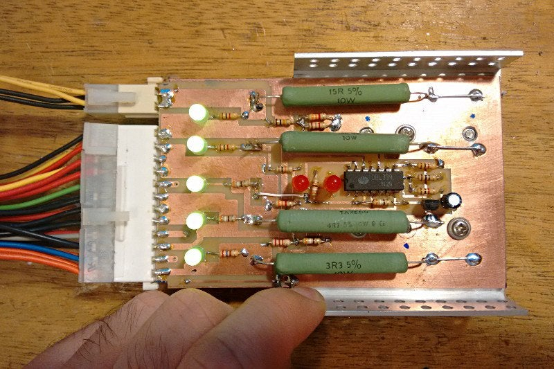

    Obecnie standardem jest wyposażenie urządzenia w mikrokontroler, wyświetlacz graficzny, często komunikację WiFi lub bluetooth. Takie rozwiązania znajdziemy nawet w prostych z założenia urządzeniach np. miernik prądu i napięcia USB.
    Na zdjęciu widzicie tester zasilacza ATX, więcej informacji autor przedstawia w swoim wpisie:
    https://www.reddit.com/r/electronics/comments/cb3ok3/simple_atx_psu_tester/
    Jest to zestaw rezystorów i kontrolek LED sprawdzających obecność napięć na wyjściach zasilacza komputerowego, przy wymuszeniu określonych prądów. Dodatkowo znajdziemy komparator na LM339, oraz źródło napięcia odniesienia TL431.
    Być może brak regulacji prądu, pomiaru napięć i prądów wyjściowych, ale do prostego testu przyrząd jest wystarczający.
    Często takie proste niezawodne analogowe rozwiązanie jest odpowiednie do wstępnego sprawdzenia badanego urządzenia.
    Elektrycy kiedyś posługiwali się zwykłą żarówką z dwoma przewodami, podczas budowy i naprawy instalacji elektrycznych.
    Oczywiście multimetr z odpowiednimi zabezpieczeniami jest znacznie bezpieczniejszy i wiarygodny.
    Czy używacie w swojej pracy prostych i skutecznych własnoręcznie zrobionych narzędzi lub urządzeń?

    @Wiktor626 super prosty tester, ale czy efekt zimnego włókna żarówki nie psuje LED?
  • #4 18070727
    Wilktor
    Używam tego testera od kilku lat i jak na razie żaden z LED-ów się nie uszkodził

    https://www.elektroda.pl/rtvforum/topic3533672.html
    Często służy też ostatnio do testowania diod zenera o wysokich napięciach (do 100V) jako że mamy tam regulowane źródło napięcia.
    W tym zastosowaniu muszę jednak stosować już oddzielny pomiar napięcia.
    O ile niedokładność na poziomie paruset mV(dla napięcia anodowego i drugiej siatki) jest dla lamp elektronowych w zasadzie pomijalna to dla testowania diod już nie.
    Proste i skuteczne rozwiązania
    6P18P(6П18П) o emisji ok.170%.
    Dla 50V powinno być ok.25mA, a jest 42-43mA.
    Zasilacz lampowy. Jeszcze rozwijany ale czasem używany do testów nawet i małych zasilaczy impulsowych typu flyback.
    Jeszcze pracuję nad sterowaniem bo kształt napięcia wyjściowego wciąż jest daleki od ideału. Obecnie duet PL504 + PCF82, obie lampy śmieciowe.
    Pierwszą można kupić za 3.5-4zł w stanie "agonalnym" ale wciąż nadającą się do tego zastosowania(duży prąd, stosunkowo "niski" spadek napięcia). Druga to typowy śmieć po 2zł nawet w stanie nowym.
    Ale pewnie będzie montowana normalna EF80 bo PCF82 jest selektodą (zmienne nachylenie charakterystyki).
    Trioda w PCF82 robi jako źródło prądowe dla diody zenera w katodzie pentody(skoro i tak jest w bańce to postanowiłem wykorzystać), prąd zenera nadal się zmienia(prąd pentody) ale w mniejszym zakresie.
    No i jeszcze obudowę trzeba by załatwić.
    Mam jeszcze urządzenie w fazie budowy.
    Jest to moja praca inżynierska czyli automatyczny układ pomiarowy do tranzystorów mosfet/iGBT i bipolarnych.
    Działa regulacja napięcia(nie było żadnego problemu, DAC sterujący LM723), regulacja prądu ma dopiero mieć dorobione sterowanie cyfrowe(skokowe za pomocą CD4051).
    Po zrobieniu obu układów regulacji będzie pomiar prądu i napięcia na INA226.
    Na koniec wymuszanie prądu/napięcia bazy/bramki.
    Powodem dla którego buduję taki układ jest notoryczny brak charakterystyk statycznych dla tranzystorów bipolarnych oraz mało użyteczne dla tranzystorów mosfet (zakres nieprzydatny dla zastosowań liniowych).

    Kompaktowy wygodny miernik, robiłem coś podobnego na "piechotę" podczas przygotowania materiału eksperymenty z lampami elektronowymi, ciężka sprawa gdy wszystko jest w pająku...
    Mimo, że elektronika interesuje mnie od dzieciństwa, to lampy elektronowe jakoś mnie ominęły, a później zostały wyparte przez półprzewodniki i jakoś dopiero teraz przyjrzałem się tematowi. To co do mnie dotarło to fakt, że lampy mają bardzo proste "schematy aplikacyjne" lamp i dają dobre rezultaty. Jedyna trudność dla początkujących to wyższe napięcia. Natomiast dla konstruktorów były pewnie okresy w historii gdzie woleli zostać przy lampach i poczekać jeszcze na przejście na półprzewodniki.
    Charakteryzator półprzewodników to ciekawy projekt, taki wstęp do SMU.
