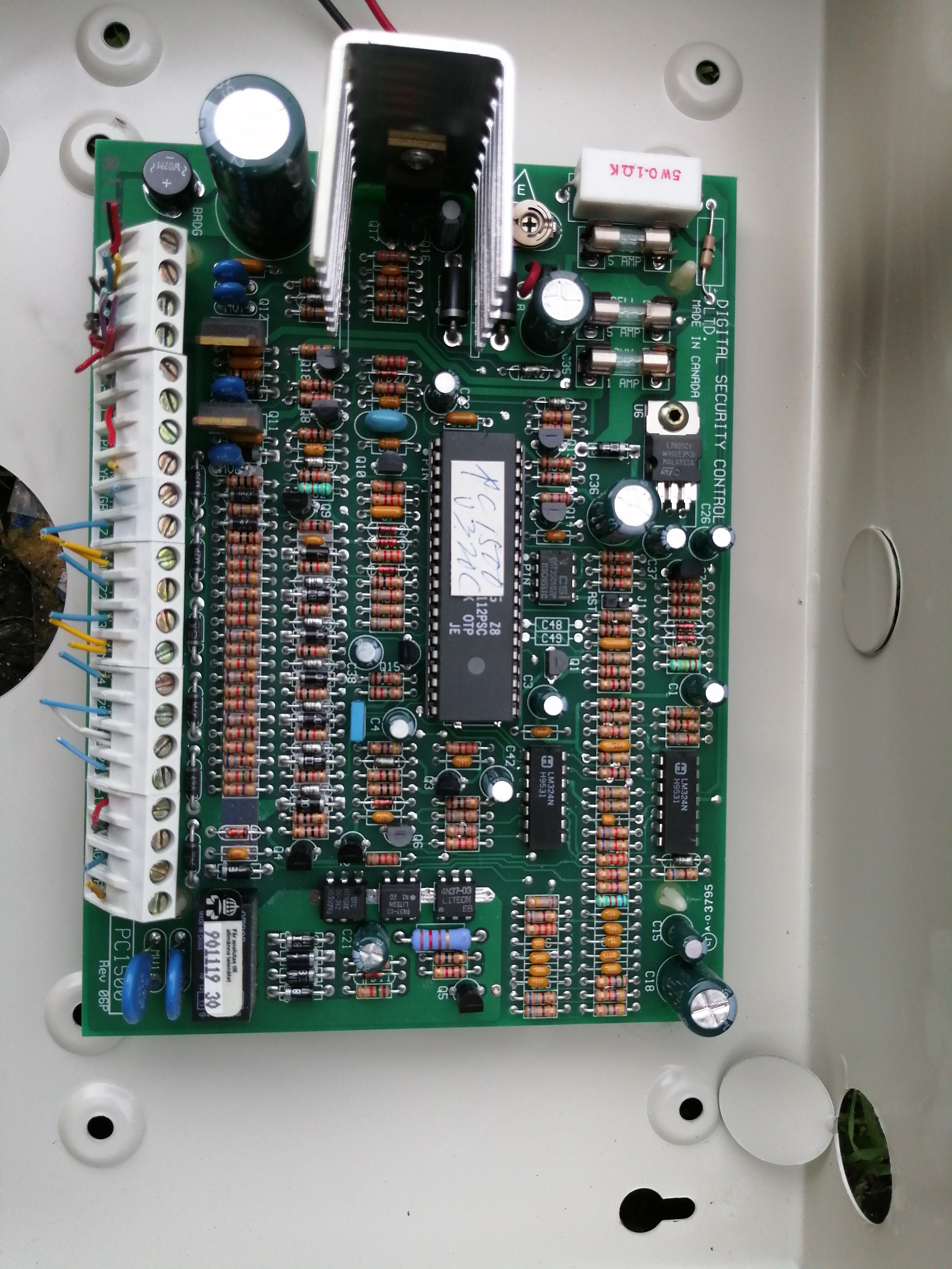

Jakie zasilanie podpiąć pod alarm PC1500? Załączam schemat kabli.

    Witam dostałem od wuja kompletny alarm z demontażu rzecz w tym że nie wiem jakie zasilanie podpiąć, na kostce jest tylko napis AC. Proszę o pomoc

    Powinno być typowo 14-16V zmienne.
    Poszukaj instrukcji w internecie, oraz czy masz hasło serwisowe do tej centralki?
