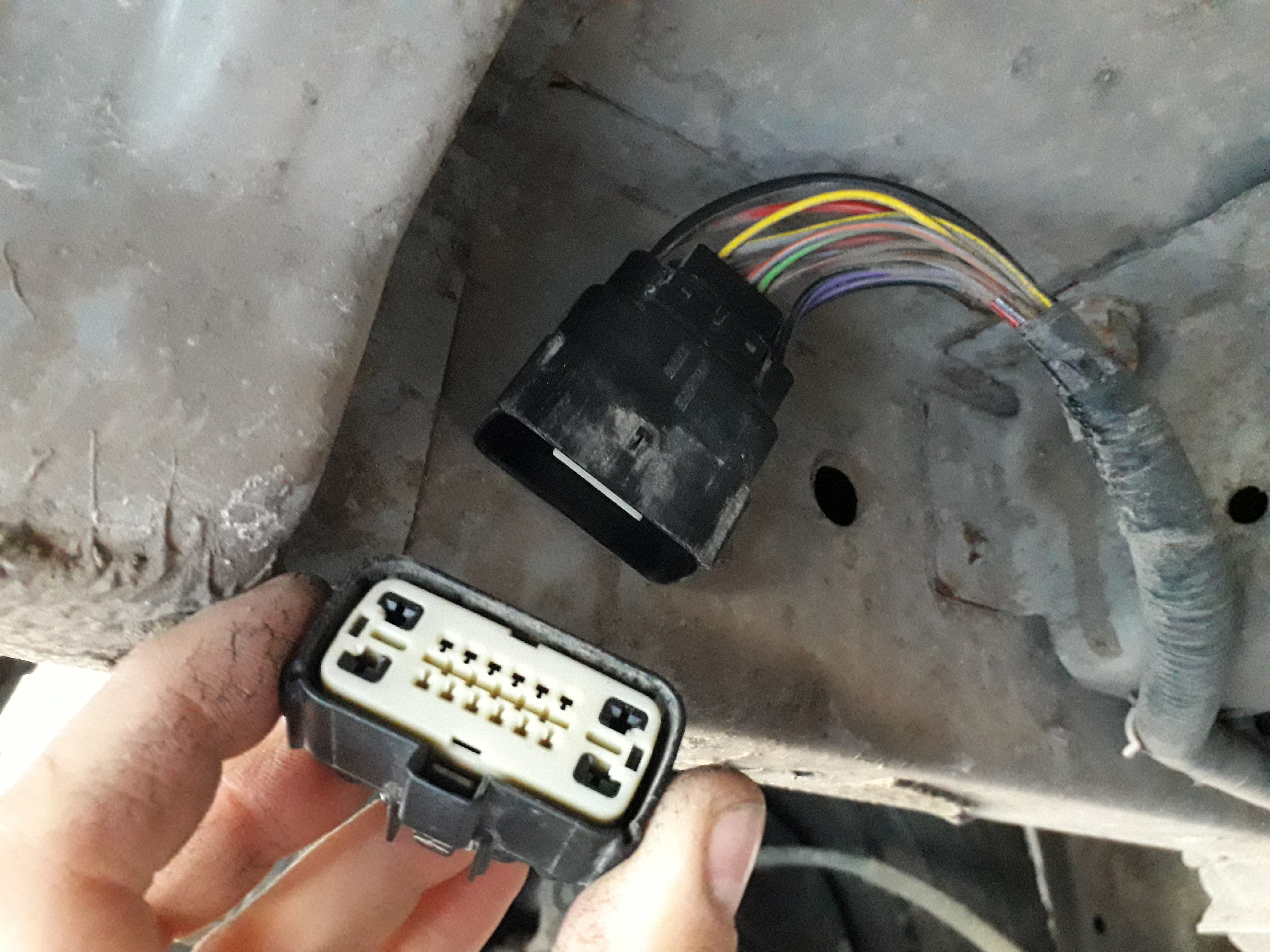

    grzegorzbuczylo
    Witam. Poszukuję schematu, wiązki haka holowniczego. Wtyczkę mam, bo jest zapięta pusta w samochodzie, tylko jak podłączyć? Oryginalna wiązka kosztuje 400 zł w ASO (trochę drogo). Proszę o pomoc.

    To to na zdjęciu? Ile to przewodów? 4?

    Nie pamiętam,więc sprawdź czy masz już kontrolę uszkodzenia żarówek, ale i tak podłączyłbym moduł haka.

    Posiadam Transita Custom 2014r mam takie gniazdo jak na zdjęciu powyżej ale prąd jest tylko na jednym pinie. Nie ma prądu jak włączę kierunki czy co kolejek innego. Ktoś pomoże

    Dokladnie tak jak było u mnie. Okazało się że to tylko pusta wiązka i brak oryginalnego modułu haka. Założyłem uniwersalny moduł i tylko plus sobie wziołem z tej wtyczki.

    Ok. A jak miałeś w skrzynce bezpieczników bo u mnie jest bezpiecznik gniazda. W którym miejscu się wpinales w instalacje

    Przy lampach niestety.

    Podrzuci ktoś jednak ten schemat? Ja założyłem moduł haka, montuje się go przy schodku-progu od kierowcy. Chciałem obciąć tą wtyczkę ze zdjęcia, przedłużyć przewód i zakończyć gniazdem haka które kupię za ok. 10zl. Jednak kolory przewodów na tej fabrycznej wiązce nie są standardowe jak przy gniazdach czyli np. żółty lewy kierunek, niebieski przeciwmgielne, biały masa itd. Na tej wtyczce brak niebieskiego, brak białego itp. Jakieś inne kolory są.

    Kolego, jak tam z tematem? Udało się coś podłączyć. Mam identyczną sytuację. Tourneo Custom 14 rok z modułem wpiętym w instalację i tylko brakuje mi przewodu od modułu do wiązki i z wiązki do gniazda. Zastanawiam się czy nie ma tu jakiegoś sposobu na uruchomienie modułu poprzez zamknięcie obwodu bo w końcu powinien działać tylko jak jest podpięta przyczepa. A na wyjściu z modułu tylko jakieś 2.7V mi się pojawia.

    W załączniku jest dokumentacja FORDowska. Wystarczająco szczegółowa aby to ogarnąć. Zaczyna się na stronie 73 i dalej. Proszę.
