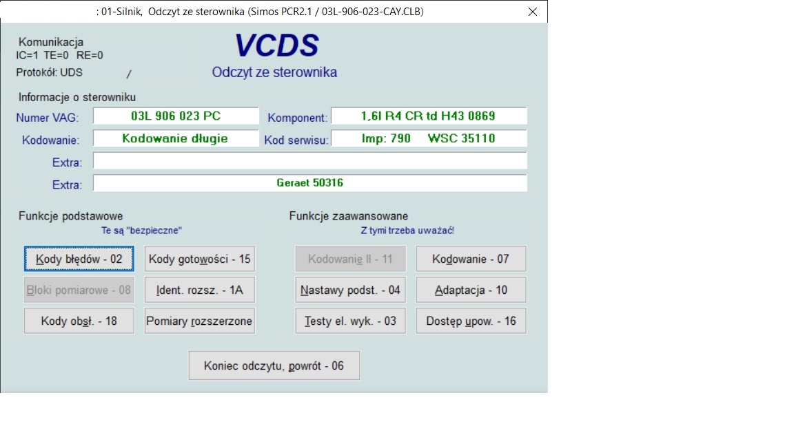

    Witam serdecznie.
    Posiadam VW Caddy 2012 rok 1.6 TDI 102KM, silnik CAYD. Moja wiedza w tej kwestii jest bliska zeru, a chciałem samodzielnie dołożyć tempomat. Pytanie czy istnieje możliwość dołożenia tempomatu do tego samochodu ? Jak by się dało, to jaką manetkę zespoloną muszę dokupić (numer) i ewentualnie jaki sterownik przy kierownicy, może coś jeszcze do tego ? Co jeszcze powinienem sprawdzić ?
    Informacje jakie udało mi się zebrać:
    5K0 953 507 AS - Prawdopodobnie sterownik
    5K0 953 513 L - Manetka zespolona, ale bez tempomatu
    5K0 953 549 C - Taśma Air Bag
    W załącznikach:
    Scan ogólny
    Log z modułu kierownicy
    Sterownik kierownicy - zrzut obrazu
    Sterownik główny - zrzut obrazu
    Dziękuję za ewentualną pomoc.

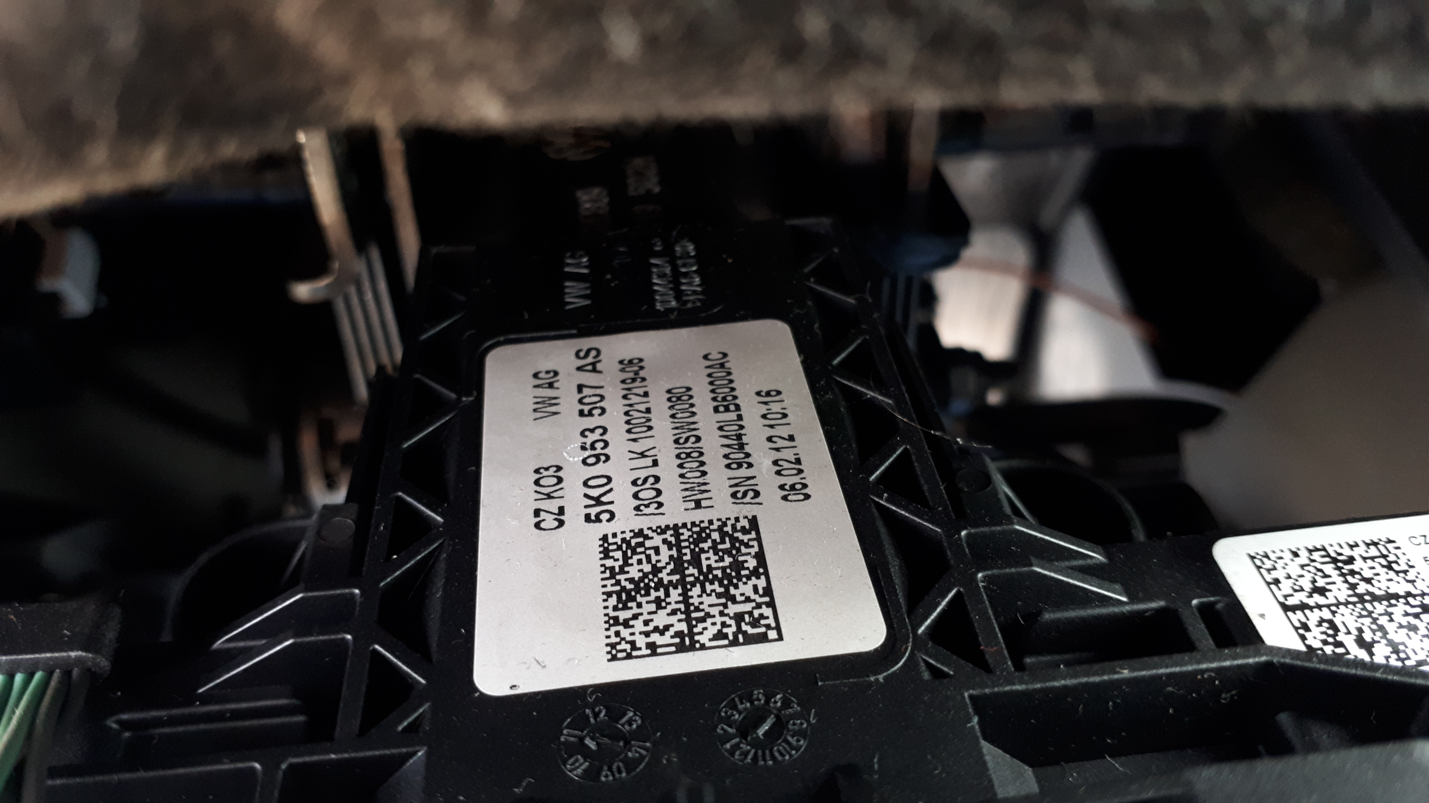

    markusek

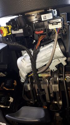

    Miałem nadzieję na jakaś pomoc, podpowiedź.
    Czytałem, że w starszych wersjach sterownik modułu kierownicy jest pod kolumną kierowniczą. Tutaj niestety nie ma go w tym miejscu. Czy na poniższym zdjęciu jest sterownik ?
    Zdjęcie nad kolumną kierownicy. 5K0 953 507 AS - to samo oznaczenie w VCDS.
    Jak dołożyć tempomat do VW Caddy 2012 1.6 TDI - potrzebne części?
    Pod kolumną nie ma żadnego modułu.

    Witam kolego mama taki sam model w golfie VI i moje pytanie jak rozwiązałeś problem z tempomatem, wystarczy go podłączyć od dołu w tą zaślepiona kostkę czy z góry razem z instalacji od kierunkowskazów i długich?
