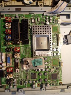

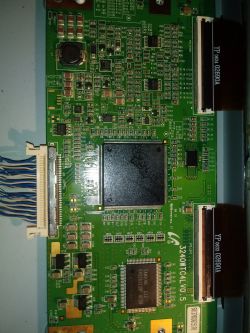

    Witam,proszęo pomoc w znalezieniu usterki TV Samsung LE40S71B-
    Samsung LE40S71B - Brak obrazu jest dĽwięk
    Brak obrazu jest dĽwięk. Czasami po wł±czeniu obraz jest a raz nie, wył. i wł. do satndby nie zmienia sytuacji.
    Pod¶wietlanie działa ponieważ z tyłu widać białe ¶wiatło przez otwory, poprawiłem
    lutowania na płytce t-con, zmierzyłem napięcie na trzech stabilizatorach wchodzi 5.3V wychodzi 1,2V na wszystkich trzech nie wiem czy tak ma być ?
    Te trzy na zdjęciu na dole po lewej stronie.

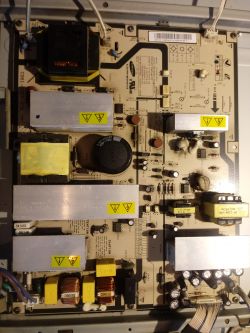

    Kondensatory w zasilaczu jeszcze nie wymieniłem chociaż nie wygl±daj± na spóchnięte.
    Płyty sygnałowej nie sprawdzałem.
    Samsung LE40S71B - Brak obrazu jest dĽwięk Samsung LE40S71B - Brak obrazu jest dĽwięk
    Skoro czasem obraz się pojawia, to możesz przecież porównać te napięcia gdy jest dobrze i gdy jest Ľle. Je¶li nie możesz odczytać z oznaczenia stabilizatorów, na jakie s± napięcia.
