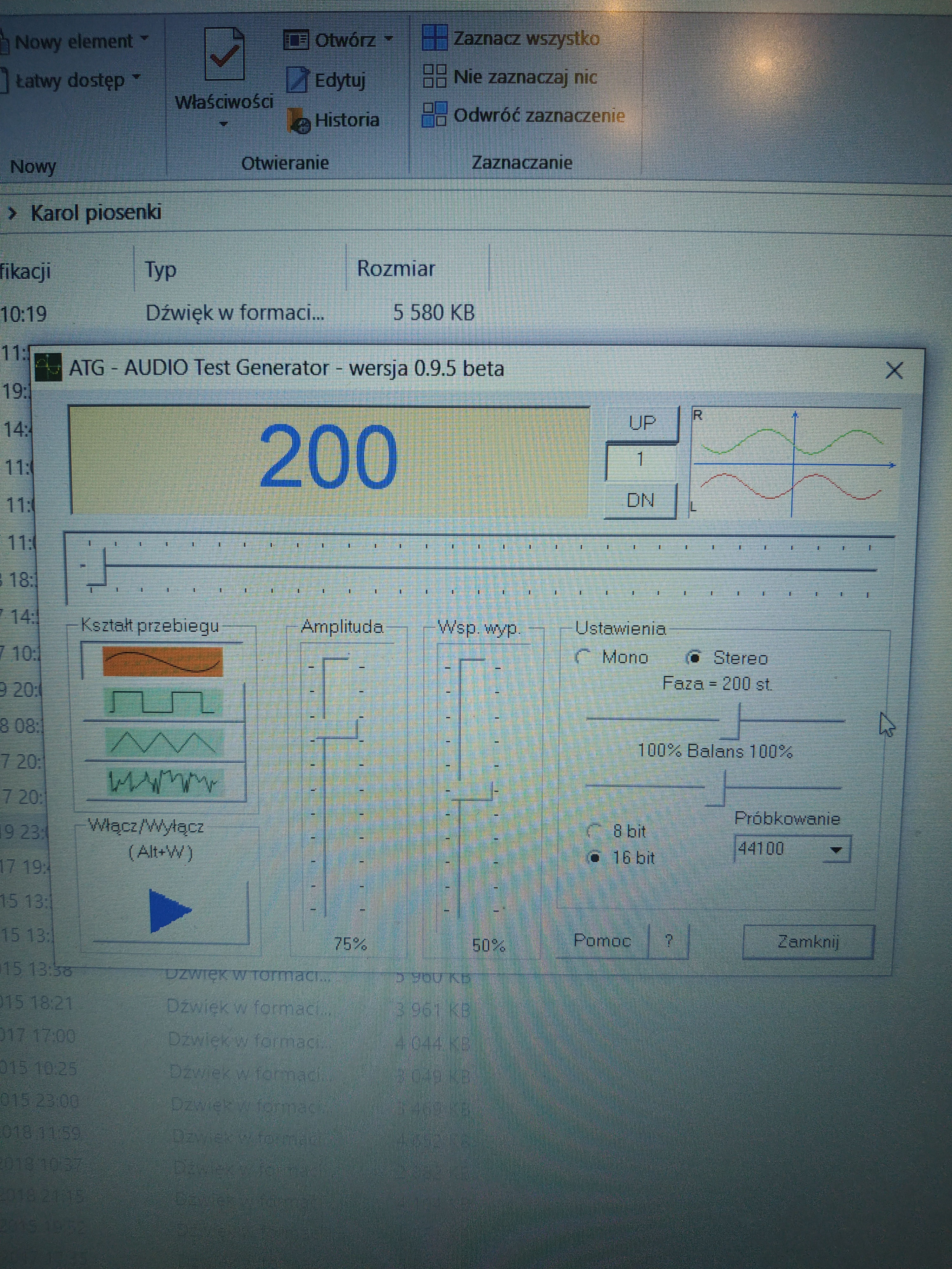

    już mam czy to faza? Te ustawienie
    Jak poprawić jakość dźwięku łącząc dwa wzmacniacze Pioneer z laptopem? jak mam to ustawić
    To coś pomoże?

    Chcialem zasugerowac i ewentulnie wydumac co sie dzieje z sygnalem i w jaki sposob dociera sygnal do obu wzmacniaczy. Jesli 1 wzmaniacz poprawnie pracuje , poprawny dzwiek w calym pasmie jest a po dolaczeniu drugiego zmienia sie poprzez podglosnienie byc moze ma wplyw impedancja wejsc lub w ktoryms zachodzi przemiana sygnalu.
    Zakladam ze oba wzmacniacze sa zasilane identycznym sygnalem audio stereo z jednego wyjscia karty dzwiekowej komputera.Sygnal z generatora audio jest stabilny w porownaniu np. do muzyki.
    Ustawienie FAZA jest niepoprawne dla kanalu L i P. Ma byc 0". Wybrzuszenia sinusoidy przebiegu maja sie zgadzac.
