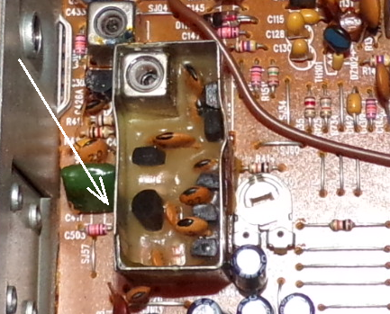

    Przepraszam ale wkradł się błąd , pomyliłem odbiorniki , dotyczyło to Alan 109
    Po powrocie do domu , sprawdziłem i wymieniłem potencjometr i teraz jest ok.
    Moje drugie radio to właśnie Alan 48 Plus i niestety to w tym radiu jest brak nadawania i odbioru.
    Radio szumi , podpięcie anteny = zero reakcji
    odbiór z drugiego nadajnika = nic
    przy naciśnięciu ptt wyświetla się tylko TX bez drabinki i nic więcej ( nic na power meter )
    Q303 i Q304 13v
    co może być ?
    jeszcze raz przepraszam za pomyłkę

    Dzięki za poradę i chyba tak zrobię ,sprawdzę tego RCL-a i jeśli będzie coś nie tak to otworze szeroko okno.
  • #11 18117011
    2rysta
    Jutro usiądę i poprawie punkty lutowania VCO
    zobaczymy
    pozdrawiam

    Napiecie C411 powyżej 4V - synteza nie działa :arrow: jak wyżej.
    Alan 48 Plus Multi SQ - Tx i Rx jest OK, minimalny ruch SQ i odbiór z 50 m
  • #13 18118770
    2rysta
    Witam jest 6.5v
    czyli ?
    pozdrawiam
  • #14 18121084
    2rysta
    Radio poszło na części , dziękuje za poświęconą uwagę
