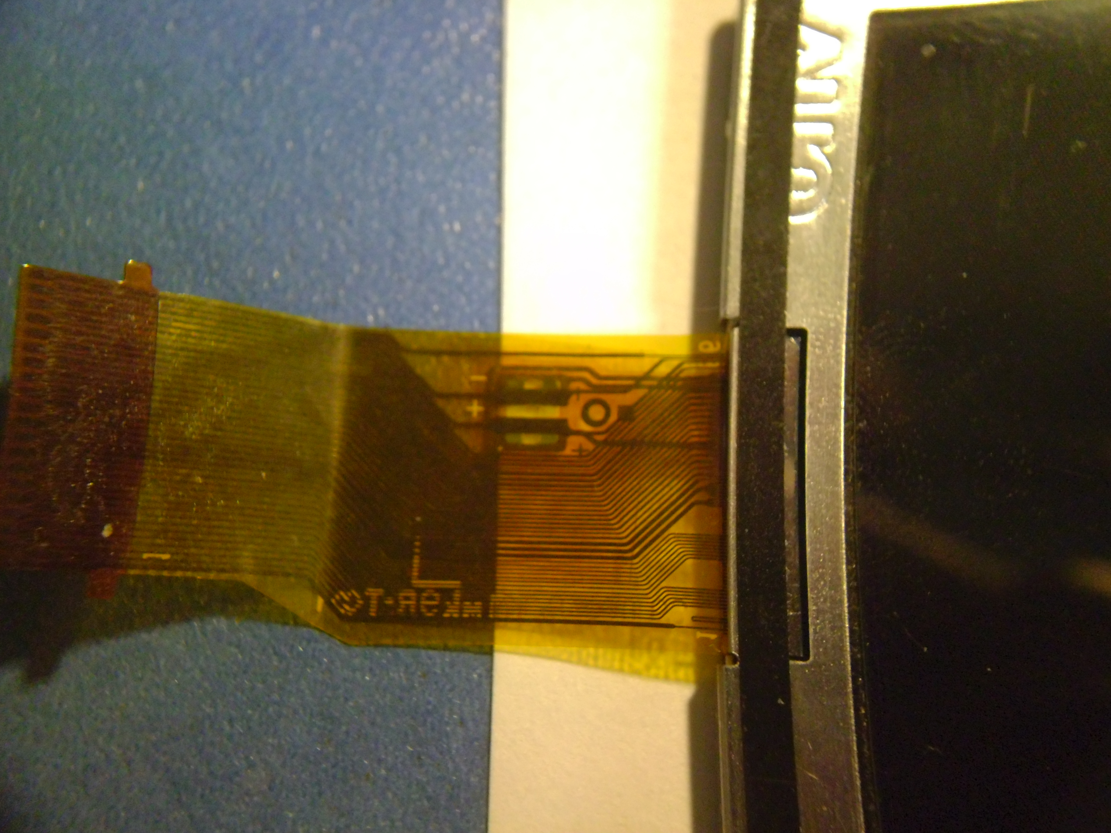

  • #5 18077624
    Elektronik2005
    Poziom 5  
    VCOM jest chyba zdublowany (chyba bo robi to samo ale rezystancja między tymi pinami to ok. 200 ohm). Uszkodzony na 100% nie jest bo mam dalej sprawną płytę główną z aparatu z którego pochodzi wyświetlacz i jak go tam podłączam to działa poprawnie. Czyli mam podpiąć oba VCOM'y do VCOMDC (aha na płycie głównej VCOM'y są połączone)
    Obsługa pinu VCOM w LCD bez sterownika - alternatywa do inwersji obrazu? Obsługa pinu VCOM w LCD bez sterownika - alternatywa do inwersji obrazu?

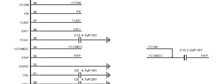

  • #15 18078181
    ArturAVS
    Moderator
    Jakby nie patrzył:
    arturavs napisał:
    , pin 34 ( VCOMDC ) to wyjście i powinno być połączone z VCOM.

    Dobra dzięki wielkie za inny datasheet (mój datasheet też jest dobry bo pinout się zgadza, choćby ilość pinów albo miejsca kondensatorów są poprawne). Pytanie było spowodowane tym że mój datasheet nie ma żadnej strony o tym jak podłączyć wyświetlacz a na tym co mi dałeś już jest.
    PS: Jak udało Ci się znaleźć taki datasheet bo mi ciężko było znależć jakikolwiek :P Jeśli miałbyś chwilę czasu to czy mógłbyś poszukać datasheetu konkretnie do tego wyświetlacza co mam? Bo ten wyświetlacz jest bardzo podobny ale nie identyczny (chodzi mi o rejestr wyświetlacza i jego wartości domyślne) w moim datasheecie i tym który wysłałeś np. adres o numerze 0 ma domyślną wartość 6 a po odczytaniu wartości w moim to jest 3. Co gorsza niektóre ustawienia nie istnieją albo są w innym miejscu co sprawia mi spore problemy. Wszystkie rzeczy jakie znam o tym wyświetlaczu to: nazwa na obudowie "59.02A48.002", pinout który jest taki jak w obu datasheetach i ten rejestr jak chcesz to mogę wysłać wszystkie wartości jakie w nim domyślnie są.
  • #17 18085706
    Elektronik2005
    Poziom 5  
    dobra tak czy inaczej dzięki za pomoc to podłączenie pinu VCOM jak na schemacie jest dobre i działa. Zamykam temat.
