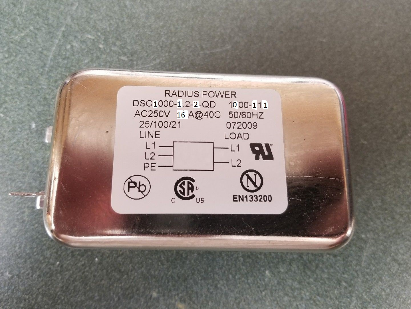

    Witam. Ostatnio nawaliła bieżnia na siłce. Po sprawdzeniu uwalony Filtr sieciowy. Objaw to porostu zwarcie L i N w konsekwencji wywalanie różnicówki w rozdzielni. Nie jestem znawcą dlatego tu jestem i pytam. Jakie zadanie pełni ten filtr w bieżni.? Dodam że bieżnia ze Stanów przerobiona ze 110V na 230V. Dołożony toroid, softstart, i na wejściu właśnie ten filtr EMI. Pytanie czy bieżnia bez tego filtra będzie na dłuższą metę działać ( powiem że chwilowo działa ale nie wiem jak długo )
    W konsekwencji uszkodzenia filtru przeszukaniu polskich stron aukcyjnych filtr trudno dostępny, a jak już jest cena wysoka, czy warto nawet za 200zł kupić taki sam filtr czy szukać zamiennika jeżeli tak to jaki? Dodam że po otwarciu filtra ( siłowym) w środku wszystko zalane jakimś czarnym epoksydem. Proszę o podpowiedzi. Pozdrawiam

    Tańsza wersja jest spotykana w pralkach, n.p. filtr przeciwzakłóceniowy Miflex X17-1.
