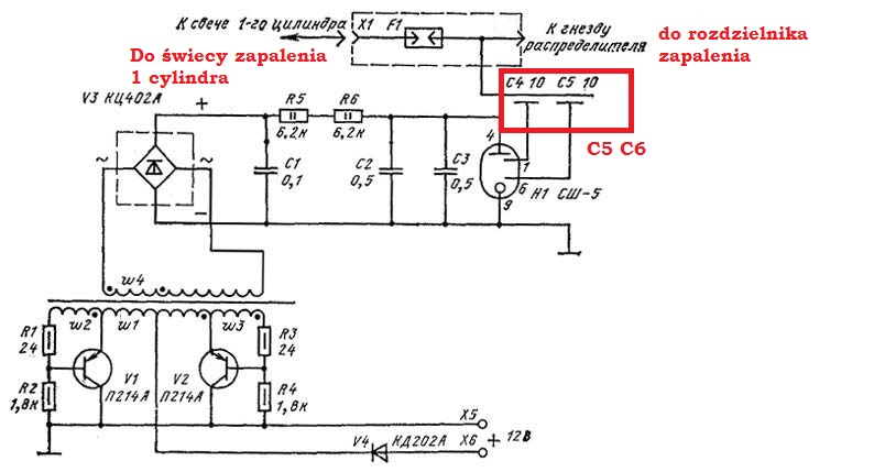

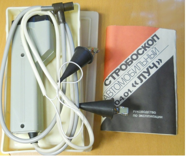

    Mam samą lampę, bez żadnej instrukcji stąd moje poszukiwania schematu.
    Lampa jest niesprawna i pomyślałem że może dałoby się ją naprawić. Chociaż nie błyska, to jednak słychać małe buczenie transformatora czyli układ jakoś żyje. Mam nadzieję że palnik jest sprawny, choć nie wiem jeszcze jak go sprawdzić

    Patrz schemat - sprawdź napięcie na kondensatorach C2 C3.

    To norma.Aby zapalić lampę trzeba podać impuls napięcia na gniazdo ХР3
  • #8 18080460
    delta85
    Nie wiem jak jest to rozwiązane w lampach nowszych, ale w tej wyprowadzenia 1, 6 palnika są połączone z kablem sygnałowym (XP3) poprzez nawinięcie dwóch cienkich blaszek mosiężnych na izolację zewnętrzną tego kabla. Nie ma tu bezpośredniego połączenia z instalacją zapłonową. Jest to jakby jakieś sprzężenie pojemnościowe, stąd kondensatory C5 i C6 na schemacie, których tak naprawdę nie ma.
    Połączenie tego kabla z instalacją zapłonową jest pewne.
    Czyżby lampa wyładowcza była uszkodzona...
    Jak ja sprawdzić...
  • #9 18080931
    aksakal
    Poprawnie zrozumiałeś - jest to sprzężenie pojemnościowe i kondensatory C5 C6 to pojemność między blaszką i wewnętrzną żyłą kabla. Szukam schematu lampy stroboskopowej Łucz z ZSRR Szukam schematu lampy stroboskopowej Łucz z ZSRR
