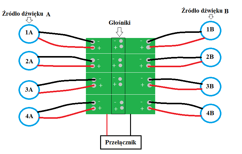

    Witam, zrobiłem ostatnio projekt polegający na zainstalowaniu 2x aktywne radio w samochodzie Link. Moje pytanie brzmi: czy zamiast przycisku isostat można zamontować jakiś przekaźnik? Jeśli tak to jaki?

    Po dwa przekaźniki na głośnik (chyba, że mają wspólną masę, wtedy nie musisz jej przełączać i wystarczy jedn przekaźnik na kanał), a do sterowania można użyć sygnału REMOTE z dołożonego radia (przez dodatkowy przekaźnik). Mogą to być standardowe przekaźniki samochodowe ze stykiem przełączanym SPDT (typ 561 w/g starych oznaczeń) lub inne, mogą być dwuobwodowe (DPDT) i wtedy wystarczy jeden na jeden głośnik (lub jeden na dwa głośniki, jeśli mają wspólną masę). Jeśli radio będzie wyłączone, głośniki pozostaną podłączone do radia fabrycznego, po włączeniu radia dodatkowego, automatycznie głośniki zostaną przełączone na to radio. Sygnał REMOTE ma jednak za małą wydajność prądową by wysterować taką "baterię" przekaźników, więc trzeba go "zabuforować" przy pomocy dodatkowego przekaźnika.
    Jeśli którykolwiek z radioodbiorników ma wyjście głośnikowe w mostku, musisz przełączać oba przewody.
    Jeśli fabrycznemu radioodbiornikowi odetniesz zasilanie po stacyjce, to nie będzie się samo włączać, ale nie będzie też prosić o kod, choć prawdopodobnie możesz w jego menu programowo wyłączyć sterowanie stacyjką.

    Nie znam się za bardzo na schematach dlatego narysowałem co chciałbym uzyskać. Zasada taka sama jak w przycisku ISOSTAT tyle, że chciałbym wszystko umieścić na płytce i również jednym przełącznikiem zmieniać źródło dźwięku.
    Volvo S40 - Jaki przekaźnik zamiast isostatu do montażu radia?
    Isostat spełnia jak najbardziej wymagania, ale jest niewygodny w montażu bo muszę ciągnąć aż 24 kable za nim.

    Liczby kabli nie przeskoczysz... czy użyjesz przełącznika mechanicznego, czy kilku przekaźników to kabli będzie tyle samo.
    Strasznie kombinujesz, przecież to nowe radio też ma radio i generalnie pełni wszystkie funkcje starego radia (poza odtwarzaczem kaset). Możesz za grosze kupić/zrobić adapter 2DIN na 1DIN + kieszeń i włożyć nowe radio w miejsce starego.

    Czasem użytkownik nie wie co chce albo, że da się inaczej, więc wolę go poinformować, że od złej strony się do tematu zabiera, a czasem chcę po prostu zrozumieć jego motywacje... poza tym, ktoś inny też tu może trafić i wypada wyraźnie zaznaczyć, że to dość bezsensowne rozwiązanie.
    Jeśli którekolwiek radio ma wyjście na głośniki "w mostku" nie zmniejszysz ilości kabli bo nie możesz łączyć przewodów "masowych", już Ci o tym pisałem i pisałem też jak rozpoznać czy taka sytuacja ma miejsce. Mógłbym odbić piłeczkę, że "z tymi użytkownikami to jest tak, że trzeba im po 5 razy pisać, zanim zrozumieją".
    Jak chcesz płytkę to możesz to zrobić na uniwersalnej (tzw. veroboard) i jakiś miniaturowych przekaźnikach 12V, np. SRS-12VDC-SH albo JRC-23FHS DC12V (ale będziesz potrzebował aż 8, ale są po ~2,50zł/szt.). Przełączanie (sterowanie) możesz zrobić pojedynczym przełącznikiem on-off albo sygnałem remote z radia.
