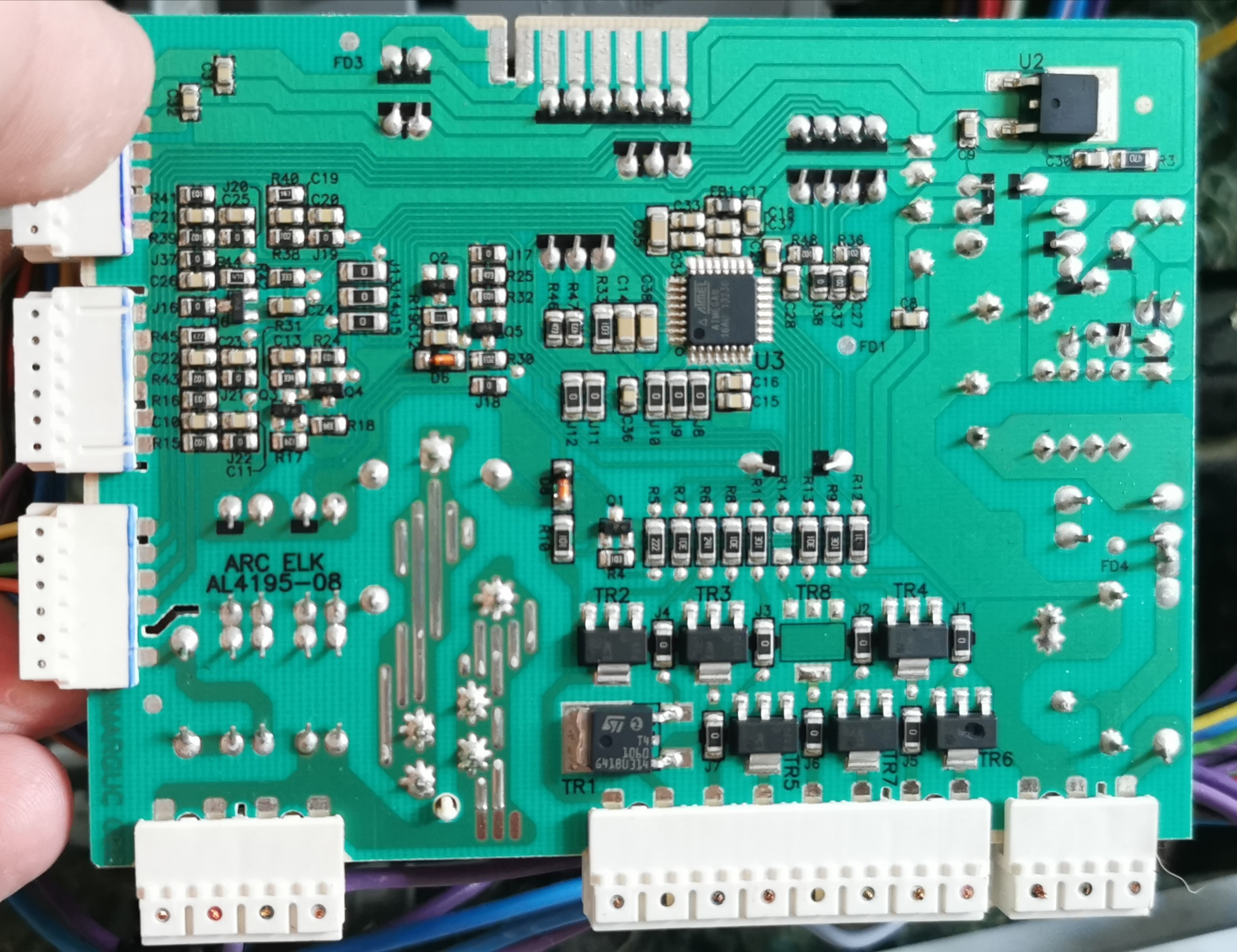

    Mam problem z zasilaniem zaworu trójdrożnego. Kilka dni temu zaobserwowałem, że zmywarka nie myje górnego kosza - ramię nie obracało się. Wymontowalem zawór, silnik okazał się być spalony, zamontowałem cały zawór nowy, ramię nadal się nie obraca. Rozkręciłem jeszcze raz do zaworu i okazuje się, że nie dochodzi do niego napięcie. Jest w tym modelu jakiś bezpiecznik? Gdzie szukać problemu?
    Na płycie sterownika.

    Wracam do tematu.
    Dajcie znać, który element może być uszkodzony w związku z brakiem zasilania zaworu trójdrożnego.

  • #6 18149248
    cezet
    Nie widzisz dziury w TR 6 ?
  • #7 18149260
    jezierskimaciej
    Poziom 7  
    Ja jestem tylko użytkownikiem zmywarki, ale dzięki Wam mogę chyba zacząć być inż serwisu :-P To jest tranzystor? Chyba muszę jeszcze raz to rozebrać aby sprawdzić jego parametry?
  • #8 18149265
    elkard
    Poziom 36  
    to jest tranzystor ?
    Prędzej triak. Trzeba odczytać napisy.
  • #9 18149354
    cezet
    To jest triak. Obok masz takie same. Zdjęcie słabej jakości ale widać też spalony rezystor R 12. Oprócz tego zawór trójdrożny też do wymiany bo na pewno z niego cieknie i spalony też silniczek.
  • #10 18149372
    jezierskimaciej
    Poziom 7  
    Właśnie zawór z silniczkiem już wymieniłem, myślałem że to wystarczy.
