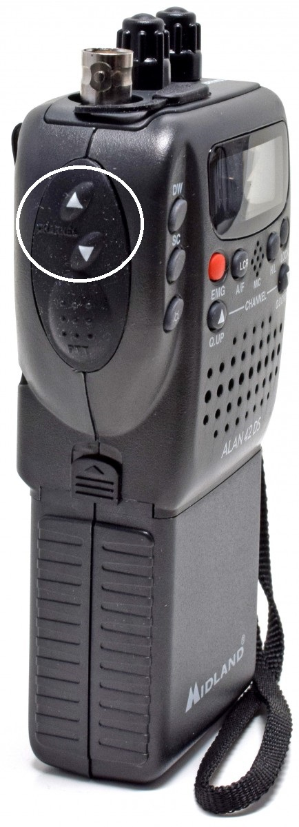

    Witam, próbuje zmienić częstotliwość. Po pierwszym odpaleniu pokazuje mi EC,
    Robię wszystko według instrukcji:
    Podczas równoczesnego przytrzymania SC i A/F odpalam radio, przez chwilę swieci cały ekran, w instrukcji jest żeby przyciskami góra dół zmieniać częstotliwości. U mnie nie dziala.pozdrawiam

  • #5 18080079
    Hektar Zahler
    Poziom 34  
    Ludzie notorycznie mylą klawisze Q.UP, Q.DOWN z klawiszami zmiany kanałów obok PTT i czesto jest śmiesznie.
