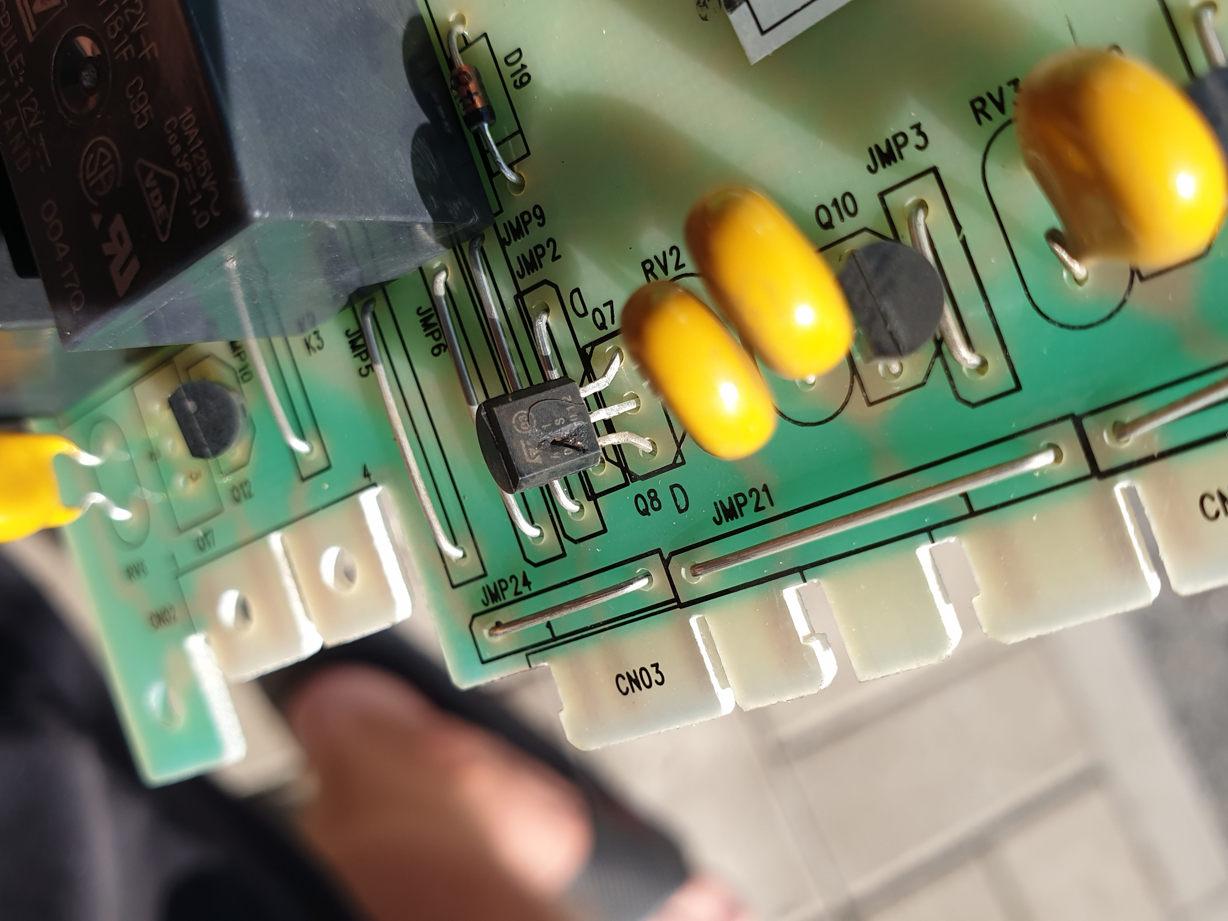

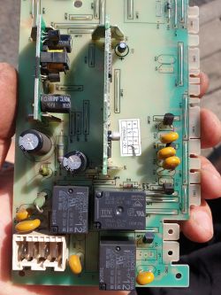

    Posiadam zmywarkę
    Indesit DSG 573S
    type: DWS-DEA602-S
    code: 215010508.02
    Zmywarka nie chciała wyrzucać tabletki podczas mycia. Po rozebraniu drzwiczek stwierdziłem spaloną cewkę otwierająca klapkę. Wymieniłem cały zasobnik na tabletki i dalej się nie otwiera. Po wyciągnięciu modułu sterującego DEA602 okazało się ze jest spalony element Q7, (Q8) widoczny na zdjęciach i tu moja prośba o identyfikacje tego elementu, jedyne co da sie odczytać to A???1 0???S.
    Pozostałe triaki udało mi się odczytać Q9, Q10, Q12 - Z0107NA nie są spalone.

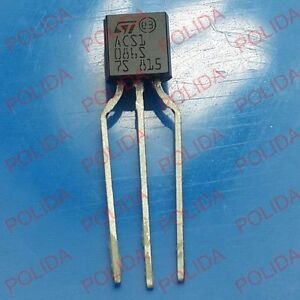

    Najprawdopodobniej będzie to ACS108-xS gdzie x to 6 lub 8.
    Zwróć uwagę że lutowany jest na płytce z odwrotnie zorientowaną obudową niż triaki Z0107NA, na płytce w jego miejscu jest podwójne oznaczenie kierunku montażu, jedne dla Q7 drugie dla Q8. Twój to Q7.

    Zamówiłem juz ACS108-6SN czekam az przesyłka dojdzie.
