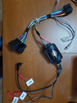

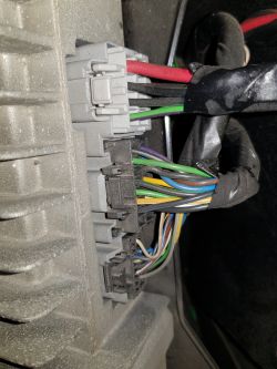

    Witam. Mam saaba 93 z 2008 r. skrzynia manualna , posiadam w nim radio fabryczne 2 DIN Delphi Grunding z fabryczna nawigacja i fabrycznym wzmacniaczem zewnetrznym oraz naglosnienie firmy BOSE . Chcialem wymienic radio fabryczne na inna jednostke marki Blaupunkt Cape Town 945 , dokupilem rowniez interfejs marki Connects 2 CTSSA001.2 Mozna go znaleźć na stronie sklepu internetowego CentrumAudio , przepraszam nie moge podac linku bo jestem poczatkujacym i blokuje mi wystawienie postu.
    Ale poinformowano mnie ze bez tego interfejsu sie nie obejdzie . Zamontowalem to radio blaupunkt wraz z interfejsem do mojego saaba , dziala wszystko radyjko sie wlacza jest wszystko okej sterowanie z kierownicy rowniez bez zarzutow dziala lecz tkwi problem w tym ze nie ma wogole dzwieku brak rowniez jakichkolwiek szumow , kompletnie jest glucho . Bardzo prosze o pomoc co z tym fantem zrobic , moze ktos spotkal sie z podobnym lub takim samym problemem przy wymianie radia mozliwe ze mam zly interfejs jezeli tak to prosze o podpowiedz jaki odpowiedni kupic . Z gory dziekuje i pozdrawiam . Nizej dolaczam rowniez zdjecia . Saab 93 2008 r. - Wymiana fabrycznego radia w saabie 93 Saab 93 2008 r. - Wymiana fabrycznego radia w saabie 93 Saab 93 2008 r. - Wymiana fabrycznego radia w saabie 93 Saab 93 2008 r. - Wymiana fabrycznego radia w saabie 93 Saab 93 2008 r. - Wymiana fabrycznego radia w saabie 93 Saab 93 2008 r. - Wymiana fabrycznego radia w saabie 93 Saab 93 2008 r. - Wymiana fabrycznego radia w saabie 93 Saab 93 2008 r. - Wymiana fabrycznego radia w saabie 93 Saab 93 2008 r. - Wymiana fabrycznego radia w saabie 93

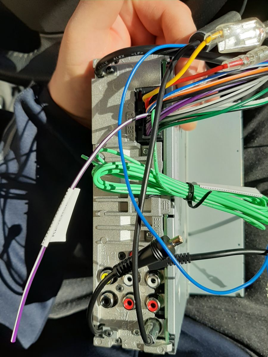

    Mam ten sam zestaw tylko z radiem Sony. Wg instrukcji do adaptera muszę się połączyć jackiem z radiem, tyle, że z tyłu mam jack od mikrofonu i od pilota... W obu przypadkach nie ma sterowania z kierownicy. I oczywiście brak dźwięku...
    Pomoże ktoś? 🙂 roob?
  • #8 18606757
    roob
    Ja mam podlaczenie z radia (chinczyk) na chinch i tak puszczony sygnal na iso modulu. Jackiem nic nie podlaczam. Pokaż instrukcję.
    Znalazłem swoją instrukcję. Wygląda na to ze musisz podlaczyc jack pod pilot. Nie mam doświadczenia z Sony. Na chinczyku laczylem kabelkami key.
  • #9 18606867
    roob
    Na chiczyku mam inny problem szumy i trzaski. Świst jak dodaje gaz. Co z tym można zrobić? Mozw ktoś miał podobnie??? Próbowałem podłączyć urządzenia do redukcji tych szumów jak w CB., ale nic to nie daje. Czytałem że może to brak masy. Na kablach jest. Nie wiem co mogę jeszcze sprawdzić?.
  • #10 18607544
    beldzior92

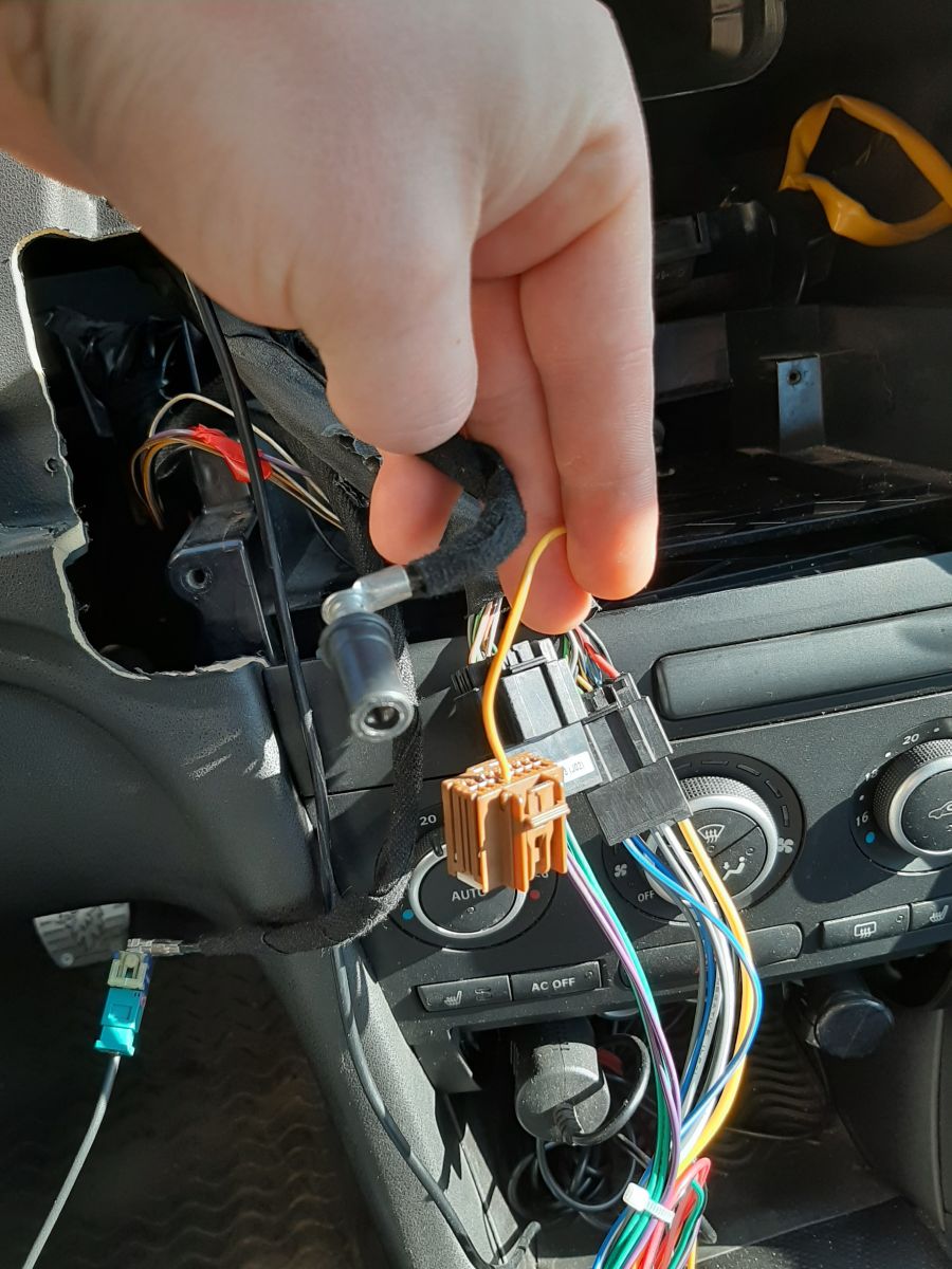

    Ok, faktycznie sterowanie z kierownicy mam po podłączeniu do pilota - ciekawe, że jeszcze wczoraj nie działało...
    Pozostał brak dźwięku... Co zrobiłeś z tą 3 kostką z pojedynczym żółtym kablem? Może to jest problemem?
    Po fabrycznym radio właściwie to zostało luźne i kabel od navi. Saab 93 2008 r. - Wymiana fabrycznego radia w saabie 93 Saab 93 2008 r. - Wymiana fabrycznego radia w saabie 93
