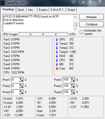

    Witam, piszę z problemem którego sam nie mogę rozwiązać, otuż robiłem wszystko, kupiłem Grandis 2 XE1436, sprawdziłem na obudowie SilentiumPC Signum SG1 TG, wymieniałem paste... Podzespoły:
    AMD Phenom II X4 955 BE 3.2 GHz - chłodzenie Grandis 2 XE1436 - pasta PT-2
    Płyta ASUS M4A77TD
    Zasilacz i tak niedługo wymieniany będzie, ale jest BanditPower 400W
    obudowa SilentiumPC Signum SG1 TG - 3x z przodu (wdmuchujące), 2x na góże {wydmuchujące}, 1x z tyłu (wydmuchujący) - obudowe brałem od znaj ale i tak ją kupie.

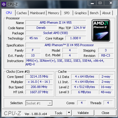

    Jedyne czego nie moge zrobić to zmniejszyc napięć, próbowalem znaleść gdzieś online i samemu ale bez skutku, jedynie co widze to info ile mam. Ostatnio sie nad tym zastanawiałem, bo ogólnie to rdzenie sa cieplejsze od samego CPU ale by az tak bardzo nawet w spoczynku? Zrobiłem screena też w SpeedFan i tam CPU wynosi 35 st.C a rdzenie po 66 st.C

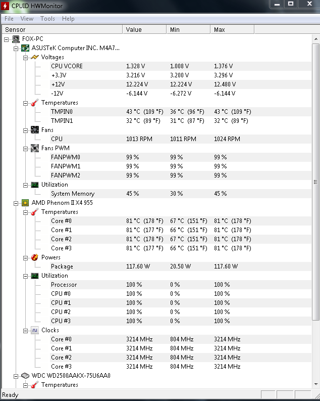

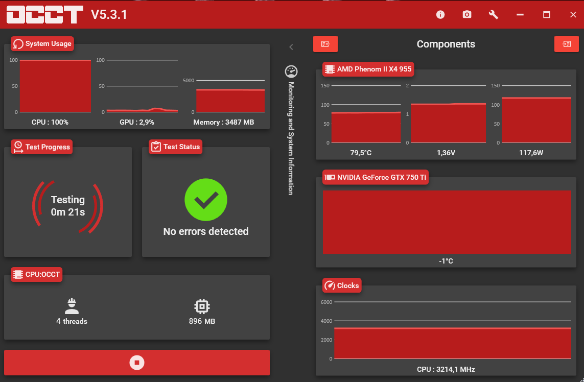

    enhanced
    Tomequ123 napisał:
    Pokaż Hwinfo64 podczas obciążenia procesora.
    Sam się zagiąłeś bo nie rozumiem? wstawiaj nie z byle czego.
    Obroty wentylatora jakie? Temperatura po włączeniu zimnego komputera jaka na rdzeniach?
    Najlepiej by było zmienić zasilacz i dopiero działać, czy gry chodzą poprawnie?
  • #6 18083174
    FoxuPC
    Poziom 6  
    wentylatorki są na najwyższych obrotach fan1 1000rpm, fan2 1600rpm, po włączeniu komputera, temperatura jest taka sama jak przy normalnej pracy, gry chodzą poprawnie, ale na takich temperaturach nie jestem w stanie stwierdzić, czy chodziłyby lepiej.

    W biosie pokazuje mi tylko ogólnie cpu, a nie rdzenie i widze 30-34 st.C
    na starym procku pokazywało normalnie 20 st.C nie było jakiś skokow czy problemów
