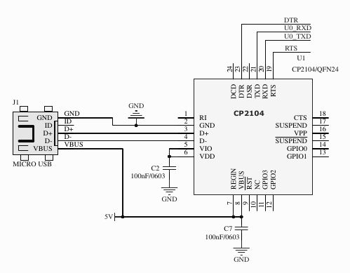

    Drodzy moi jakiś czas temu kupiłem sobie ESP32-WROOM-32U jako ciekawostkę , dodatkowo dokupiłem płytkę by go wlutować .
    Przed wlutowaniem płytkę sprawdziłem na okoliczność zwarć i ciągłości .
    Jednak po podłączeniu do kompa (przez „programator” 3.3V) efekt jest taki , że Arduino się nie komunikuje , czasami wpisywane znaki w monitorze wracają poprawne ale częściej jest cisza .
    Zdarza się też , że jest widoczna sieć z esp do której mogę się podłączyć lecz wpisanie adresu esp nie daje żadnego efektu .
    Z pinu TXD wychodzi cyklicznie jakiś sygnał , który na zabawkowym oscyloskopie wygląda na zniekształcony .
    Mam pytanie czy te płytki mają zainstalowane jakieś oprogramowanie czy może trzeba je przy pierwszym uruchomieniu jakoś specjalnie traktować ?
    No chyba że ją zamordowałem ?

    Na początek sprawdź oscyloskopem jak wygląda zasilanie tego esp32, czy napięcie nie przysiada. On, zwłaszcza przy włączonym module WiFi lubi generować spore piki prądowe.
    Dalej wrzuć tam jakiś prosty sketch migający diodą i zobacz czy jest stabilny.

    Tak kolego ArturAVS dokładnie to ta płytka (tylko ja wlutowałem jeszcze te dwa oporniki 10k) tylko moduł bez anteny z samym złączem na antenę zewnętrzną , gdybym miał taką płytkę jak w temacie było by prościej .
    gdL napięcie ok. z zasilacza laboratoryjnego , niestety ale brak komunikacji uniemożliwia wgranie czegokolwiek , jeśli dostanę gdzieś programator to mogę spróbować wgrać coś bezpośrednio do kości pamięci która jest pod ekranem tylko czy trzeba ją wylutować .
    Najbardziej to teraz zależy mi na ustaleniu czemu układ nie działa by w przyszłości uniknąć takich usterek , może to fabryk feler lub to ja ubiłem go choćby ładunkiem .

    Wszystko według listy żeby czegoś nie pominąć , ale ten układ po mojemu sprawia wrażenie że ma uszkodzony układ do komunikacji szeregowej .
    Wszystkie inne układy jakie mam po resecie wysyłają info o sobie a ten milczy .
    Normalnie na TX coś się dzieje po wciśnięciu BOOT cisza .

    @urkotrebor pomachaj ustawieniami różnych prędkości UART, pewnie zobaczysz komunikat resetu z powodu zbyt niskiego napięcia zasilania Brownout Detector - BOD zadziałał. Przy uruchomieniu z BOOT potrzeby są znacznie mniejsze i czeka na wsad.

    Pomiar prądu na moim mierniku wygląda tak :
    Po podłączeniu 52 do 58 mA
    Wciśnięty
    reset 0,3 mA
    BOOT 52 do 58 mA
    BOOT i reset razem 52 do 58 mA
    Po puszczeniu BOOT i reset razem 18 mA
