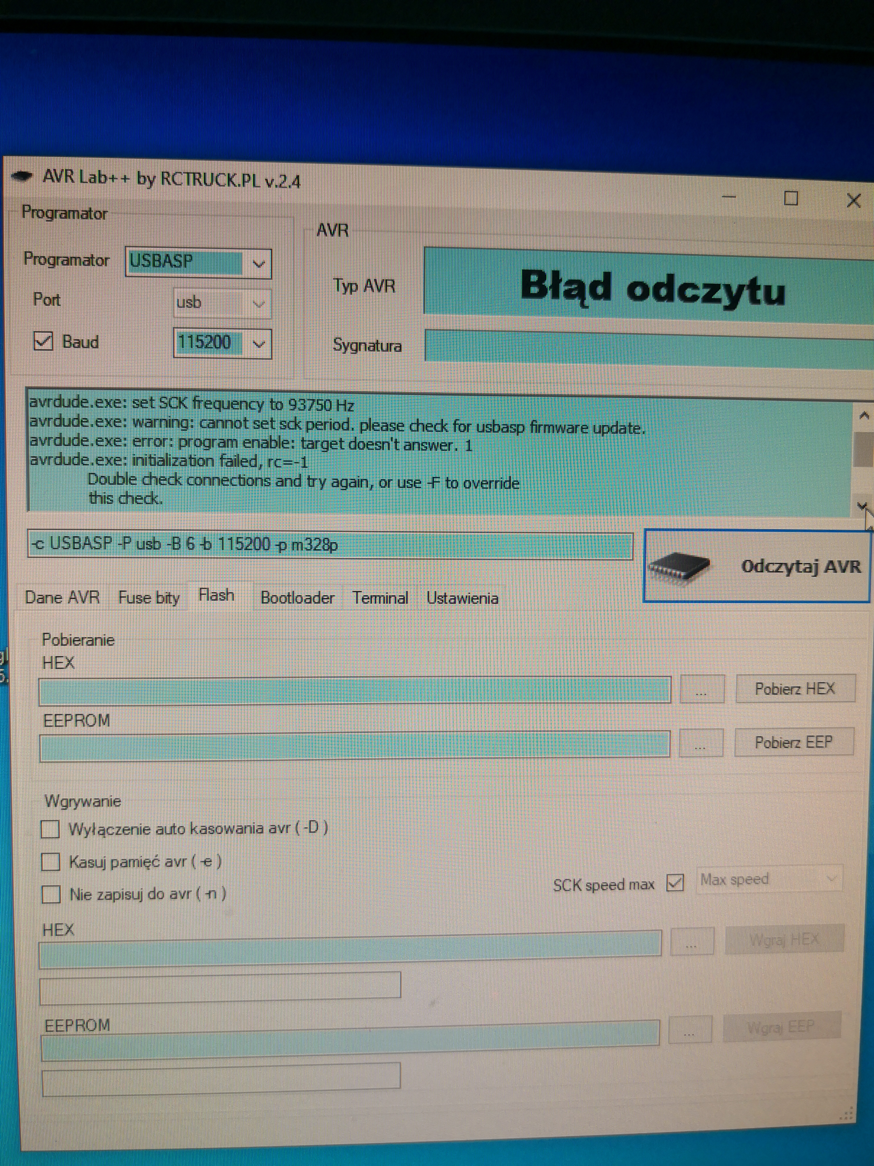

    Witam ponownie.
    A jak procek by miał blokadę to jaki komunikat mi się wyświetli w programie AVR Lab?

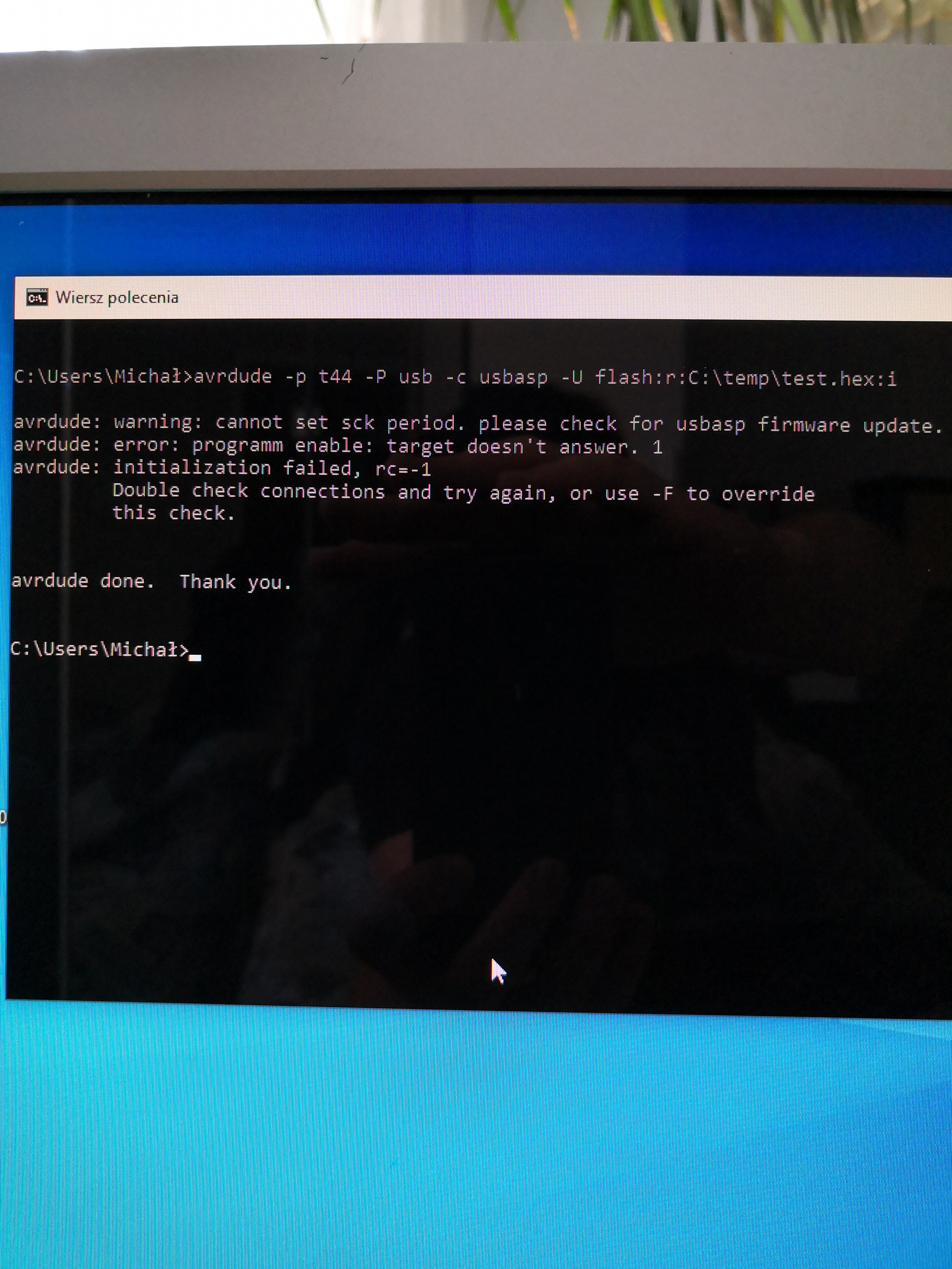

    Aha a jak mi wyskakuje takie coś?
    Jak odczytać plik z Attiny44a przez USBasp i zapisać go w komputerze?
    I żadnego pliku nie ma.
    Procek sprawny, programator działa.
    Podłączam pod Attiny44a(wersja SMD) pod piny:
    1-VCC
    2-CLK
    4-RESET
    7-MOSI
    8-MISO
    14-GND
    Piny lutuje do płytki bo układ pracuje z zewnętrznym kwarcem.
    Co może być nie tak jak nie blokada?
    1-VCC
    2-CLK
    4-RESET
    7-MOSI
    8-MISO
    14-GND
    Odznacz ptaszek przy baud, przy usbasp tego sie nie ustawia, i odczytaj uC.

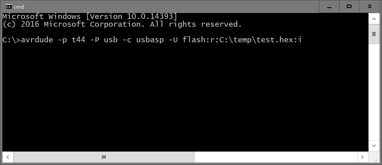

    Przepraszam za nieobecność.
    Sprawdziłem powyższe metody i dalej nic.
    W AVRlab bez zmian a w komendzie cmd jest to Jak odczytać plik z Attiny44a przez USBasp i zapisać go w komputerze?

    1. Datasheet (pdf) dla tego mikrokontrolera w łapki i czytać !!!
    2. Masz źle podłączony programator do mikrokontrolera. Ani zasilanie się nie zgadza, ani piny do programatora. Sprawdź pinologię do mikrokontrolera w datasheet.
