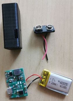

  • Witam.
    Ten projekcik jest z tych prostych i przydatnych.
    Z racji tego, że baterie 9V dosyć szybko się zużywają i nie są tanie (mam na myśli markowe egzemplarze).
    Dostępne akumulatory mają małą pojemność i do ich ładowania należy wymontować z urządzenia.
    6F22 Li-Ion, czyli akumulator 9V z drukarki 3D
    Postanowiłem sobie zmontować akumulator na bazie tanich i łatwo dostępnych części:
    - akumulator li-ion 350mAh, po demontażu z zabawki,
    - moduł "3.7V 9V 5V 2A Adjustable Step Up 18650 Lithium Battery Charging Discharge Integrated Module" z Aliexpress poniżej 1$ za sztukę,
    - złącza konektorowe z koszyka na baterię 9V.
    Jako, że baterie w większości mają metalową obudowę to na nic by mi się przydała. Zaprojektowałem własną.
    Po wydrukowaniu i połączeniu wszystkiego w całość w module należy za pomocą potencjometru montażowego ustawić sobie napięcie ok.9V.
    6F22 Li-Ion, czyli akumulator 9V z drukarki 3D 6F22 Li-Ion, czyli akumulator 9V z drukarki 3D 6F22 Li-Ion, czyli akumulator 9V z drukarki 3D
    Po złożeniu elektroniki do obudowa warto w miejscach podpór dać trochę kleju.
    Poniżej zdjęcia z procesu ładowania:
    6F22 Li-Ion, czyli akumulator 9V z drukarki 3D 6F22 Li-Ion, czyli akumulator 9V z drukarki 3D 6F22 Li-Ion, czyli akumulator 9V z drukarki 3D 6F22 Li-Ion, czyli akumulator 9V z drukarki 3D
    Jak widać układ ładowania i kontroli z przetwornicą działa.
    Co ciekawe, oryginalny akumulator 9V waży 48g, zaś moja konstrukcja tylko niecałe 20g.
    Link do Thingiverse z plikami STL.
    Zapraszam do komentowania.

    Jedyną wadą jest rozładowywanie akumulatora nawet jeśli nie jest w urządzeniu.

    Ciekawi mnie czy zastosowana przetwornica ma zabezpieczenie przed nadmiernym rozładowaniem ogniwa li-ion (czy poniżej 2,5-2,8 V odcina ogniwo)? Obawiam się, że nie ma, ale mogę się mylić.
    Pytam bo sam miałem zamawiać takie przetwornice z funkcją ładowania.
    Można trafić baterię w plastikowym opakowaniu sam gdzieś sobie zostawiłem opakowanie do podobnego "projektu". Info dla tych co chcieliby wykonać, a niekoniecznie mają możliwość wydruku 3D.
  • #8
    E8600
    Level 40  
    Ciekawe ile trwa czas samorozładowania?
    Przetwornica MT3608 w moim przypadku potrafiła wydoić ogniw 18650 powyżej 1000 mA w miesiąc.
    A od jakiego napięcia startuje ta przetwornica? Być może przy 2,5 V się wyłącza pomimo iż brak jej zabezpieczenia.

    Pomiar prądu na "biegu jałowym" modułu z ustawieniem napięcia wyjściowego na 9V:
    Niby niewiele, ale jednak.

    Z obliczeń wynika, że samorozładowanie zajmie około 97 dni... Czy ja wiem czy potrzebny jest wyłącznik jeśli na bieżąco korzystamy z takiej baterii. Raz w miesiącu z urzędu podłączyć pod ładowarkę i problemu nie ma :)

    Część takich akumulatorków 9V posiada w środku wyłącznie 2 ogniwa w układzie 2S (czyli napięcie końcowe max 8.4V) plus jakieś zabezpieczenia i podobno też się dobrze sprawują w miernikach.

    Tą przetwornice można przerobić tak że jak zaczynamy pobierać prąd to dopiero zaczyna prace, ale urządzenie musi pobrać prąd przy napięciu ogniwa. Dla multimetrów jest chyba ok bo przy napięciu ~3.7v jeszcze działają. Jeszcze w celu wydłużenia żywotności można zmniejszyć napięcie z 9v do 8-7v bo i tak większość urządzeń nie potrzebują 9v.
    Ma. To jest ta sama "potwornica" jaką zastosowałem w moim oscyloskopie DSO-150.
    Niestety na luzie pobiera dość sporo, więc warto dorobić mechaniczny wyłącznik, rozłączający ogniwo.
