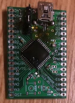

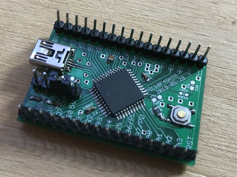

    Mała płytka startowa PIC18F4550/PIC18F45K50 wykonana w SMD + przykładowe kody
    Elementy rozmieściłem w miarę możliwości ciasno, tak aby płytka zajmowała jak najmniej miejsca. Po drodze poszedłem na pewne kompromisy, np. brak wyprowadzonego osobno złącza ICSP, czy też ograniczona ilość pinów VDD/GND dostępnych dla użytkownika. Ciężko to było wszystko upchnąć, ale może ktoś da radę to zrobić lepiej? Projekt jest open source/hardware, więc zapraszam do pobrania moich plików Eagle i do ich modyfikacji!
    Rozmiar płytki to tylko 45mm na 30mm.

    (Dla przypomnienia) tak wygląda nowa płytka:
    To jest zasadniczo ten sam mikrokontroler i obie płytki oferują to samo, a jednak różnica jest wielka.

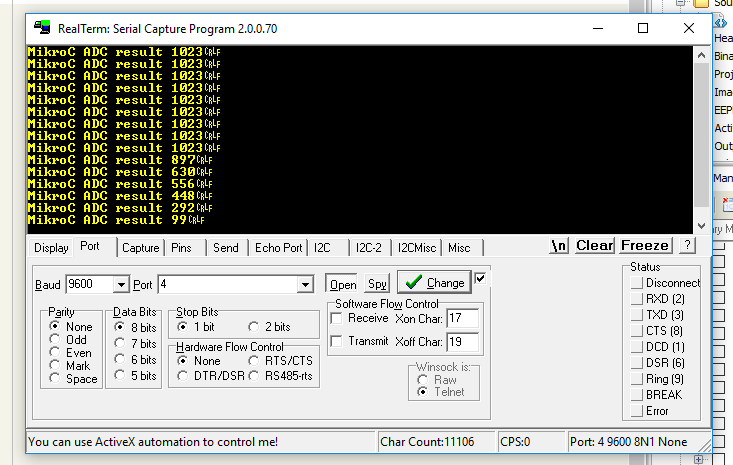

    Zrzut ekranu z testów ADC tego PICa (i drukowania rezultatów przez UART):

    Procesor ma tylko 44 piny. Trzeba było upakować go w podstawce DIL40 byłoby bardziej praktycznie.
