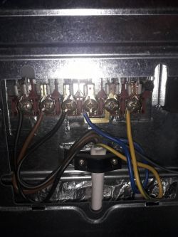

#1 18085112 28 Lip 2019 17:43 Seeeeeeeeeeeebo Seeeeeeeeeeeebo Poziom 2 #1 18085112 28 Lip 2019 17:43 Piekarnik Whirlpool - Jak podłączyć piekarnik z 400V na 230V?
#2 18085129 28 Lip 2019 17:58 jdubowski jdubowski Specjalista - urządzenia lampowe Pomocny post? (0) #2 18085129 28 Lip 2019 17:58 Masz schemat: Uwaga: Jeśli go nie rozumiesz a na dodatek mylisz waty w woltami to bezpieczniej będzie jednak zaprosić elektryka. Promuję tematy: 30.06.2015 Centrale i sieci kablowe telefonii stacjonarnej
#3 18085132 28 Lip 2019 18:00 Krzys55 Krzys55 Poziom 27 Pomocny post? (+1) #3 18085132 28 Lip 2019 18:00 Łączysz razem L1,L2,L3 i podpinasz do fazy. Natomiast oba N do neutralnego. Promuję tematy: 26.04.2024 Sprawdzenie obliczeń transformatora 230VAC/24VAC, 10A, rdzeń EI 300W
#4 18085213 28 Lip 2019 19:06 Seeeeeeeeeeeebo Seeeeeeeeeeeebo Poziom 2 Autor tematu Pomocny post? (0) #4 18085213 28 Lip 2019 19:06 Ok super j.. Już tak zmieniałem indukcje na 230 i zapomniałem jak to zrobic
