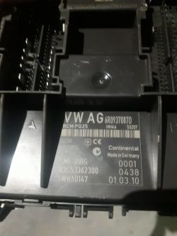

  • #11 18090695
    norek007
    Poziom 7  
    seat ibiza iv 2008 - błednie zakodowany moduł komfortu sorki za jakość ale niestety fleszu nie miałem, bo malo baterii.
  • #12 18090887
    tzok
    Moderator Samochody
    Czyli:
    sterownik: 6R0937087D
    kodowanie: 3C882BEF88610100083000007E0B1CC800C0400F608C0000200000000000
    Masz szyber dach i fabryczny alarm? Bo są zakodowane. Poza tym kodowanie wygląda sensownie.
  • #13 18115557
    norek007
    Poziom 7  
    Czyli kodowanie niby to samo. Modul napewno byl wymieniany bo na module markerem ktos wpisał 1.2 ibiza wiec ze szrotu a to ogólnie jest 1.4. Szyberdachu nie ma. Alarmu raczej tez nie. Jak mozna poznać.
    Dzis sprawdzałem wiazke drzwi. Polscy juz tam byli byla skręcona na kostke elektryczną poprawilem sprawdziłem przejścia i dalej tylko ten jeden blad od kodowania wyskakuje
