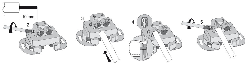

    Dzień dobry,
    mam mały problem z instalacja w domku, nie mam sygnału po podłączeniu anteny do gniazda RTV, poza gniazdem sygnał jest bardzo dobry,
    gniazdo to Link
    antena to Dipol 28/5-12/21-69 H/V z symetryzatorem która jest podłączona pod zwrotnicę ZA 6B 1-12/21-69 do której jest również podłączona antena radiowa DIPOL DL-1 RUZ B PM 2, domyślam się, że trzeba jakość wzmocnić sygnał w kablu, tylko jak?
    łącznie jest 5 takich gniazd, w przyszłości chciałbym rozszerzyć instalację o telewizję satelitarną,
    Pozdrawiam,

    Albo źle podłączony przewód, albo felerne gniazda. Ale żeby wszystkie?! Radio też nie odbiera?
    Wrzuć fotkę jak masz podłączony przewód do tego gniazda.

    zdjęcie spróbuje jutro wrzucić, filozofii tam nie ma po prostu do tulei w której jest taki ząbek wciskam kabel przycięty tak aby tylko rdzeń wystawał i wtedy ten ząbek wchodzi pod płaszcz kabla tworząc kontakt z warstwą ekranującą, rdzeń wchodzi dalej i dokręcam śrubką tak aby płaszcz się nie zsunął

    gniazda z anteną łącze przez; nakręcane złącze F na kablu z zwrotnicy > przejście gniazdo F - F> nakręcane złącze F na kablu od gniazda
    Czyli stosunkowo często spotykany sposób podłączenia ...

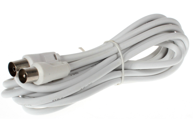

    zrobiłem swój kabel z kawałka kabla satelitarnego takiego czarnego i nawet kupiłem taki marketowy kabelek tv
    DVB-T rozdzielenie sygnału na gniazda RTV w których nie ma sygnału
    ale jak się okazało to on jest chyba do odbierania tylko radia :-?
    problem rozwiązałem tak, że przywiozłem inny telewizor i działa, tamten którym sprawdzałem na początku to jakaś manta była, nie wiem dlaczego tak się działo, nie rozumiem
