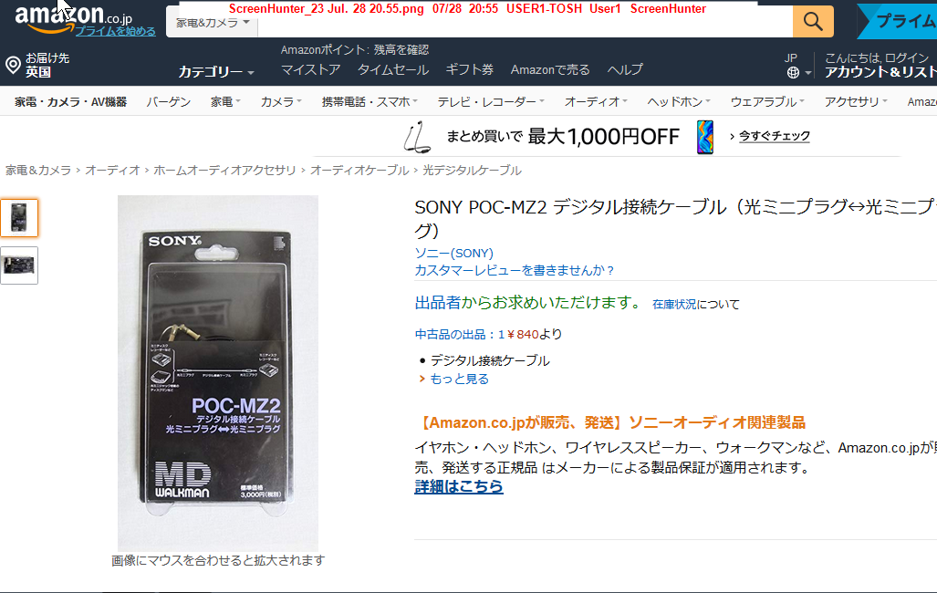

    Prosze o pomoc specjalisty jak ma czas wytlumaczyc mi jak podac wejscie sygnalu audio przez mini jacka,chcialbym nagrac muzyke na plyte podláczajac jak na zdjeciu wyjscie np, z laptopa i you tube czyli mini jack do mini jack ledwo slychac po podlaczeniu mikrofonu ze skajpa
    Sony MZ-R3 nagrywarka MD nie wiem nawet jak poprosic elektronika o wsparcie
    wyciálem dwa zestawy sluchawek 3 kabelki podlaczylem mini jack do mini jack i dalej nie ma sygnalu do nagrania?
    a chyba chodzi mi o kabel POC-MZ2 jak na zdjeciu jak go zastapic?

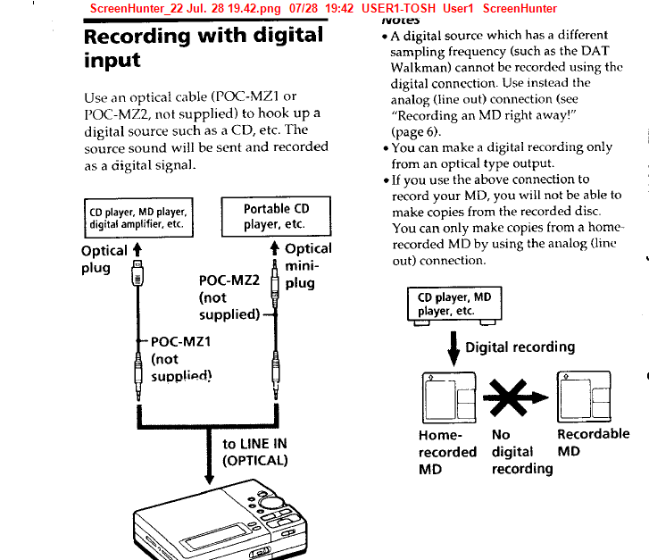

    To twoje podłączenie to do sygnału optycznego i na pewno nie przez mini jacka,jak nie dysponujesz sygnałem wyjściowym optycznym to musisz nagrywać na analogu, mikrofon raczej będzie miał za mały poziom sygnału ale wyjscie słuchawkowe z komputera będzie ok.

    Spróbuj może zastosować zwykłe minijacki 3 polowe bo od zestawów głośnomówiących to pewnie 4 polowe i cężko powiedzieć czy 30 lat temu konstruktorzy tego minidisca takie przewidzieli.
  • #5 18179805
