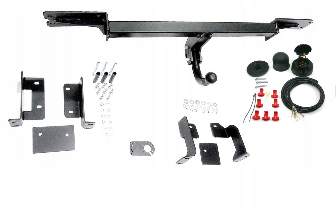

    Zakupiłem hak na Allegro i podłączyłem wszystkie piny, ale nie jestem pewien do czego podpiąć pin masy na gdzieździe haka? Czy do blachy samochodu czy jest jakiś przewód uziemienia?
    Opel Meriva A 2006.
    Opel Meriva A 2006 - Gdzie podłączyć pin masy na gniazdo haka?
    Proszę o pomoc. Dziękuję.

    Do karoserii auta,belki haka lub jakiegokolwiek innego metalowego elementu połączonego na stałe z nadwoziem samochodu.
    #3 18085908
    andrzej20001
    Masę bierz ze śruby wewnątrz nadwozia , połączenia lutuj nie uzywaj tych gównianych zlączek
