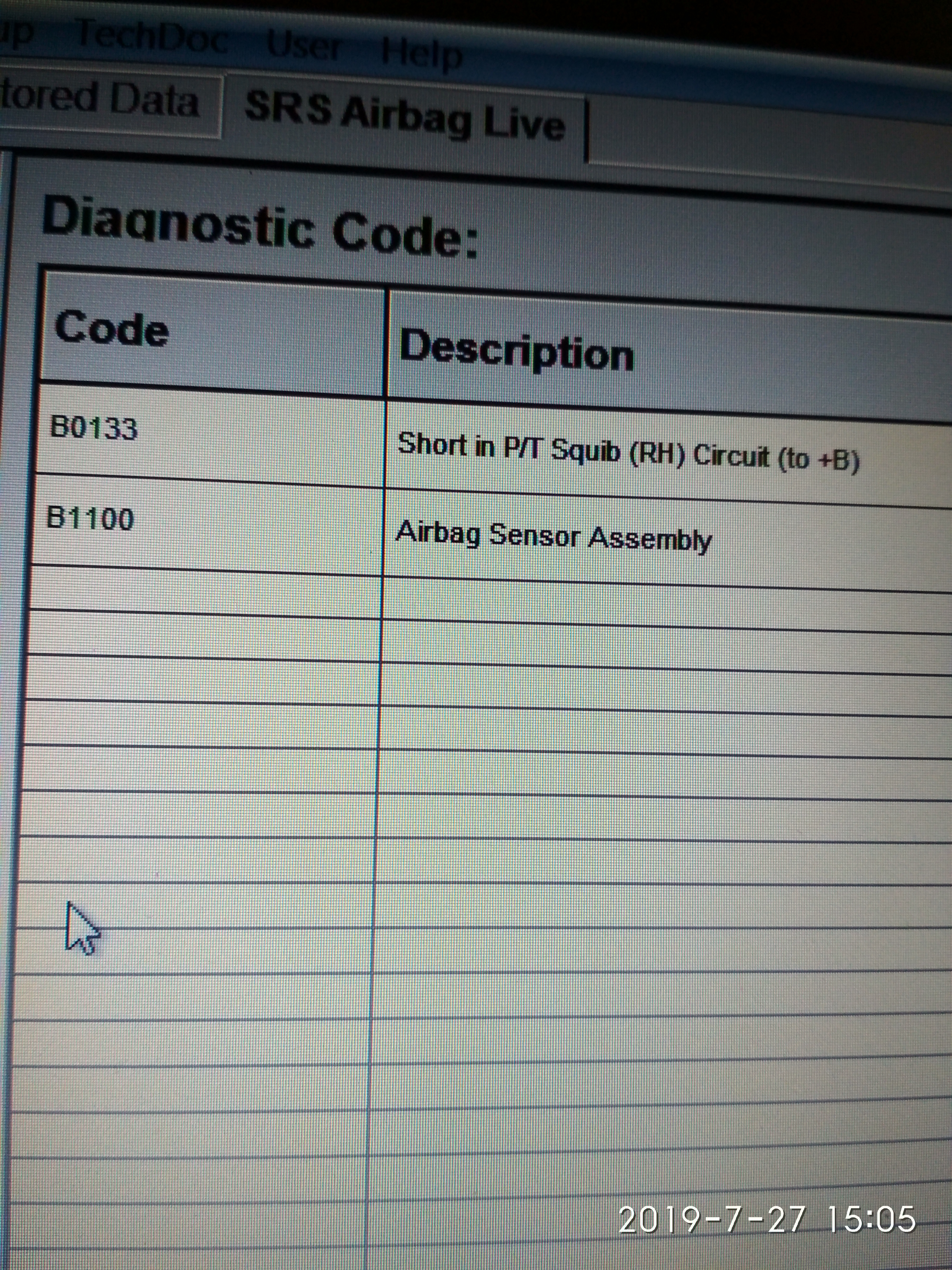

    Witam, podłączony interfejs MINI VCI, kod B100 Airbag Sensor Assemby, oraz kod B0133 Short in PVT Squib (RH)Cicuit (to+B)
    Pytanie do znawców ,czy to na pewno uszkodzony SRS , Po wypięciu wtyczki napinacza pasa pasażera napięcie na wtyczce 16V
    Będę wdzięczny za wszelkie sugestie co jeszcze sprawdzić i pomierzyć
