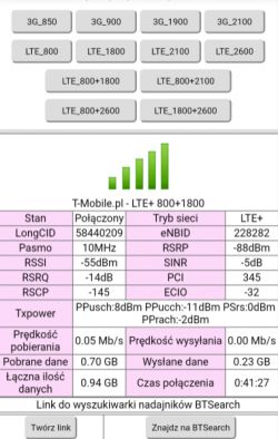

    Witam, wczoraj przywlekłem do domu internet domowy od T-Mobile osiągam na nim w dzień jakieś 6-15Mb/s w dzień i 22-30Mb/s w nocy.
    aktualnie router(huawei b525s) stoi bez żadnej anteny wymuszam poprzez hmanager na nim LTE+ 800+1800 bądź 800+2100(oba działają dobrze) i pytanie jaka byłaby odpowiednia antena na odległość 2.45km(do btsa) w linii prostej(z dachu go widać i można zamontować antenę na kominie)

    Prędkości nikt ci nie zagwarantuje szczególnie w T-Mobile bo te zależą od obciążenia BTS-a Zagacie a z tym bywa róznie. I tak masz dużo szczęścia bo BTS został zmodernizowany i poddany refarmingowi na 1800 i 2100MHz. teraz T-mobile ma tam do dyspozycji 30MHz pasma, po 10MHz na LTE2100, LTE1800 i LTE800. Na B525 nie zagregujesz LTE2100+1800 a te pasma z reguły sa najszybsze, zasięgowe LTE800 bywa zapchane. Pokaż spredtest DL/Ul z godzin 19-23 oraz w nocy ale póki co nie jest za wesoło. Duże róznice między dniem a nocą świadczą o obciązeniu. agregacja LTE800+1800 czyli LTE800 jako pasmo podstawowe i do niego LTE1800/LTE2100. Sygnał na LTE800 prawidłowy a na LTE1800/2100 gorszy. Jak chcesz go poznać sprawdź po kolei samo LTE1800 a potem LTE2100.
  • Specjalista Sieci, Internet
    Sprawdź teraz samo LTE1800 ,LTE2100 i LTE800 pokaż screeny z HManagera i speedtest na każdym, Potem jeszcze raz dla LTE1800+800 i LTE2100+800. Przy speedtestach istotne jest zawsze na jakich pasmach lub agregacji 2 pasm zostały wykonane bo u ciebie rozrzut wyników wieczornych jest bardzo duży, pojawiają się takie gdzie DL<UL czyli świadczące o przeciążeniu na BTS-ie. Trzeba wiedzieć którego pasma/pasm dotyczą. Ogólnie szału to tam nie ma a fioletowy w tym rejonie z tego BTS-a obiecuje Domowy bez limitu z DL do 20Mb/s.
    LTE800 z BTS-a Skawina_Pisudskiego, sygnał dostateczny ale prędkości dramat. Pozostałe pasma z Zagacia, na LTe1800 i LTE2100 podobny sygnał, dostateczny. Speedtesty pokazuja lekko przeciązone LTE1800 i zatkane LTE2100.Co ciekawe działa agregacja w dół na LTE2100+800 bo LTE2100 jest pasmem podstawowym ale LTE1800+800 to w górę z LTE800 jako podstawa. W agregacji prędkości OK ale widać ich duze wahania w czasie, niestety ale T-Mobile klientów tam nie brakuje. Jaka jest twoja lokalizacja? Robiłeś jakies testy z B525 za oknem, sprawdzałeś LTE2600?

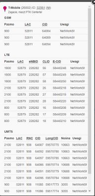

    Dało się połączyć z tym Skawina -Piłsudskiego 23 na LTE2600, sygnał jest bardzo słaby ale prędkość DL jak na nie bardzo wysoka, cóż 15MHz pasma na LTE2600 robi swoje. I o to chodziło , widać ze na zewnętrznej antenie 1800-2600MHz ustawionej na ten BTS można będzie korzystać z LTE2600 i LTE2600+1800 z tego BTS-a. Antena posłuży tez do LTE2100 czy LTE1800 z BTS-a Zagacie gdybyś chciał korzystać z niego na tych pasmach.
    Na BTSearch nie wszystkie BTS-y sa zweryfikowane, pokazany eNB to Skawina-Piłsudskiego, LTE2600 ma 15MHz szerokości czyli DL do 112 Mb/s , w agregacji z 10MHz na LTE1800 daje to kolejne 75Mb/s i DL do 187Mb/s. Ale najpierw trzeba poprawić parametry sygnału na 1800 i 2600Mhz z tego BTS-a za pomocą zewnętrznej anteny kierunkowej. Wybór pomiędzy Cybertechem 1800-2600MHz o zysku 17dBi lub szerokopasmowym 800-2600MHz zestawem 2x ATK-504 z Telkobu, ten zestaw działa tez na LTE800.
