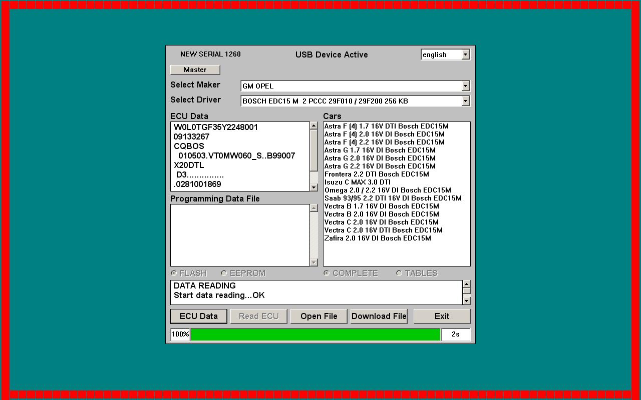

    Cześć! Kupiłem na a....o nowy interfejs Galetto 1260 do zgrania mapy ECU jej ewentualnej modyfikacji. Niestety problem wygląda jak na screenie. Interfejs rozpoznaje ECU ale opcja odczytania mapy jest nieaktywna. Problem występuje zarówno Win7 64bit jak i WinXP SP3. Pomóżcie proszę

    Ok, temat rozwiązany. Galletto 1260 współpracuje z tym konkretnym modelem sterownika edc15m tylko jako "write ecu". Szkoda że tak późno o tym przeczytałem, no ale przyda się na przyszłość. Moje pytanie w takim razie jakim interfejsem można odczytać mapę z tego ecu ?

    damdam
    Poziom 34  
    żadnym. programator równoległy i odczyt 2xPLCC32 29F010 ,lub ' virtual read' .

    Ok, wiem już że prostym sposobem poprzez OBDII tego nie zrobię. Sterownika nie wymontuję bo i tak nie mam czym tego odczytać. Pozostaje poszukać kompatybilnego pliku mapy w necie o zgodnym numerze 0281001689 i w nim dokonać ewentualnych korekt. Zależy mi głównie na wyłączeniu EGR i podniesieniu dawki rozruchowej dla temperatur 5-10st C. Tylko jeszcze takie pytanie, czy wgranie takiego kompatybilnego pliku ale z obcego auta nie spowoduje rozprogramowania immobilisera i unieruchomieniu auta ?

    Niestety, koledzy powyżej nie mieli racji. Po wgraniu mapy immobiliser unieruchomił auto. Błąd P1502-0A i migająca kontrolka silnika. Wgrałem więc oryginalną mapę fabryczną (cudem zdobytą) i o ile ecu się komunikuje to wyrzuca błąd j.w i auto nie uruchamia się i check miga nadal. Błąd też nie daje się wykasować. Jakieś sugestie ?

    Nie masz wyboru , pin z IMMO lub z karty i dopisać ponownie .
    A gdybyś najpierw wgrał " cudem zdobytą " to może by się nie wywaliło .
    Wsad musi być od tego samego SW .

    Niestety ta cudem zdobyta też pozmieniała mi wszystko, łącznie z VINem. Musiał być źle podpisany wsad :-/ Nie mniej już nic na to nie poradzę. Podobno da się przywrócić oryginalny nr VIN poprzez OpComa, no ale ja już tego nie zrobię bo nie posiadam tego interfejsu. Muszę zwrócić się o pomoc do wyspecjalizowanego w tym zakładu.

    Albo masz zły wsad albo zbyt tani galeciak.
    W twoim wypadku wystarczy wgrac odpowiedni wsad i auto odżyje.

    @Bodzio12 szybko nie było, bo wczoraj walczyłem z różnymi wsadami cały dzień. W nocy mi to spać nie dało i dziś od rana ponowiłem zabiegi tym razem z sukcesem! Znalazłem w necie odpowiedni wsad i auto ożyło. Tym samym temat zamykam jako rozwiązany własnymi siłami. Sprawdziła się Twoja sentencja że "tanio i dobrze nie będzie szybko". Pozdrawiam
