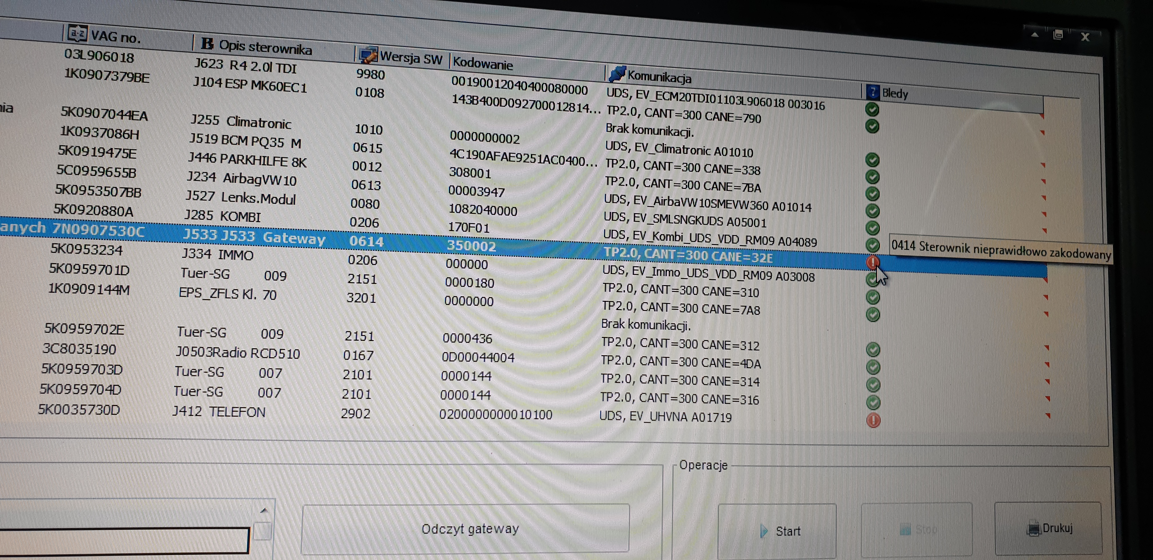

Witam, hak w temacie posiadam Radio RCD510 premium 8 z kamerka cofania i dokladam bluetooth.
Dołożyłem wiazke na oryginale
Czyli zielona kostka do radia, dwa przewody CAN oraz zasilanie do kostki zasilajacej, masa do fabrycznego miejsca w progu oraz mikrofon w sufit.
Posiadam aktualnie dwa modele:

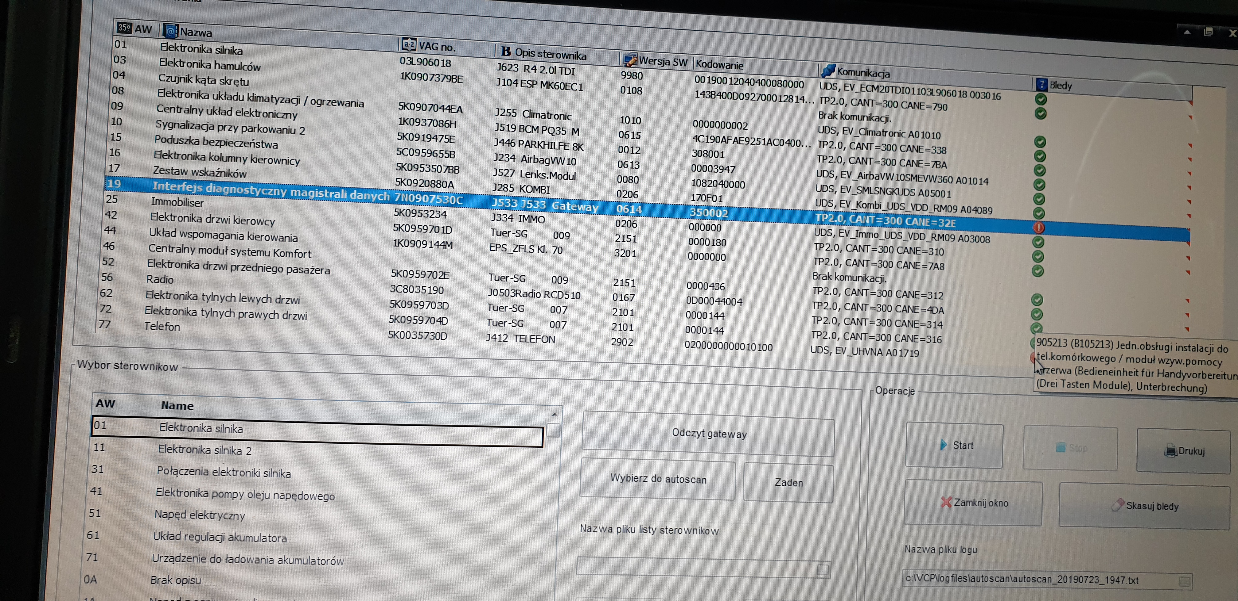

5KO035730D po podłączeniu sparuje się z tel. Wczytuje książkę oraz przesyła muzykę z tel. Natomiast na fisie nie ma opcji telefonu.
Posiadam program VCP i po podłączeniu są następujące błędy

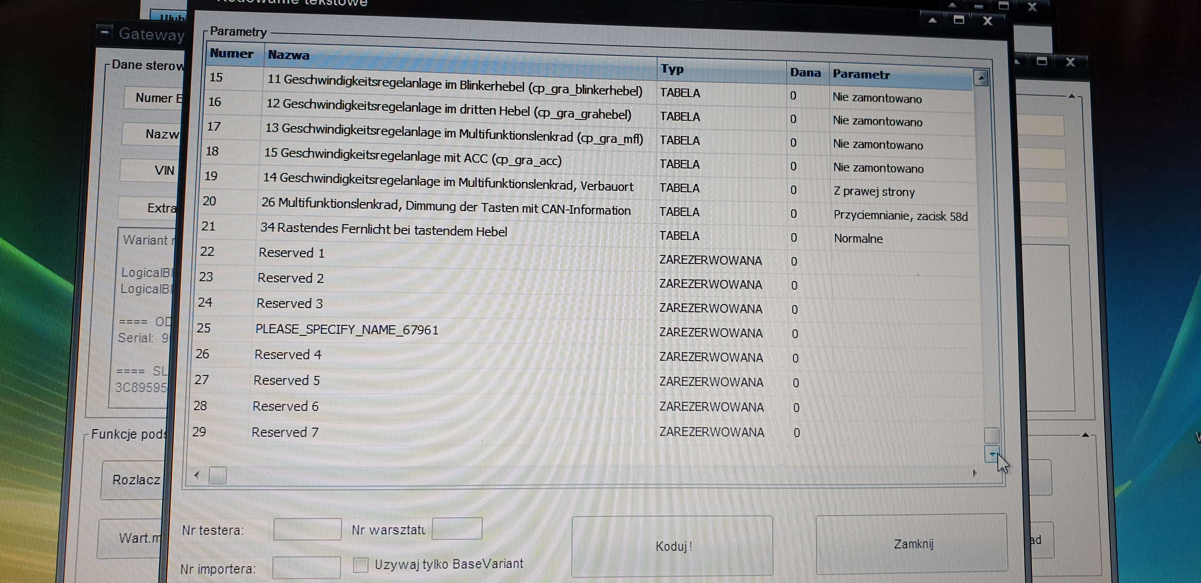

Drugi moduł to 3C8035730C który podobno ma dużo więcej opcji i pasuje do mojego radia, nie wiem czy musi być podłączona fizycznie antena do gniazda fioletowego, natomiast po podpięciu go nie łączy się z tel W ogóle kodowanie text wygląda następująco:
To raczej kwestia kodowania, ale nie mam o tym za wiele pojęcia i proszę o pomoc jeśli ktoś przerabiał podobny wątek lub się jak to ogarnąć.
Pozdrawiam!
