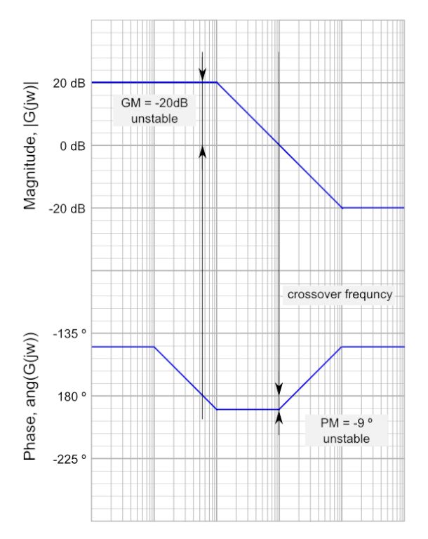

Marginesy stabilności układu
Większość układów sterujących zachowuje się podobnie w odniesieniu do stabilności. Najczęściej, jeśli wzmocnienie przekracza pewien punkt krytyczny, system traci stabilność. Margines wzmocnienia oraz margines fazy w układzie mierzą efektywny margines stabilności całego systemu. Te dwie wielkości odnoszą się bezpośrednio do następującego równania warunku stabilności:
$$KG(j\omega ) < 1 \ \ przy \ \ \angle G(j\omega )=-180°$$
Margines wzmocnienia (GM) jest współczynnikiem, który mówi o granicznym wzmocnieniu w układzie, przy którym układ wykazuje niższą niż neutralna wartość stabilności. Zwykle można odczytać margines wzmocnienia bezpośrednio z charakterystyki Bodego. Odbywa się to przez obliczenie odległości pionowej między krzywą KG(jω), a punktem, gdzie KG(jω) = 1, przy częstotliwości w której kąt G (jω) = 180°.
Margines fazy
Kolejnym parametrem związanym z określaniem marginesu stabilności jest margines fazy (PM). Jest to inny sposób pomiaru, tego jak dobrze warunki stabilności są spełnione w danym systemie. Margines fazy zależy od tego, o ile faza G(jω) wartość -180°, gdy KG(jω) = 1. Powyższy rysunek pokazuje, że aby system był stabilny, wymagany jest dodatni margines fazy. Z wykresu tego można również odczytać w jaki sposób GM wskazuje ilość, o którą wzmocnienie może się zwiększyć, zanim system stanie się niestabilny. Margines fazy oblicza się mierząc różnicę między G(jω) i wartością 180° gdy KG(jω) przecina okrąg opisany równaniem KG(s) = 1. Stabilny układ wykazuje dodatnią wartość marginesu fazy.
Częstotliwość odcięcia
Wzmocnienie równie 1 (czyli 0 dB), w którym zarówno wejście, jak i wyjście układu ma ten sam poziom napięcia, a impedancja wejściowa i wyjściowa są sobie równe, jest sytuacją nazywaną wzmocnieniem jednostkowym. Częstotliwość, dla której wzmocnienie danego układu wynosi właśnie tyle, nazywana jest często częstotliwością odcięcia albo też częstotliwością podziału.
Odpowiednie dobranie charakterystyki spektralnej układu jest bardzo praktycznym podejściem, ponieważ w ten sposób można łatwo ocenić, jak zmiany wzmocnienia wpływają na inne aspekty systemu. Dzięki poznaniu odpowiedzi częstotliwościowej można określić margines fazy dla dowolnej wartości K, bez potrzeby przeliczania informacji o wielkości wzmocnienia lub fazy w funkcji częstotliwości. Wszystko, co trzeba w takiej sytuacji zrobić, to wskazać gdzie KG(jω) = 1, dla niektórych wartości próbnych K.
