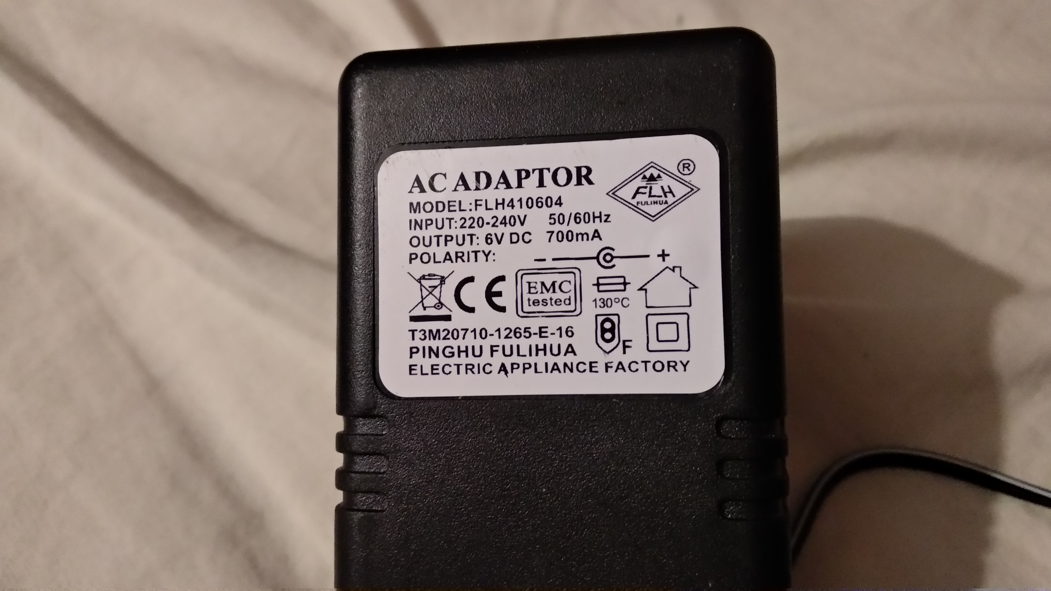

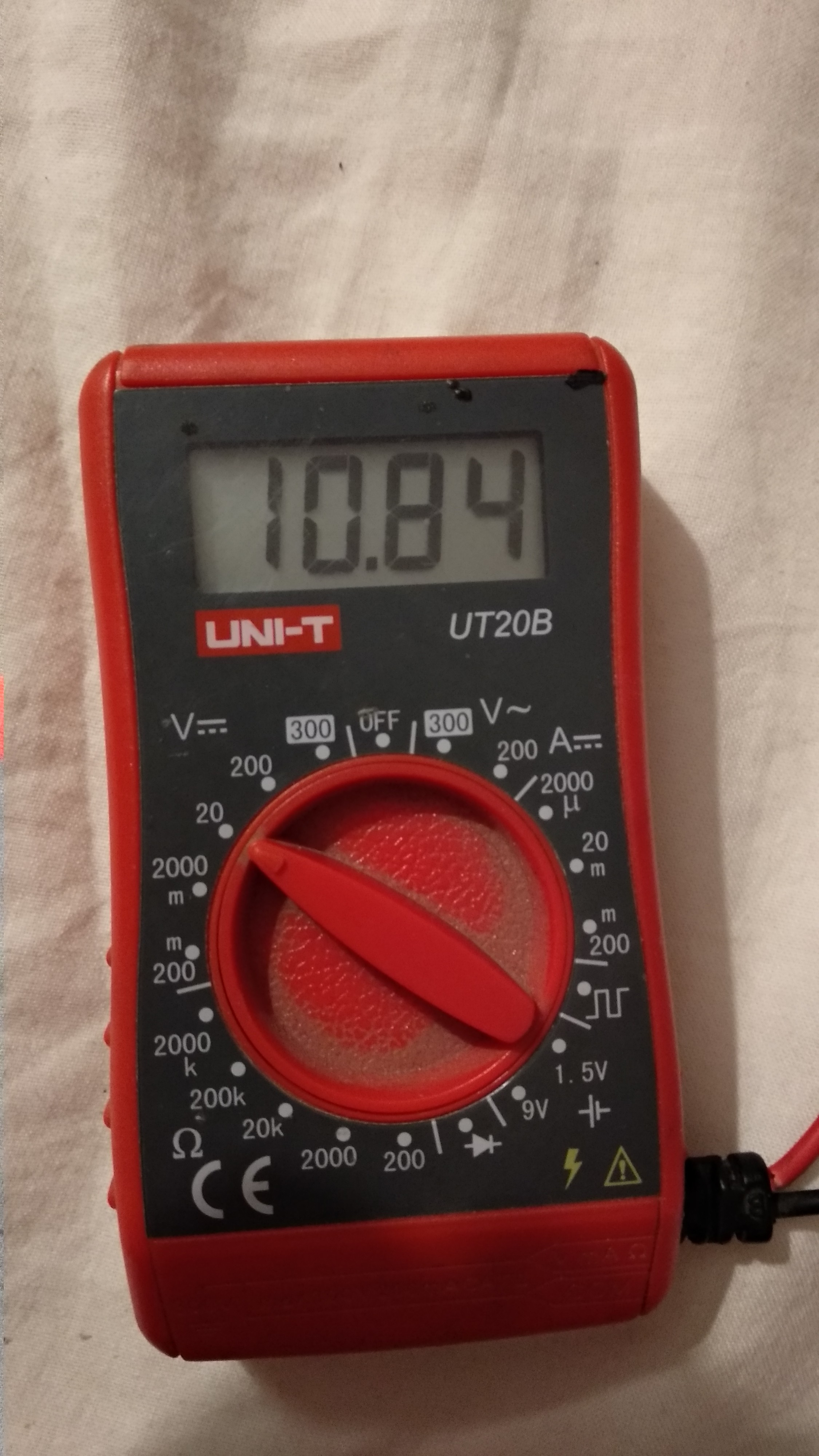

    Witam, w samochodziku dla dziecka są akumulatory 2x6V 4.5AH. Kupiłem jeden nowy, ponieważ stary już był zepsuty. Jeden stary ma napięcie 6.2V, a ten nowy miał 3.5V, więc go podładowałem do 6V. W stanie spoczynku mają około 11.5V, lecz gdy włączam autko napięcie spada do około 3-3.5V.

    Co oznacza ładowarka na 6 V a podaje 11,5 V? Nie pojmuję.
    Akumulator 6 V powinien być ładowany ładowarką dającą 7,2-7,4 V. 2 połączone szeregowo akumulatory powinny być ładowane ładowarką mającą na wyjściu ok. 14,5 V. Oczywiście chodzi o napięcie na ładowarce bez obciążenia.

    No właśnie to jest dziwne. Bo to autko kupiłem używane i była w nim taka ładowarka. I pomiar na bolcu na zdjęciach. To muszę zakupić dodatkowo ładowarkę na 12V. Akumulatory w autku dla dzieci - Akumulatory 2x6V pod obciąeniem mają około 3V. Akumulatory w autku dla dzieci - Akumulatory 2x6V pod obciąeniem mają około 3V.
    Ale ja pojmuję :D ...To tylko transformator i prostownik wewnątrz. Bez obciążenia takie napięcie jest normalne. Zaprojektowano jej charakterystykę tak, że przy ok 7,2 V (naładowany w pełni akumulator), prąd ładowania maleje do kilkunastu miliamperów.

    To trzeba ładować 6 V akumulatory osobno a nie połączone szeregowo. Wtedy naładują się do ok.7,2V jak napisałeś.
