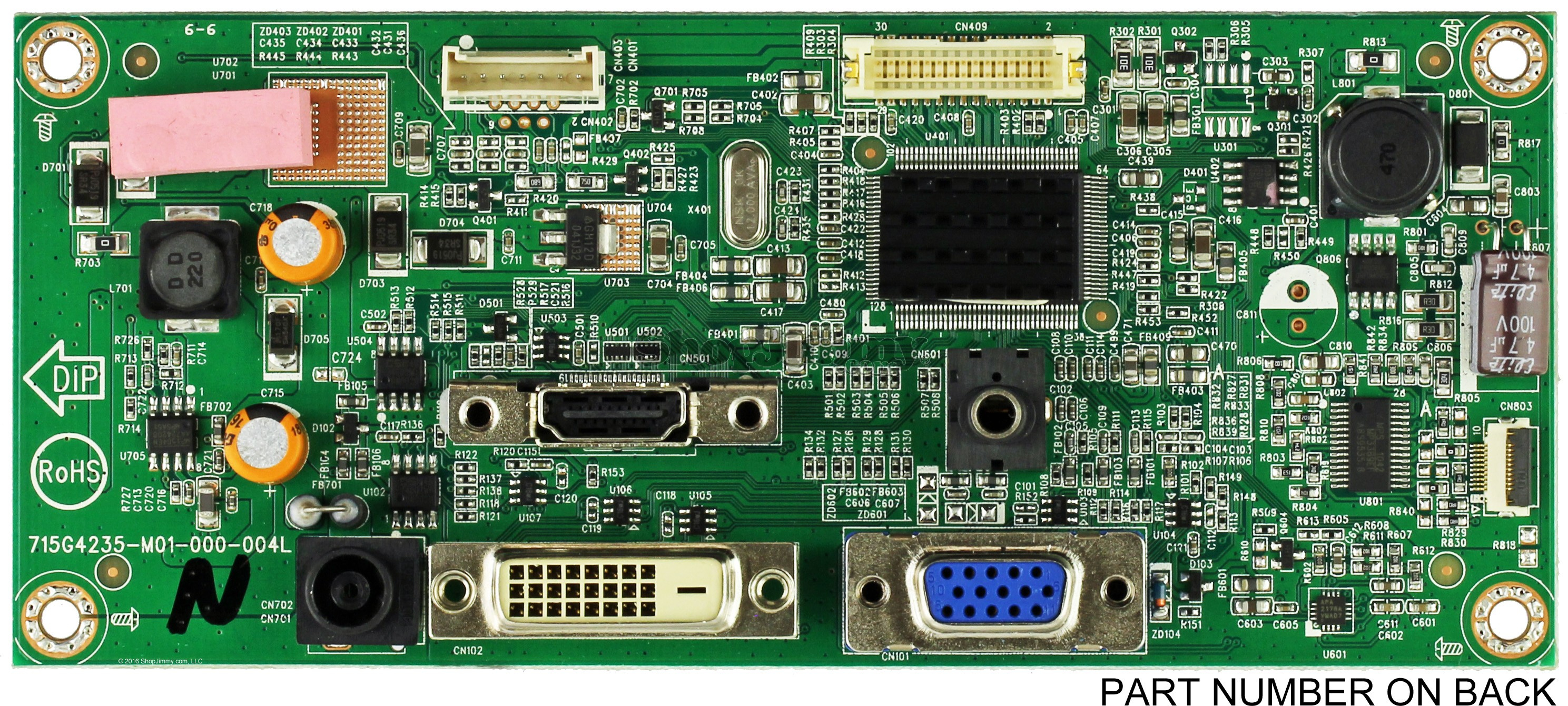

    LG E2260V-PN - nie włącza się.
    Początkowo podczas włączania na ekranie, czasami (po dłuższej chwili po podłączeniu zasilacza) pojawiał się zniekształcony obraz powitalny LG. Na płycie niewłaściwe napięcia zasilające po stabilizatorze U702 powinno być 3,3V - było 4,5 (zasilające 4,8V), na U703 powinno być 1,8V - było 2,2V i grzał się scaler.
    Po wymianie w/w stabilizatorów napięcia są O'K, scaler zimny, ale brak oznak życia.

    Temat dalej nie rozwiązany, jakieś pomysły? A może Ktoś z Kolegów posiada pewny wsad do tego monitora?

    Monitor oddany niestety w stanie nienaprawionym przez koszty.
    Temat zatem uważam za zamknięty.
