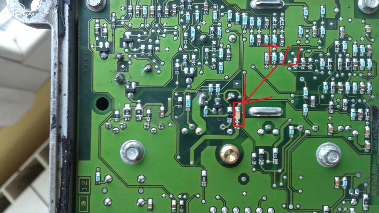

    Witam, bardzo ciężko szło rozlutowanie kilku pinów więc musiałem pomóc sobie powietrzem. Wywiało mi jeden element (chyba kondensator) tylko że nie ma na nim żadnych oznaczeń. Czy da się ustalić co to za element?
    Jest to sterownik pompy wtryskowej z Astry G 1,7 DTI ISUZU

  • #3 18089005
    Pawel1924
    Tak myślę. Tylko co z pojemnością?
    #4 18091105
    castin
    Poziom 25  
    To nie sterownik, tylko driver pompy.
    470nF

  • #6 18100321
    Pawel1924
    Spokojnie, dopiero wczoraj złożyłem sterownik do kupy po przelutowaniu.
    Samochód działa.
    Dziękuję za pomoc.
    Przelutowanie pomogło.
