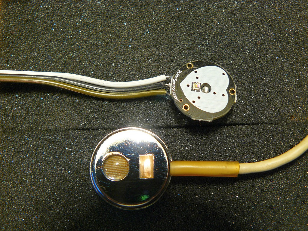

    Przeglądając Twój wątek, przypomniało mi się że kiedyś ten pulsesensor.com kupiłem od Chińczyka tak właściwie tylko z ciekawości. No i teraz pojawiła się okazja by go przetestować. I powiem tak, czujnik ok, ale mój palec wyraźnie nie jest z nim kompatybilny. Jedynie co udało mi się zobaczyć na oscyloskopie to fala tętna gdzieś 50mVpp ale w pewnych ściśle określonych położeniach. Tak że jak dla mnie, to strasznie mizerny rezultat, właściwie nie warty jakiś dalszych badań.
    Wziąłem też do porównania, taki właściwie muzealny czujnik z jakiegoś kardiotachometru, gdzie w obudowie jest żarówka i fotoopornik. Fotoopornik połączyłem tylko opornikiem z plusem 5V, żarówkę do baterii. Czyli żadnych filtrów ani wzmocnienia. Ale co ciekawe zobaczyłem falę tętna nieco tylko mniejszą (rzędu 40mVpp) niż dla pulsesensor.com ale ułożenie czujnika nie było już tak krytyczne, jak w tym drugim. Czyli ten staroć, gdyby tylko wzmocnić i dodać filtrację, mógł by być chyba lepszy niż ten pulsesensor.com.
    Podejrzewam że ma tu też znaczenie odległość nadajnika światła od odbiornika, bo w tym pulsesensor.com to ledwo 2mm a w tym starym czujniku 4mm. I może droga światła w moim palcu przechodzi przez mniej naczyń przy tym wąskim odstępie.

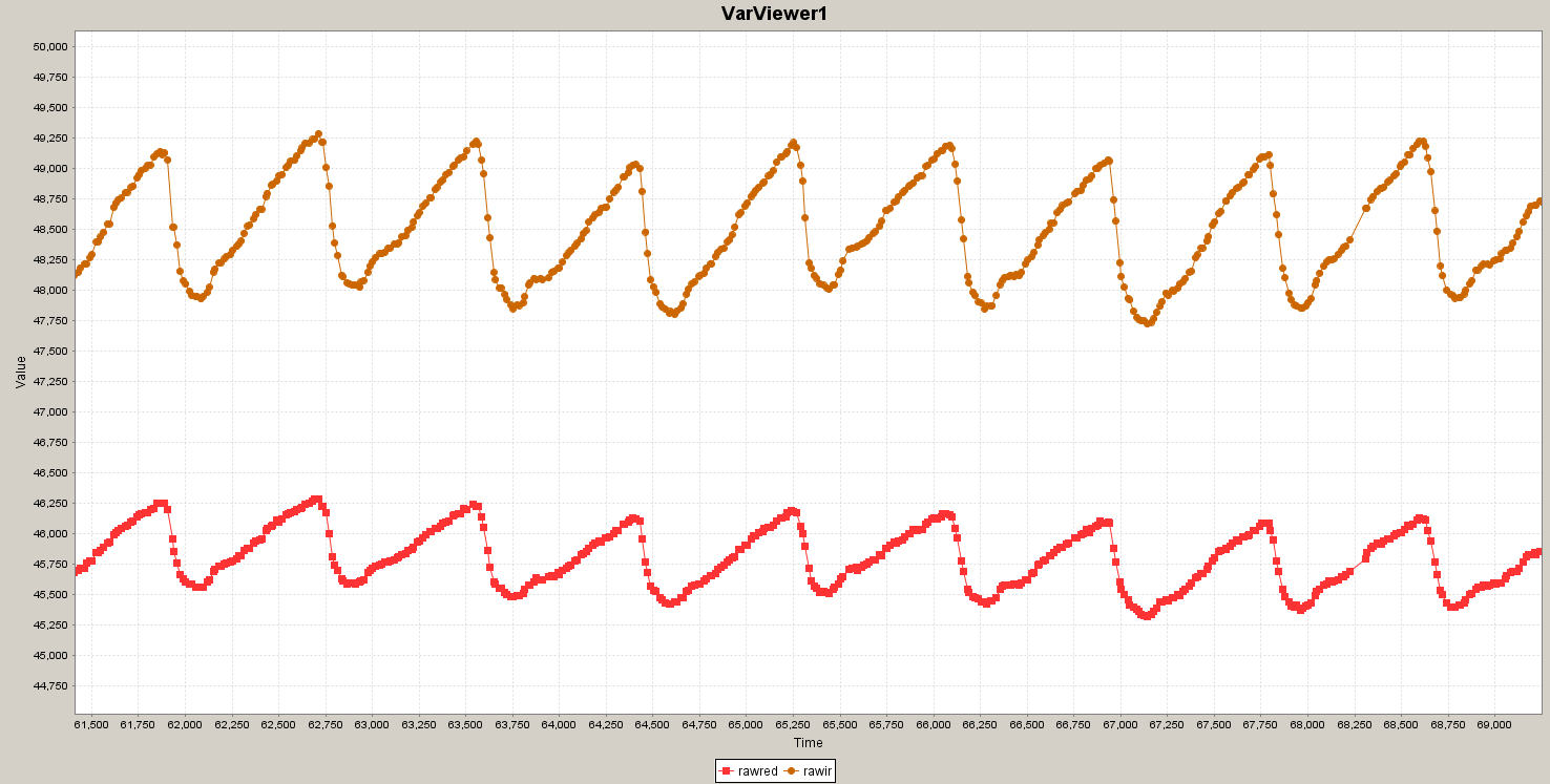

    Ponieważ ta biblioteka obrabia żywe dane z czujnika wewnętrznie a udostępnia tylko wyniki liczbowe tętna i saturacji, zmodyfikowałem ją tak by wyciągnąć cyfrowy surowy sygnał która ta biblioteka sczytuje z FIFO czyli prosto z ADC.
    Sygnał wygląda tak (kanały czerwony i podczerwony), a wspomnę że to sygnał przed właściwymi filtrami które są zaimplementowane w bibliotece:
    Jaki algorytm do wykrywania częstotliwości tętna z czujnika optycznego?
    Przebiegi te mają dość duże pływanie zera ale to nie istotne ze względu na dalszą filtrację. Dla mnie rewelacją jest ich jakość i amplituda. Dlatego z takich przebiegów biblioteka daje rade policzyć tętno dość niezawodnie.
