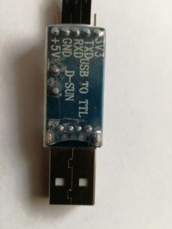

    Konwerter USB-UART
    np. taki - taniocha

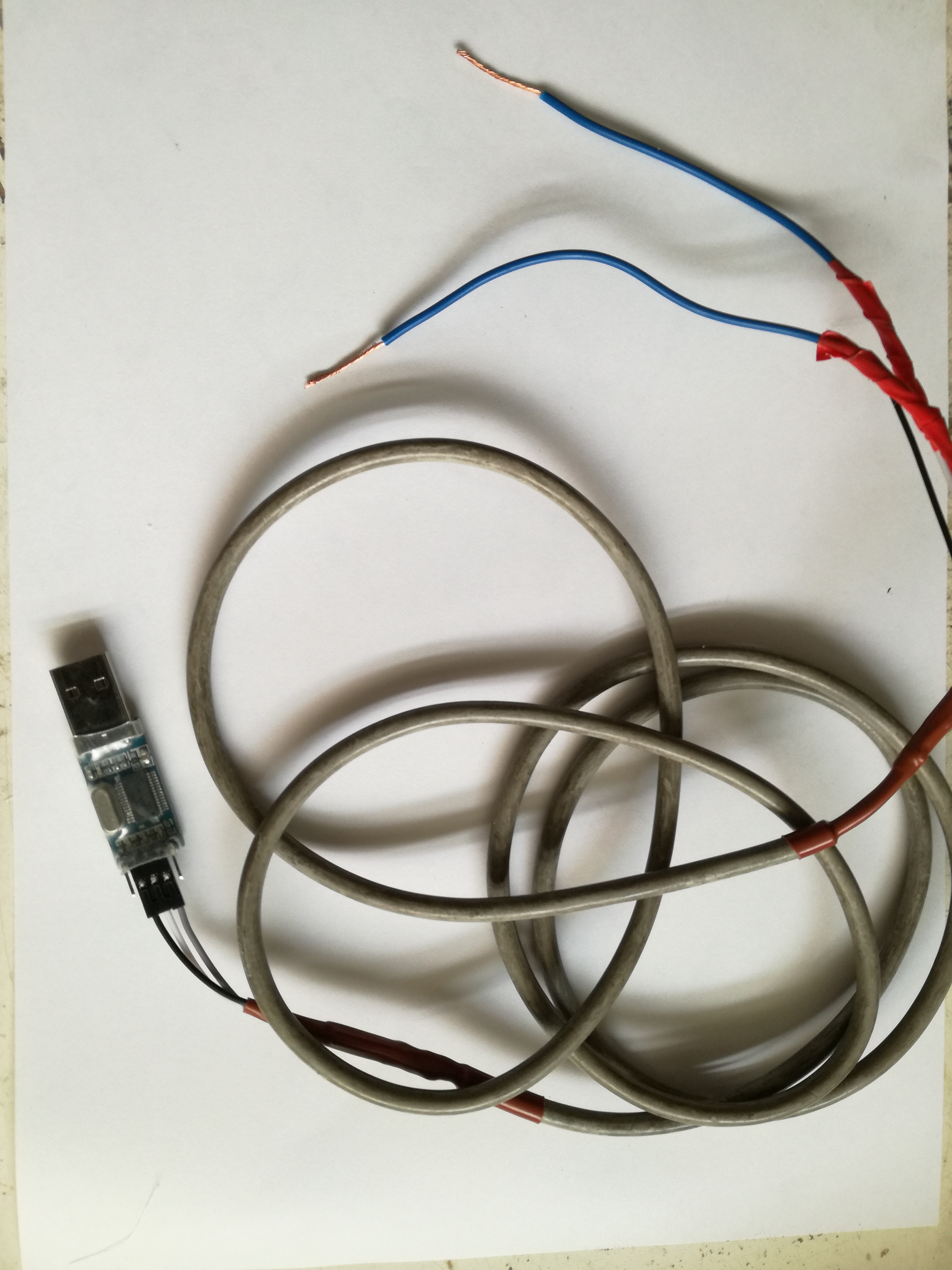

    musimy wykonać kabelek najlepiej o długości ok 1m tak aby laptopa spokojnie położyć na siedzeniu gdy będziemy pracować w aucie przy radiu.
    Interesuja nas trzy linie
    GND
    RXD
    TXD
    MAZDA CX3 - modyfikacje zmiany i poprawki nawigacja lusterka itp.
    Odizolowujemy końcówki na ok 2cm
    odizolowane końcówki
    RXD
    TXD
    podepniemy - wsuniemy w nasze radio
    natomiast
    GND należy solidnie przypiąć do masy - np. pod śrubkę

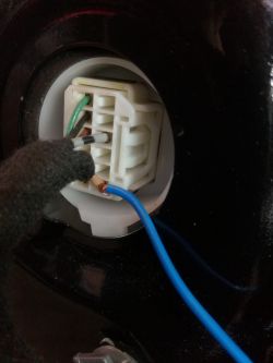

    podkręcamy pod śrubkę kabel masy
    wkładamy kable linii komunikacyjnych według rysunku
    RXD --2S
    TXD --2T
    wkładamy konwerter w gniazdo USB wcześniej przyporządkowane
    wkładamy nasz pendrive z plikami autorun do gniazda USB w samochodzie.

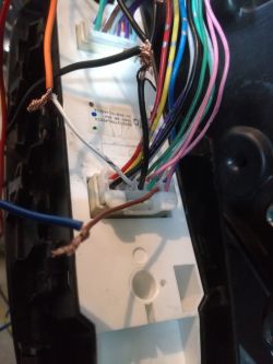

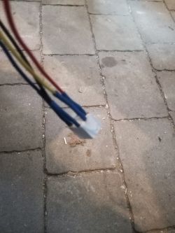

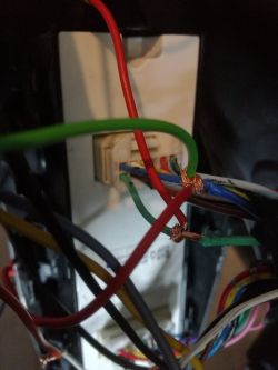

    Kolejny temat MAZDA CX3 to składanie elektrycznych lusterek
    niestety silniczki są ale składanie ręczne z podłokietnika
    Automatycznie :
    DA SIE TO ZROBIĆ
    u dołu filmik wkrótce opis … dzisiaj brak czasu
    wrzucam tutaj
    idąc za ciosem może Moderator skompiluje to jakoś do jednego tematu - co można w MAZDA CX3 Poprawić
    Moderowany przez T5:
    Proszę podesłać linki.
    Przy okazji opiszę co może być przyczyna braku sterowania lusterek.
    I nie ma potrzeby wymiany całego panelu sterowania.
    I kilka fotek z których już cos widać
    W serwisie mazdy moduł kosztuje grubo ponad 400zł
    a wystarczy uniwersalny moduł za 50zł
    Z pewna modyfikacją
    trzeba dołożyć dodatkowy przekaźnik odcinający gdyż moduł uniwersalny zbyt krótko odcina sygnał auta co powoduje ze po poprawnym zadziałaniu samego modułu uniwersalnego lusterko robi co chce.
    po dołożeniu przekaźnika - wszystko działa na 100%
    wstępnie wszystko widać na fotkach - sorki za pająka ale tyle jest na ten czas udokumentowane bez opisów szczegółowych - ale średnio połapaniu będą wiedzieć już o co chodzi.

    Pedejmowałem z 6-7 prób i nie mam połączenia, wydaje mi się że zrobiłem już wszystko co mogłem, zmieniałem przewody, wkładałem płycej i głębiej i d..a.
    Mam taki Konwerter USB-UART jak ten co pokazałeś, tam są dwie kontrolki, czerwona świeci zawsze jak podepnę natomiast fioletowa czasami, ma świecić ta fioletowa czy nie ?
    A może coś źle ustawiam w SecureCRT ? Może podpowiesz jak skonfigurować, tak dla pewności.
    ps.
    Właśnie siedzę i w spokoju analizuję ten schemat połączenia i widzę niezgodność:
    Na zdjęciu przewód zielony to TX i jest w dolnym otworze wtyczki (oznaczenie na czerwono)
    Natomiast dopisek w lewym rogu pokazuje TX do górnego otworu wtyczki i tak robiłem.
    Doczytałem trochę na mazdatweaks.com i zrobię próbę z połączeniem TX w dolnym otworze wtyczki :!:
